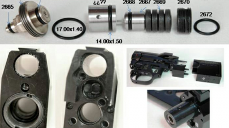

buenas , llevo poco en el foro y soy de barcelona , tengo una hw100 y no se donde llenar el scuba a 300 bares que uso , si algun aficionado me pudiera indicar algun sitio se lo agradeceria
y si me permitis abusar de vuestros conocimientos , tengo un problema al pinchar el deposito en la hw100 , y es que pierde hasta la mitad del aire una vez roscado a tope y luego deja de perder, misterios..
gracias de antemano.

albertarts66 escribió:buenas , llevo poco en el foro y soy de barcelona , tengo una hw100 y no se donde llenar el scuba a 300 bares que uso , si algun aficionado me pudiera indicar algun sitio se lo agradeceria
La.fuga esta claro que se debe a que tienes en mal estado la torica que se encuentra a la vista en la válvula donde acopla el cilindro. La sustituyes y problema resuelto.
seria la torica 2665 de la foto. Saludos

Gracias seguire tu consejo, por cierto cambie la torica donde entra la bombona y sigue perdiendo , seghuire cambiando toricas habersi doy con el tema,

Por cierto gracias por la foto del despiece de la caja de valvulas me fue muy util , aunque esas piezas parecen de alumini y las mias son de laton.
