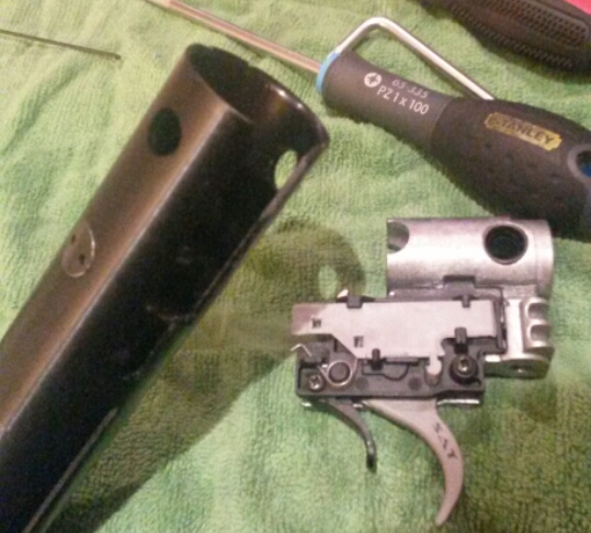

Mensajepor Abel82 » 10 Feb 2015 20:57
Ver foto...
que mas desmonto y como, para quitar el exceso de aceite????
Graciasssss

Mensajepor Abel82 » 10 Feb 2015 21:09
Vale, ya he quitado el gatillo, y ahora?

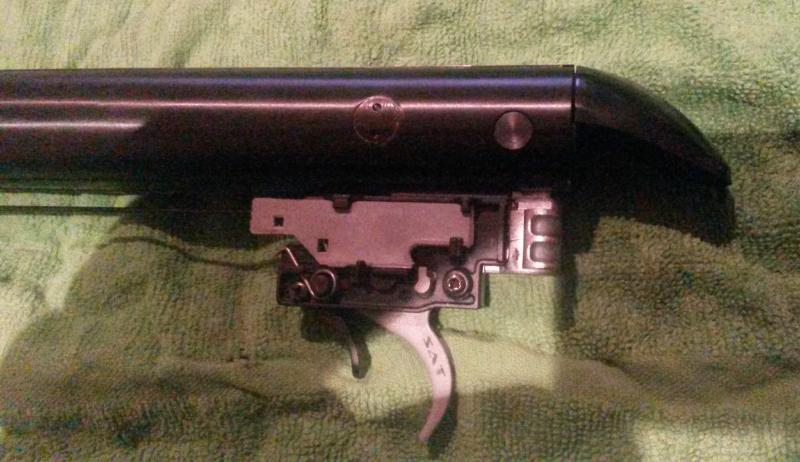

Mensajepor Abel82 » 10 Feb 2015 21:13
Me temo que hace falta una llave especial para ese pasador de los dos agujeros no??????

Mensajepor Abel82 » 11 Feb 2015 10:48
Ayuda!!!! Alguien a quitado algun tornillo de estos? Una vez que lo quite, sale ya el piston?? Hace falta algun util o compresor?????

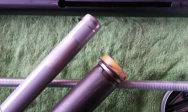

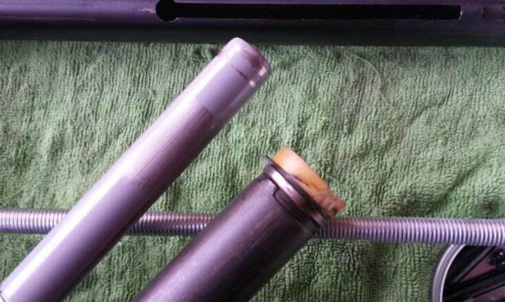

Mensajepor Abel82 » 11 Feb 2015 16:40
Ya esta fuera!!!!!! muchas gracias a todos y en especial a Varadero61 que personalmemte me explico paso a paso como hacerme el util y como desmontar esto....
como vereis en la foto, el sello esta destrozado y la junta de goma de detras igual, el piston esta rozadisimo cosa que ya he leido por aqui que en algunas IGT esta descentrado y por eso el rocd y los problemas de después.
Ahora a ver si encuentro las piezas y se como ponerlas!!!! De esta carabina no hay nada en las web que suelen venderlas, sermasport y adeportes. Sera igual que otras??????
