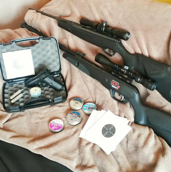

Hola a todos! Os sigo contando las peripecias con la Black Fusion... despues de recibirla otra vez de la tienda, dispare dos cajas de balines Gamo Match con las miras abiertas, poco a poco se la iba quitando el dieseling y la verdad es que agrupaba bastante bien. Hoy ya por fin, la he montado un visor (3-9x40 ASG, nada del otro mundo) he apretado la montura monopieza Leapers hasta la muerte, con fijador de tornillos y... al segundo disparo, se movio ya hacia atras pero después parece que hizo mas tope el tornillo de stop y esta mas o menos quieta.
Ahora viene lo curioso, probando con Cometa Exact Jumbo express, no agrupa ni por casualidad, cambio a Barracuda Match y lo mismo. Empiezo con los H&N Hollow Point y la cosa ya mejora y mucho!!!!! Conclusion... va mejor con balines de menos de 1 gramo, ademas que se mueve menos el visor.
Ya habia leido a un compañero por el foro con este mismo caso en una IGT y decia que los pesados le fallaban, hacia mas ruido, mas patada y demas.
¿ Esto es normal? Una carabina con IGT, con la camara de 33mm, que es potente... ¿porque no es precisa con balines pesados?
A ver si vosotros que sois mas expertos me aclarais.
un saludo! Os pongo una foto de mis niñas...
