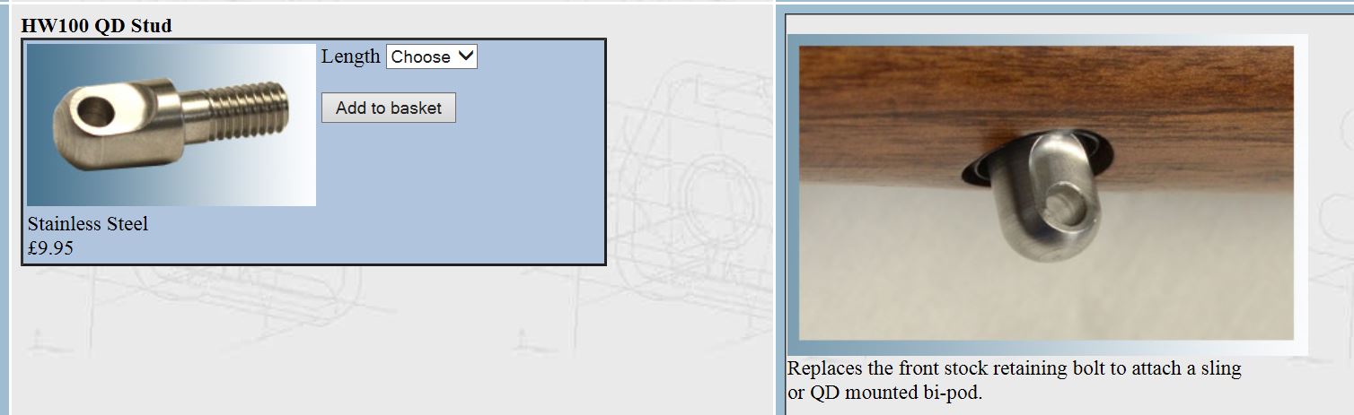

manolosolo
Mensajes: 18025
Registrado: 02 Ene 2009 06:01
Ubicación: Galicia
Re: Estreno HW100
Mensajepor manolosolo » 24 Oct 2014 13:13
Tienes que cambiar el tornillo que sujeta el 8 delantero.
Lo puedes comprar por EBay, o en Rowan, y el bipode, lo mismo, puedes comprar cualquier modelo chino alrededor de 30 €, o el autentico Harris, que también puedes comprar aquí en España por alrededor de 100 €, o directamente a USA por EBay, por aproximadamente 70 €. Eso si, coge el modelo mas bajo, el que va desde 13 a 21 cm (HARRIS Series 1A2 BR )
https://www.rowanengineering.com/product ... arrelbands
https://www.ebay.com/sch/i.html?_from=R4 ... 0&_sacat=0
https://www.blackrecon.com/armeria/bipod ... podes.html
Hola
Acabo de estrenar una Hw100, el modelo T con cañón sin encamisar en 4.5. Mi primera impresión es 160
ranin
Mensajes: 388
Registrado: 11 Oct 2011 18:16
Re: Estreno HW100
Mensajepor ranin » 24 Oct 2014 16:29
y una pagina donde vendan vipodes chinos, que he oido hablar que los hay que buena calidad
