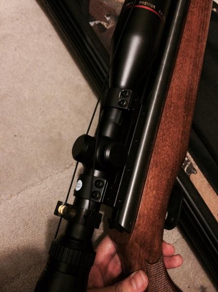

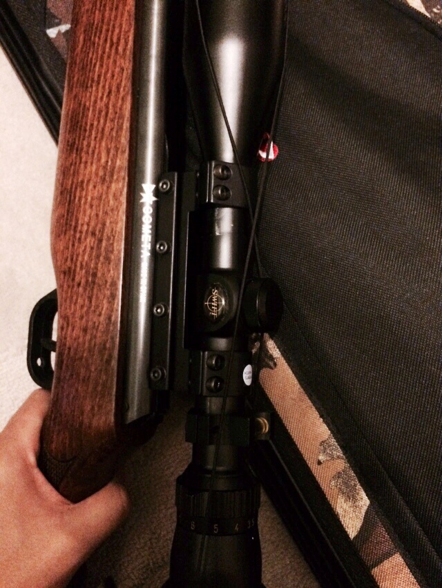

Magana escribió:tengo una fenix 400 compact star con un visor swift (que luego me he enterado que no era la mejor opcion para lo que yo la utilizo), pues la carabina tiene algun problema por el que no consigo calibrarla bien, para quitarme de problemas, la lleve a una armeria para que me centraran bien el visor y me dijera si la pasaba algo, pues el "maestro armero" me dijo que tenia un problema con el cañon, el lugar donde se aloja el perdigon estaba manipulado y por eso cada disparo iba a un sitio. ¿Como no fiarse de un profesional?, recomendacion? pues cambiar el cañon (no la junta) y que eso eran por lo menos 200€.
Una foto del misterioso defecto en el puerto de carga nos ayudaría a darte una opinión.
De todas formas me atrevería a adelantar que debes tener un problema con el visor o las monturas, no en la carabina.
Es normal que el pistonazo del disparo te desajuste el visor.

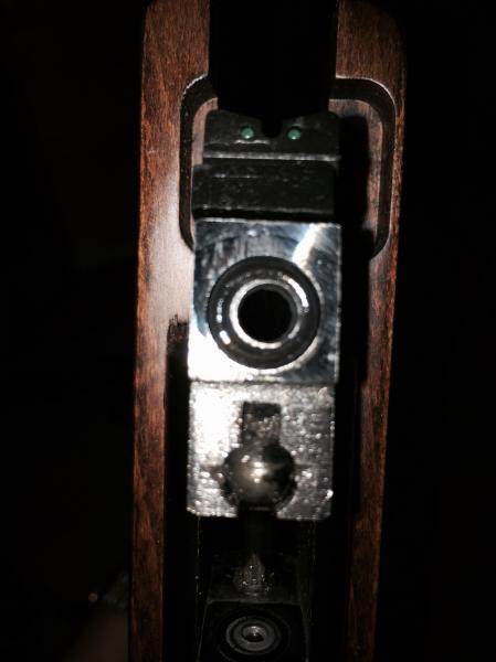

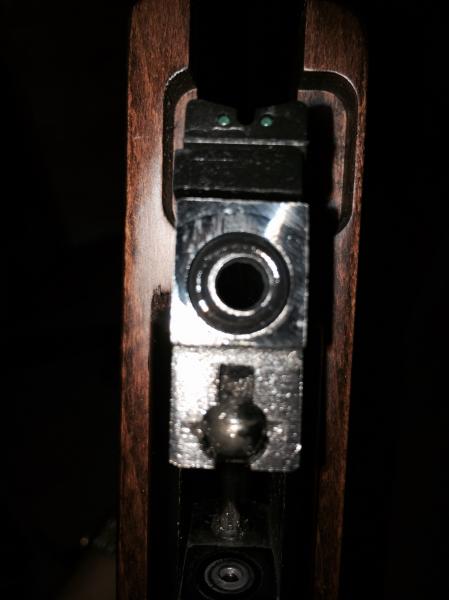

Por cierto, ¿que opináis del "agujero" donde va alojado el perdigón que me dijeron que era la causa de que no se pudiera ajustar?

Magana escribió:Por cierto, ¿que opináis del "agujero" donde va alojado el perdigón que me dijeron que era la causa de que no se pudiera ajustar?
El puerto de carga (agujero por donde se mete el balín ) parece centrado. Aunque como en todas las Cometa la pared es muy delgadita.
Lo que parece descentrado es el rebaje de la junta respecto al puerto de carga. Y eso no tiene porque influirte en absoluto.
Me reitero en la opinión que tu problema es de visor o de monturas. De hecho veo que usas montura bipieza.......grave error :zombie1:
Saldrías de dudas quitando el visor y disparando con miras abiertas, sentado y con un buen apoyo blando delante del gatillo. Si entonces te agrupa bien, es problema de visor.

gaviota escribió: Me reitero en la opinión que tu problema es de visor o de monturas. De hecho veo que usas montura bipieza.......grave error :zombie1:
Gracias por contestar, voy a probar con las miras abiertas, pero por sí es eso, que tipo de monturas me recomiendas? Si es el visor sería genial (y daría la razón al técnico de Armeria Merino y no al "maestro armero" de. Leganes)
Un saludo :saluting-soldier:
No creo que el visor esté mal, simplemente se descolima con la vibración del pistonazo. Un problema muy común y que te puede pasar con cualquier visor. Espérate antes de desecharlo o cambiarlo a ver si lo solucionas cambiando la montura.
El temita monturas si es importante, precisamente para aislar bien el visor de las vibraciones. Monturas siempre monopieza. Las bipieza para armas de CO2 o PCP.
Cualquiera de las "monturas altas" te vale (eso depende del diámetro de la campana del visor y creo por la foto que te conviene alta, coméntalo en la tienda).
Son todas mas o menos iguales. Pero ojo que si te gastas 20€ en unas de Aluminio malote como las Gamo, el problema es que a los dos días los tornillos se pasan de vueltas y tienes que andar con la broca haciendo agujeros pasantes y poniendo tornillos con palometa. Pero bueno, tampoco pasa nada, incluso te será mas cómodo de poner y quitar que la llave allen :wink: Yo no veo por que hay que gastarse una pasta en las monturas.
Ten en cuenta cuando bayas a por monturas que las hay para visor con tubo de 25mm/1pulgada y monturas para visor con tubo de 30mm.
Si el visor es de 25, hay quien compra monturas para visor de 30 y monta el visor rodeándolo con goma de cámara de bici o de escobilla limpiacristales, con el fin de que la goma absorba parte de las vibraciones. Se recomienda hacerlo.

Una duda, no tengo ya instaladas las monturas monopieza que comentáis? Lo digo porque iba a ir a por unas pero me da la sensación que ya las tengo puestas, o no?
En cuanto la pruebe con miras abiertas os cuento, muchísimas gracias por vuestros comentarios, me han sido de muchiiiiisima ayuda.

Pues si, eso parece son monopieza. jejej a ver si te vas a comprar otras y no te das cuenta.
