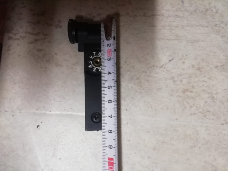

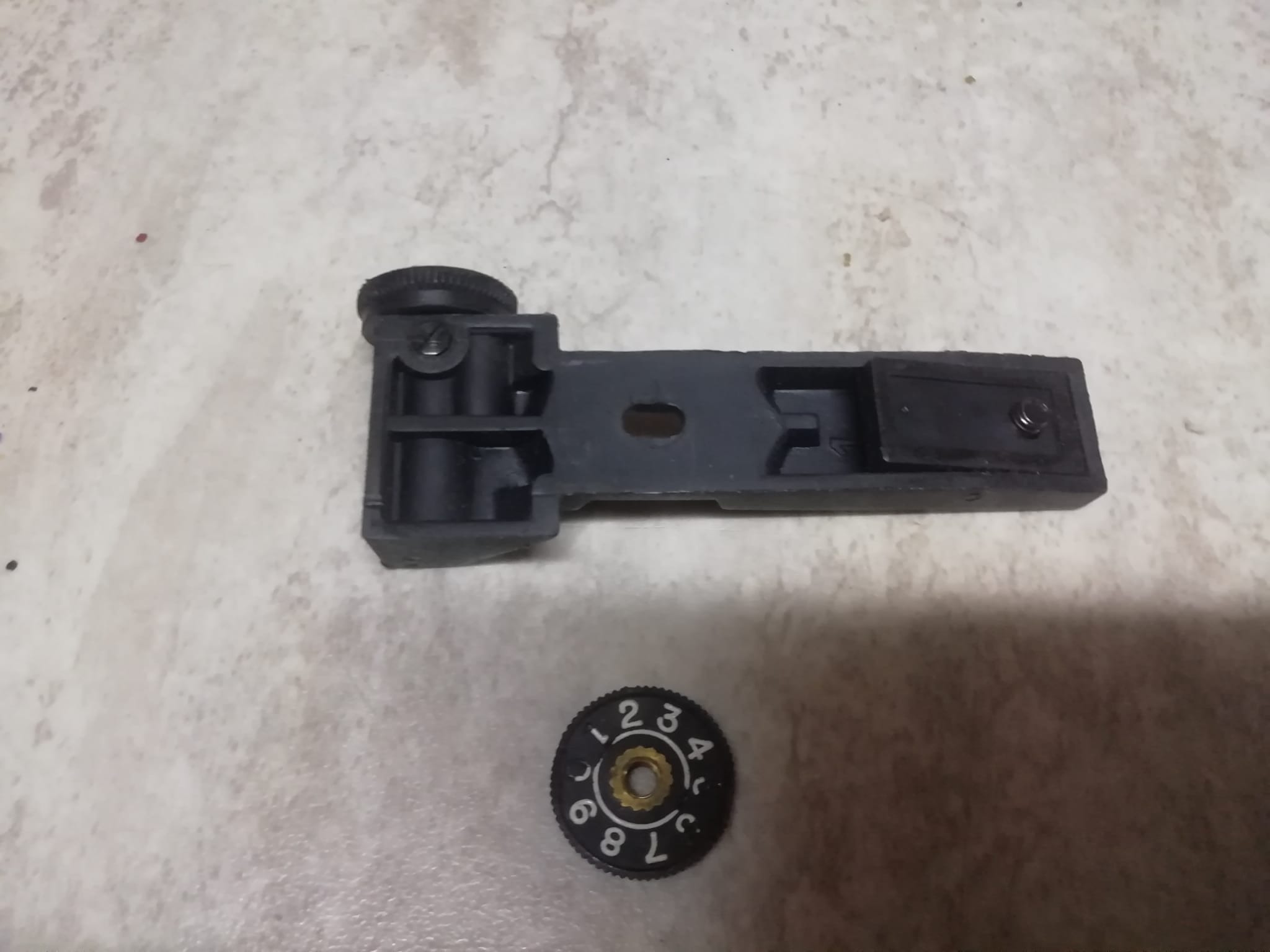

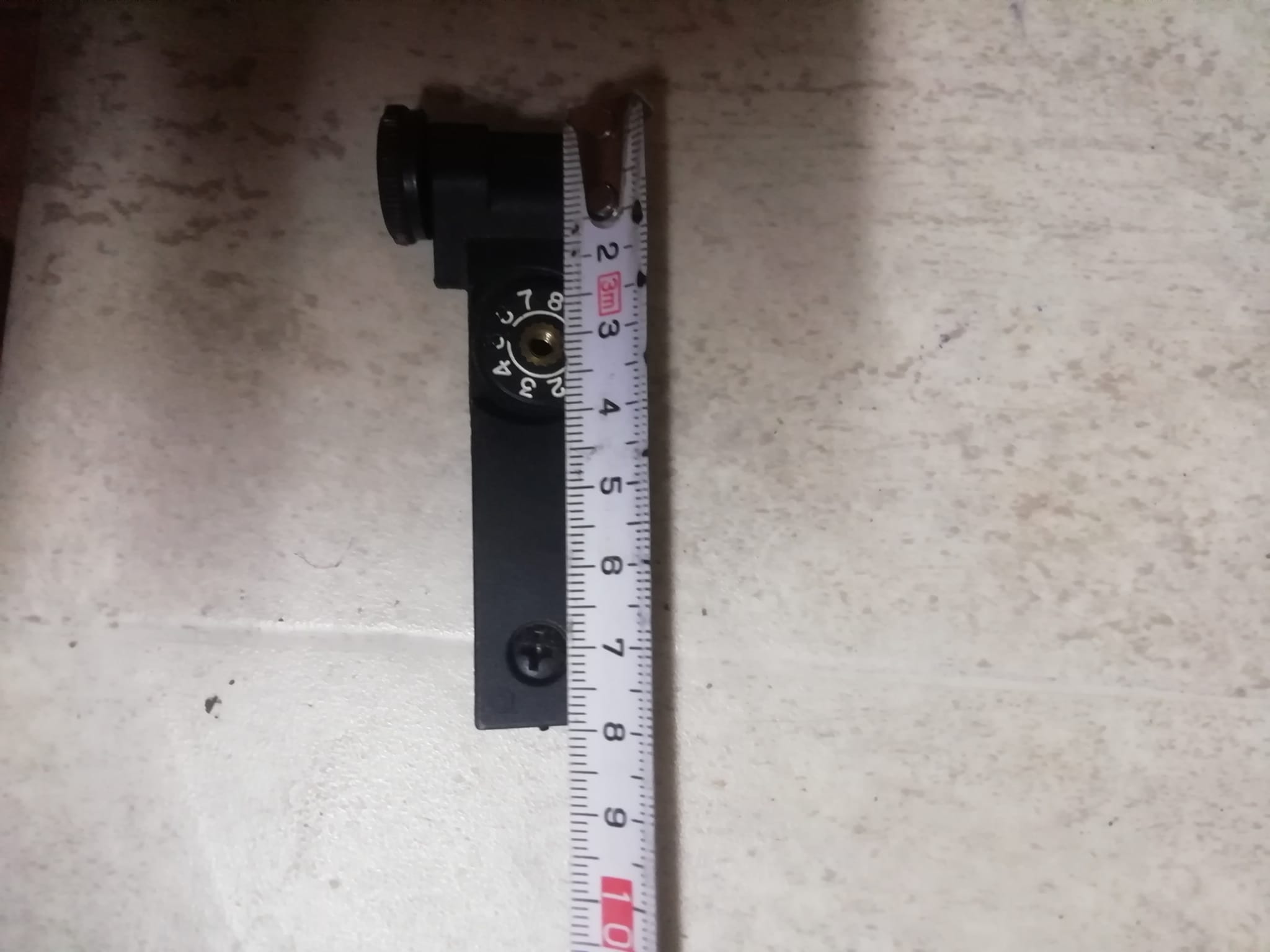

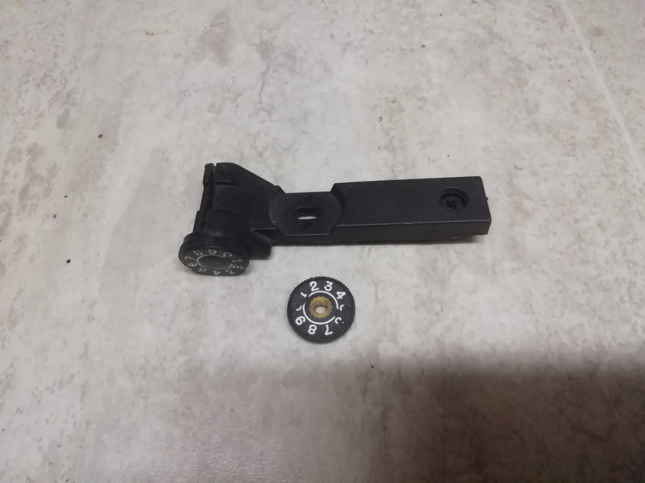

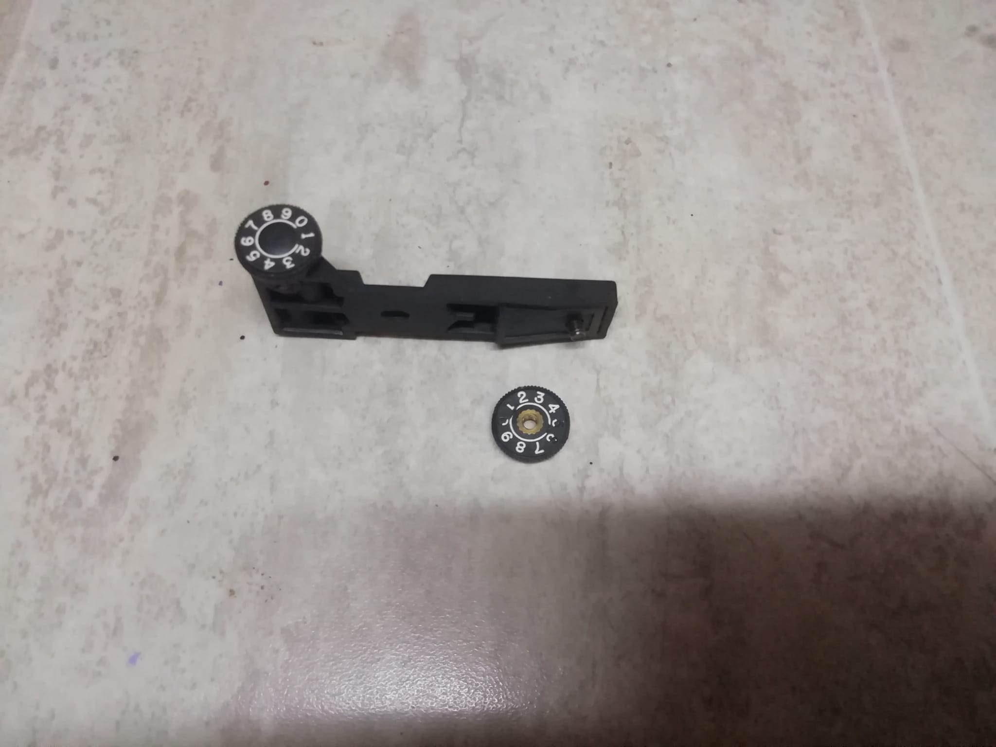

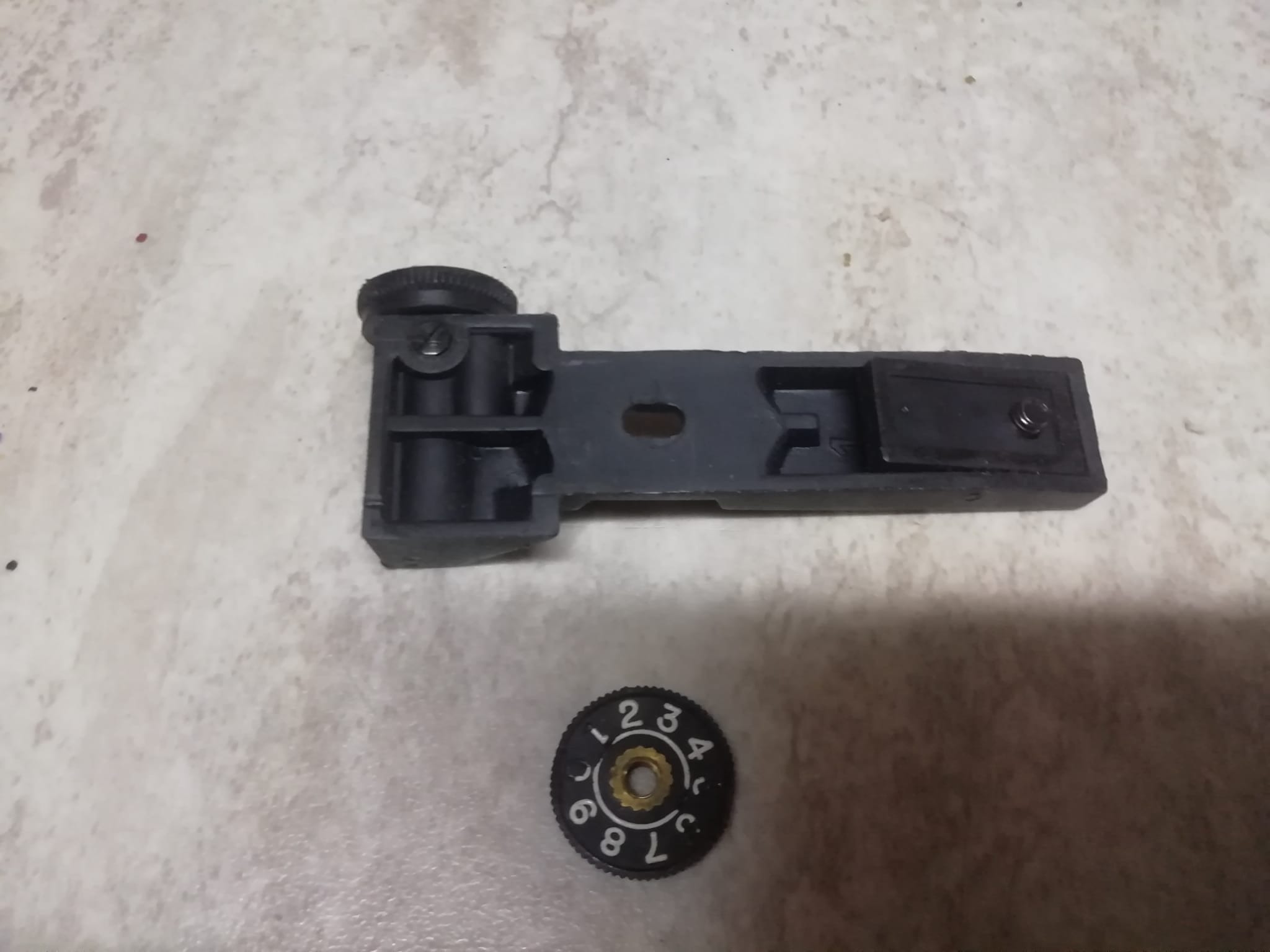

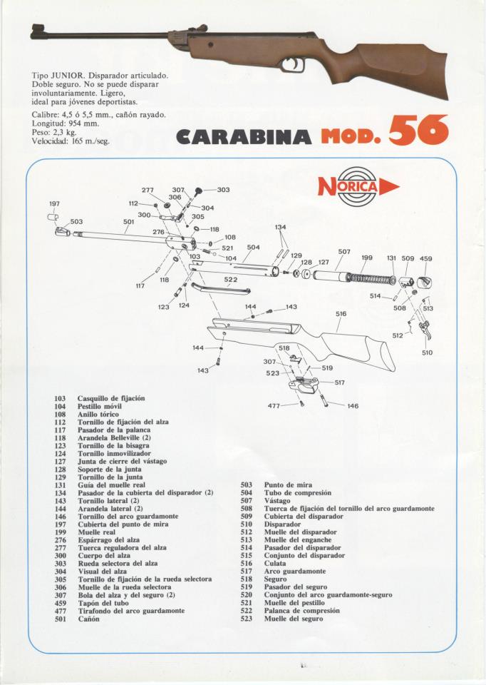

Hola amigos, habría alguna forma de modernizar los elementos de puntería de la Norica 62-C?, con un alza y punto en fibra?, gracias de nuevo.
Me ofrecen este alza
Hola compis, os pido consejo para buscar una carabina clásica para participar en una liga social. Aunque 50
Hola compis, os pido consejo para buscar una carabina clásica para participar en una liga social. Aunque 51
Hola compis, os pido consejo para buscar una carabina clásica para participar en una liga social. Aunque 52

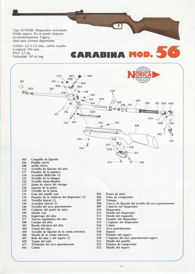

Mensajepor ferdelrio » 17 Ago 2023 21:24

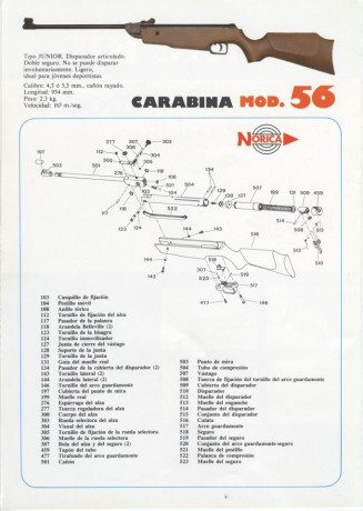

De una Norica 56
Hola compis, os pido consejo para buscar una carabina clásica para participar en una liga social. Aunque 60
Hola compis, os pido consejo para buscar una carabina clásica para participar en una liga social. Aunque 61

Mensajepor pua » 17 Ago 2023 21:54
(Ese) alza es el típico de norica se utilizo principalmente desde mediados de los 70 hasta bien entrado el 2000, lo montaron todas las carabinas de esas fechas de norica, por poner unas la 61 y mas moderna la dragón. si buscas un alza parecida a la original la de la cometa 50
