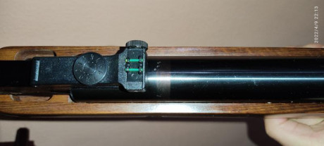

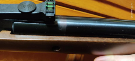

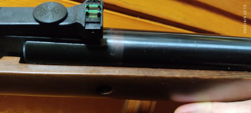

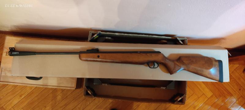

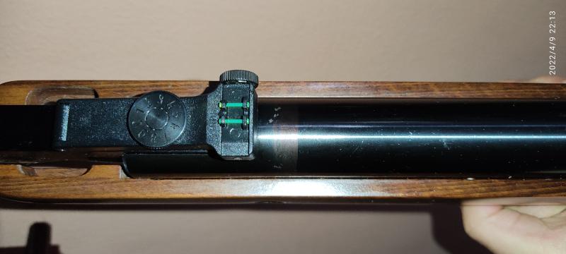

Muy buenas, tras leer en el foro buenas opiniones sobre la Cometa Fenix 400 me decidí a comprarla, con esta carabina completo por así decir el trio de fabricantes nacionales junto con una Norica Dragón y varias de Gamo (Bear Grylls Set, Black 1000 IGT y Delta Fox GT).
Me ha salido por 185 euros en tienda incluyendo balines y dianas, por lo que he visto online me parece buen precio, ya ronda los 250 tranquilamente... peeero como suele pasar empiezo a pensar que igual lo barato sale caro.
Un detalle: el vendedor no me dio caja original de Cometa, sí manual. El arma lleva grabado el modelo y calibre como todas, y la madera es muy sólida, no pienso que sea falsificación o algo así.
Quizás debiera haberla rechazado por eso diréis, pero me pudo la gana de probarla ya hoy mismo con balines de la.propia Cometa/JSB (4,5 mm).
La sensación, un poco rara, ¿no se supone que esta carabina es muy potente? No veía las latas volar desde unos 20 metros, latas duras de espárragos y eso, no sólo las de refrescos finas.
El muelle me sonaba un poco raro, pero bueno, he estado tirando mucho con la de pistón de Gamo que pongo arriba e igual es eso.
Agrupar parece que lo hace sin problemas. Siento el eje basculante de abajo rozar un poco al cerrarla tras amartillar, no sé si es normal por ser un arma que tiene pinta de haberse pasado mucho tiempo expuesta en la tienda.
Y last but not least, esta banda que tiene en el pavonado, ¿seríais tan amables de decirme si es normal? Aún estoy a tiempo de cambiarla, mañana voy a madrugar para probarla más. Os agradezco mucho vuestra opinión, un saludo.
Lo siento...:R me he comprado una Cometa Fenix 400 40

Mira el número de serie,los dos últimos números son del año de fabricación.
Quizá sea por eso el precio,por llevar tiempo expuesta.
No veas tampoco tan barata la carabina,pues es subidón ha sido en muy poco tiempo,y esos precios eran normales tampoco hace mucho.
La mía del 2012 me costó entorno a los 160 y tantos.....y esa franja creo haberlas visto en otras.

Esa banda, es la soldadura de la cámara a la pieza que hace de báscula y puerto de transferencia. En algunas carabinas, va roscado, y en otras, soldado y mecanizado.....

manolosolo escribió:Esa banda, es la soldadura de la cámara a la pieza que hace de báscula y puerto de transferencia. En algunas carabinas, va roscado, y en otras, soldado y mecanizado.....
Ah gracias, ya se explica entonces. No estoy de verlo en las otras carabinas que tengo, entiendo que este fabricante lo muestra a veces por cómo fabrica ¿no? Por lo menos parece que no es una tara, que era lo que me preocupaba, sino algo más estético.

Al momento de escribirte la otra respuesta he mirado y también puedo ver en la mía esa banda,de noche se ve mal pero se aprecia un algo,igual de día se ve mejor.
El vendedor digamos ha sido honesto, pues no ha "actualizado" el precio, al ser del 2011.
