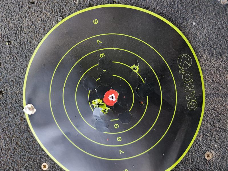

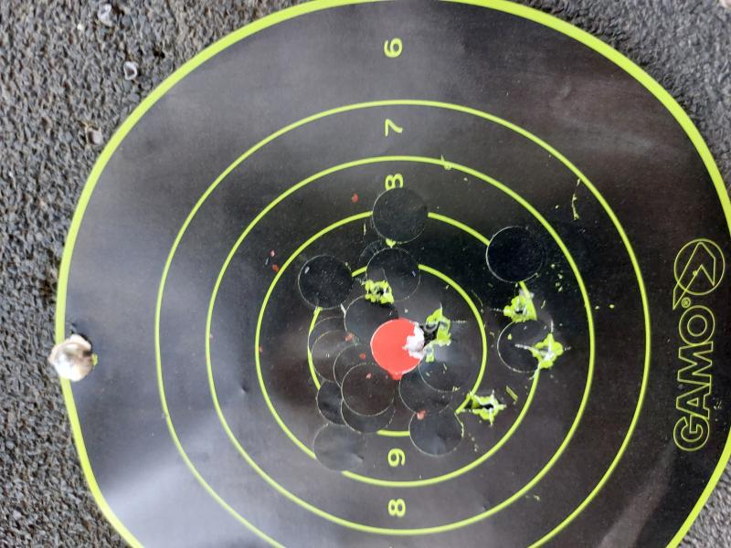

Pues se me aflojan los tornillos una barbaridad....
Esta tarde unos 120 tiros y los he apretado 3 veces....
Ahora les acabo de poner loctite azul, a ver mañana q pasa...
El vector taurus del compañero tiene bastante niebla, mucho peor q nuestros gamo,muy raro y decepcionante para lo que vale.
Os dejo dos dianas del final de la tarde ha 50m
6 tiros en cada una de ellas
En una de ellas, si no se me hubiera escapado un tiro, hubiera sido brutal!!!
He comparado mi hw80 con la 98 fac, y casi esta más controlada la mía en retroceso, será por el peso de más y por el perdigón más grande y pesado.
Por ahora me van muy bien los Barracuda 18 de 1,175 gr.
Y los del visor de 750g y 1000g el taurus lo pone en las características, serán fuerzas G, no gramos, pone en el taurus probado a 1000G y a 1metro sumergido en el agua 30 min
Las dianas están mal en la foto, la marca GAMO va hacia abajo, las ha subido de lado..

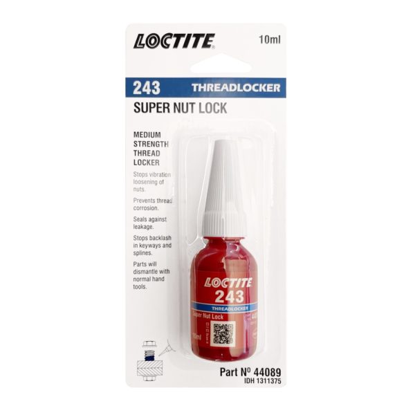

NachoAr escribió:Pues se me aflojan los tornillos una barbaridad....
Yo también he usado la laca que de dice el compañero, pero seca tan rápido que apenas me daba tiempo de apretar y me daba la sensación de que no quedaba fuerte como quería, luego probé con los específicos y quedan como una roca (aunque luego puedes aflojar sin problemas) y tienes tiempo de sobras para manipular, luego te aconsejo sobre todo que aunque digan que curan en 12 horas los dejes un día entero para asegurarte
Yo he usado el nural 50 que viene en un tubo no demasiado grande que viene muy bien porque estos productos tienen caducidad, limpias bien antes con alcohol, eso sí, aunque en la publicidad algunos digan que aguantan algo de aceite en el paso de rosca
Otro muy bueno es el loctite 243 de fuerza media que te deja aflojar con herramientas sin mucho esfuerzo por si un día tienes que desmontar que es el mejor que he probado

Bufff pues ahora q lo dices, lo hice a prisa y corriendo anoche pero no los limpie con alcohol!!! Que cabeza madre mía....
Use el loctite243, y lo hice anoche por lo mismo, así pasan unas 20-21 horas hasta que vuelva a tirar esta tarde.
A ver como va....

Aún las malas, si esta tarde te pasa igual limpias las roscas bien con un nanas de aluminio para quitarle bien los restos, limpias con alcohol bien, la rosca hembra de la carabina puedes hacerlo aún las malas con un palillo de los oídos, también puedes usar acetona PURA que es más enérgica y más rápida de secar, no la que usan para quitar la laca de las uñas, luego tampoco se pone mucho fijador, unas gotitas en la entrada de rosca, lo justo para que quede una película fina que luego al apretar desplace el aire y cure luego bien en el tiempo estipulado (por eso es anaeróbico porque cura en ausencia de aire) y luego a esperar. En estas cosas mejor olvidar las ansias de tirar un poco, no correr y asegurar bien todos los pasos para que quede perfecto
Yo gasto muchos pegamentos de pattex y de loctite y aunque ponen en la etiqueta un tiempo he notado que que queda corto, hay que esperar al menos el doble para que tengan el 100% de fuerza, en este caso 24 horas
Luego una vez fijado ya te digo que no se afloja por mucho que vibre, luego para sacarlo se calientan los tornillos con un soldador de estaño para derretir un poco el pegamento y sale en un pis pas, también se puede hacer con la herramienta normal en plan brutico como hice una vez en una prueba (no en una carabina, por supuesto), pero te expones a cargarte la cabeza del tornillo

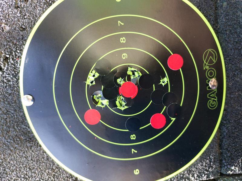

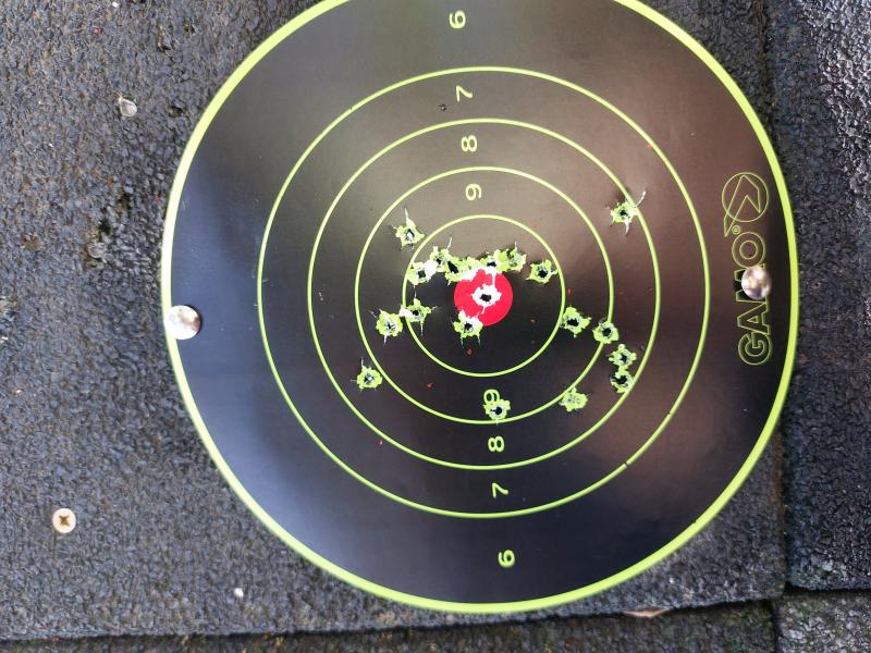

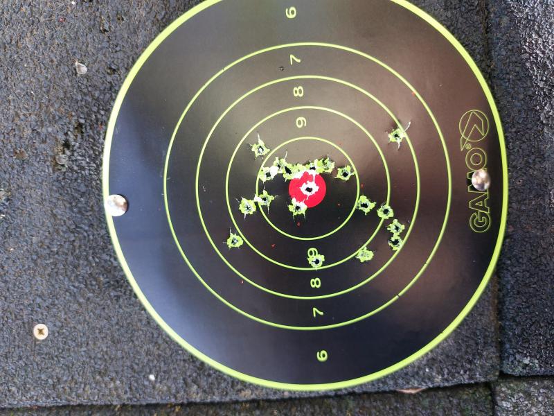

Hola de nuevo
Hoy la he liado... se me ha resbalando de la mano el cañón justo antes de acabar de quebrarlo y a partir de ese momento el visor a dejado de funcionar...
Ha empezado a disparar muy alto, tanto q no lo podía corregir con la torreta....
Espero q no se nada grave, y sea un desajuste de las monturas, pero no se....
Os dejo un par de dianas a 50 metros, justo de antes de que me sucediera lo del cañón. Una creo q son 10 tiros, la otra sin contarlos.
Como la otra vez, se han subido de lado, lo de gamo tendría q estar hacia abajo
A ver que os parecen, por que me cuesta sacarle el jugo a esta hw80
