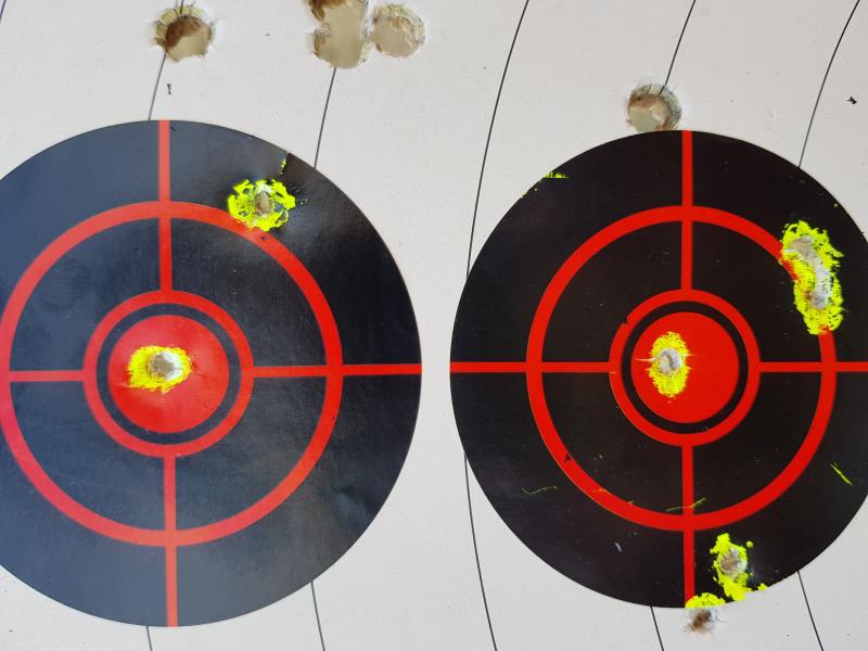

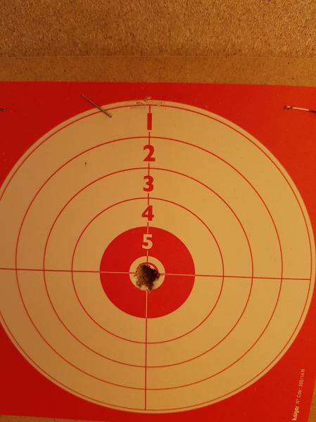

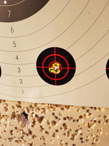

Buenos días, y gracias por vuestra comprensión :wink: . Iván, esta carabina es tal y como la describiste, alguna pijadita tiene aunque sin importancia, pero ese pedazo de cañón que monta......., es la repera, no sé si los Lothar Walther le aventajarán mucho, personalmente no lo creo, y ya podría Cometa suavizar el cerrojo, en eso veo más manejable el accionamiento lateral, como por ejemplo el de la Linx. Y bueno, en resumidas cuentas uno la goza cada vez que dispara con la Orion pues las agrupaciones que hace son excelentes. En mi caso, como ya dije en otro comentario, tengo que adaptarme y sufrir esa problemática óptica mía, pues es un coñazo tener que estar adivinando cual de las dos retículas que veo es la buena. Unas fotos, la primera es de 10 disparos a 15 metros con los Exact RS, diana de 14x14, que ya inserté en otro hilo,
la siguiente es a 25 metros también con los RS en diana de 7,5 cm e diámetro
y ahora a 50 metros pero con Exact Heavy y diana también de 7,5 cm, donde están las buenas dianas puntuales que dije en otro comentario, (los impactos mas grandes son de calibre 9mm PB y no son míos)

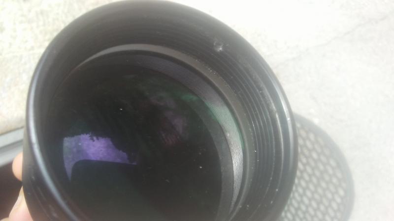

Puedes regularlo igual.
Las lentes van roscadas al tubo y traen dos muescas para girarla y adelantarla o atrasarla.
Yo las he movido con una espatula fina de esas que sirven para dar masilla a la maddra o cemento.
Ajustando asì las dos yo siempre he logrado dejar la cruz nitida.

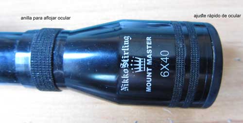

Si el del compañero es parecido a este de la foto (el único modelo que encuentro) influye mucho que seguramente tenga el paralaje ajustado de fábrica a 100 yardas
Yo en alguno de estos que tuve me pasaba algo parecido con la cruceta, por suerte se podía ajustar la campana y algo hacía, pero al final para no acabar de jorobarse la vista es mejor comprar algo más completo con paralaje ajustable ahorrando un poquito

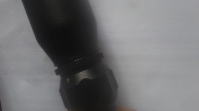

Este es un bsa sencillo. En la frontal es como yo te digo y en la otra, donde pones el ojo, es con una contratuerca. Deberìas ajustar ahì las dioptrìas con la mano. Sin herramientas.

Jabril escribió:Y sí, tengo entendido que los visores, en general, vienen de fábrica ajustados a 100
Los que no llevan ajuste, van a lo que el fabricante les meta...
los que si llevan la rueda tienen un mínimo (algunos Leapers lo tienen a 5 yardas, otros a 10 y ya para arriba), en todo caso cuando mires un anuncio en Aliexpress o similar mírate bien ese dato
Estás seguro que tu visor ni siquiera lleva una rueda de ajuste con una goma negra en el ocular? O una rosca que aflojando se suelte el ocular y lo puedas mover?
(vale, ya se me han adelantado) :mrgreen:
