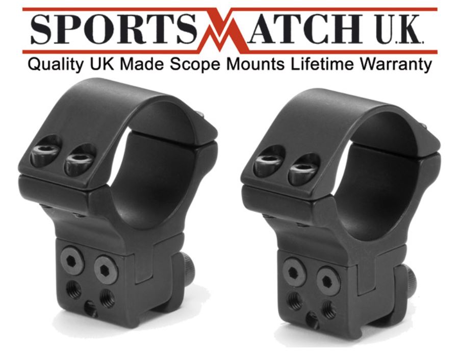

Muchas gracias por la info. Tomo nota, la proxima ves q suba a tirar ire haciendo pruebas con lo que me has dicho, sobre las monturas, que marcas o medolos son las que comentas?

Monturas para carril 11 mm regulables en altura, las SportsMacht ATP 61, alrededor de los 55 €.
Carril adaptador 11 mm a weaver con regulación en altura Hawke HM 17021, sobre los 25 €, necesitas unas monturas weaver, las Leapers, sobre 14 €
Re: Un proyecto a 100 mts
Ok, la carabina es una aa500 xtra fac y con el carril creo q deja el acceso de carga muy justo e incomodo de usar, preo las munturas con el espacio q dejan creo que seria suficiente

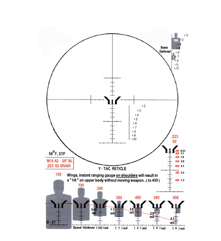

Sobre la reticula y-tac, sabrias decirme que tipo de medida usa?
Muchas gracias por todo

La reticula Y-Tac, es balística, para el calibre de armas de fuego 308 y 223
Y que tipo de medida usa la reticula balistica? O como puedo traspolarlo al ac?
Estoy mas perdido q un burro en un garaje

Cada raya grande de la reticula, es un dot, la línea pequeña 1/2 dot.
Para saber si funcionan y miden bien los dot, sabiendo que la medida entre dots, es 1 m a 1000 m, 10 cm a 100 m, 5 cm a 50 m, 2,5 cm a 25 m, y asi sucesivamente, coloca algo que sepas su altura exacta, a una distancia también exacta, por ejemplo, algo que mida de altura 10 cm a 25 m. Con el visor a la mitad de aumentos, mira que la reticula se encuentre justo ocupando 4 dot, si no es asi, sube o baja de aumentos, hasta centrar ese objeto de 10 cm en los 4 dot, a eses aumentos, es cuando el visor marca exactamente las distancias. Haz una marca con un rotulador blanco permanente en el anillo de aumentos del ocular, y listo.
La ecuación mil-dot, es la siguiente:
"La distancia al blanco es igual al tamaño del blanco medido en metros y multiplicado por mil, y esto dividido por lo que mide en mil dots el blanco observado".
Resumiéndola, milímetros divido por dots.
Un ejemplo:
¿A qué distancia esta una rata cuya zona de muerte, 4 centímetros, se ve por el visor con una medida de 1,5 mil dots?.
Distancia al blanco = pasamos los 4 cm a metros (0,04 m), multiplicamos por 1000, y dividimos por 1,5
DB = 0.04X1000/1.5 = 26.66 metros. Asi, obtienes la distancia 26,66 metros.

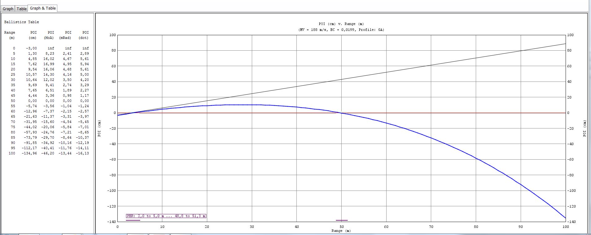

Para poder tirar con garantías de éxito usando mil-dots, tienes que saber a la velocidad del balin, medida con un cronógrafo, y usar el programa balístico Chairgun, que te da las caídas del balin a las diferentes distancias.
Un ejemplo de tabla del programa chairgun, usando balines Baracuda 5,5, con el cero a 50 m, y las caídas del balin hasta los 100 m. Como veras, con el 0 a 50 m en el visor, el balin cae 135 cm a 100 m, mas de 46 moas, y 17 dots.......
