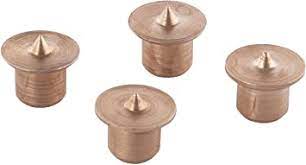

Pues para reparar esa culata, y como tengo algunos conocimientos de trabajos de madera, nunca usaría tornillos, la cortaría con una ingletadora toda a lo largo, lo mas cerca y paralelo posible de la grieta, para quedar dos piezas planas, a la pieza de la grieta, levantarla ligeramente con cuidado, le echaría cola de madera de calidad, sujetar con sargentos mínimo 12 horas, y luego, marcaria para usar espigas de madera, taladrando bien una de las piezas, usaría los marcadores de espigas para marcar el sitio exacto de los taladros en la otra pieza, con tres espigas de 8 llega de sobra, encolar y sujetar con sargentos otras 24 horas, eso, jamás se romperá por ahí....Una pasada de lija, y la unión no se nota, teñir, barnizar y como nueva........ :D

La solución de Manolo me parece mucho mejor que la mía.
Es más "trabajosa" y funciona mejor.
De hecho es la que he utilizado en otros montajes. Pero hay que tener herramientas para ello y sobre todo esos sombreretes marcadores... Yo perdí los míos hace tiempo, después de hacerme la cocina.

Pues ya somos dos, yo tambien pierdo siempre esos marcadores, y no los vuelvo a encontrar......... :lol:
Menos mal que cuestan unas calderillas en Aliexpress.... :mrgreen:
