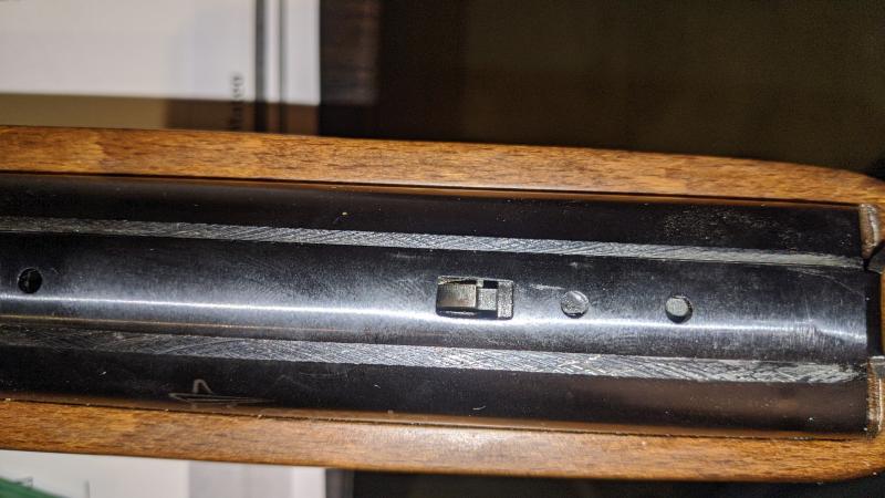

Hola buenas quería montar una montura con pin stop y nunca lo había hecho y cuando me disponía a apretar el tornillo en el hueco que adjunto en la foto, me he percatado de que tiene como un cierto mecanismo que tiene algún tipo de muelle y no se para que es, y ademas parte del gatillo sobresale por el otro extremo contrario , si alguien me puede ayudar y explicar donde se coloca exactamente el pin stop por que veo varios agujeros

Que raro, no recuerdo que las Cometa llevarán ese mecanizado sobre la cámara, y que se le vieran las tripas de dentro, y para que le entren todo tipo de cuerpos extraños al interior de la carabina. Desde luego, en ese mecanizado de la cámara, no va el pin stop, ni de coñas. :shock:

manolosolo escribió:Que raro, no recuerdo que las Cometa llevarán ese mecanizado sobre la cámara, y que se le vieran las tripas de dentro, y para que le entren todo tipo de cuerpos extraños al interior de la carabina. Desde luego, en ese mecanizado de la cámara, no va el pin stop, ni de coñas. :shock:
Es el modelo compac de nitropiston y lo compre hace un par de meses, la verdad es que he escrito pensado que manolosolo lo sabría jajaja, espero que algún compañero del foro me puedo ayudar

El pin va en el último agujero. Sin duda.

Lo he comprobado y no es del mismo tamaño, y ademas pasa el seguro por ahí

Todos los agujeros que hay miden 3 mm. Si no entra en el último, tampoco en los demás :wink:

Rebaja a lima el pin para que entre, pero solo el trozo que va a entrar en el taladro de la cámara.
Pero, desde luego, me sigue pareciendo raro, pues ahora mismo, no recuerdo de ninguna carabina que tenga un hueco en la cámara por donde se ve el interior de sus mecanismos. . . . :?:

Yo preguntaba si el pin va en el agujero gordo, que por lo que decís no es así, si no es para eso ¿para que sirve y que hace el mecanismo de dentro?, luego si el tamaño de los agujeros es estándar de 3mm, los que lo tenéis puesto en el último agujero ¿no os roza con el seguro?

El agujero grande es para verificar visualmente si el pistón engancha correctamente.
Los otros tres agujeros yo siempre pensé que eran para aceitar el pistón.
El cuarto, el de más atrás, siempre pensé que era para el pin de las monturas pero si ahora me dicen que no entra, ya me matáis.

Para el interesado;la Fenix 400 mía está igual.Los mismos agujeros,dos delante y dos detrás.Yo tengo pensado ponerle una regleta...ah,y en el último agujero si quito y pongo seguro,ahí se mueve algo.Si pones ahí el pin calcula que no lo toque.Se me antoja cutre todo...entre lo fino del pin y lo poco que puede entrar en la cámara
Me da que Cometa se quedó en el tintero un rail o montura específica con dos pin
Habría que preguntar a Cometa a ver si por su propia mecánica no se puede poner pinstop...o en que agujeros se puede sin comprometer nada.

Lo he mirado detenidamente y es verdad, en el último agujero se ve correr el seguro y además he medido el pin de una montura que tengo y mide 3.5 mm..... Y los agujeros 3.
Está claro que Cometa no ha previsto el "pin stop".
Y en el agujero grande y cuadrado, obvio ahí no va o no enganchará el pistón.

Si mal no recuerdo, los taladros de la cámara, en las carabinas que he visto, y son unas cuantas, son todos ciegos, y el pin stop, se puede poner en el taladro que mas te convenga, debido al largo de la montura, del visor, etc. . . . .

En la Cometa no son ciegos
