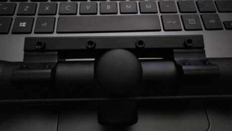

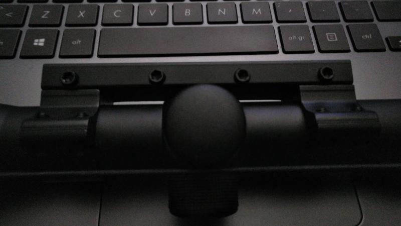

:band: Tras probar la Cometa, agrupa muy bien, ya me ha surgido el primer problema. Y es que el visor se ha ido moviendo hacia atrás hasta casi salirse la mitad de soporte. Lo he quitado y estoy mirado pero trae 4 tornillos que cierran la carrilera de una forma poco fuerte por lo que parece. Alguna solución para un novato en la materia?

En uno de mis posts explico lo del freno del visor. Lo mejor es que compres una montura monopieza y le pongas el freno, yo lo tengo así y 0 problemas.
:saluting-soldier:
Edito: no he visto la montura en la foto :homer: a estas horas... Ajaja

Si la montura que tienes es la de la foto ( monopieza) mira si dentro del carril hay un tornillo, este se ajusta y tienes que hacerlo coincidir en uno de los agujeros que tiene el rifle, esto te va a hacer de freno.

Si por la parte de la carrilera se ve un bulón que sera el tornillo que indicas, gracias por la aclaración.

No apretes demasiado que levantarás las guias, aprieta lo justo porque puede que el "tornirllo" no entre dentro del agujero del cuerpo del arma. Te lo digo por experiencia :lol:

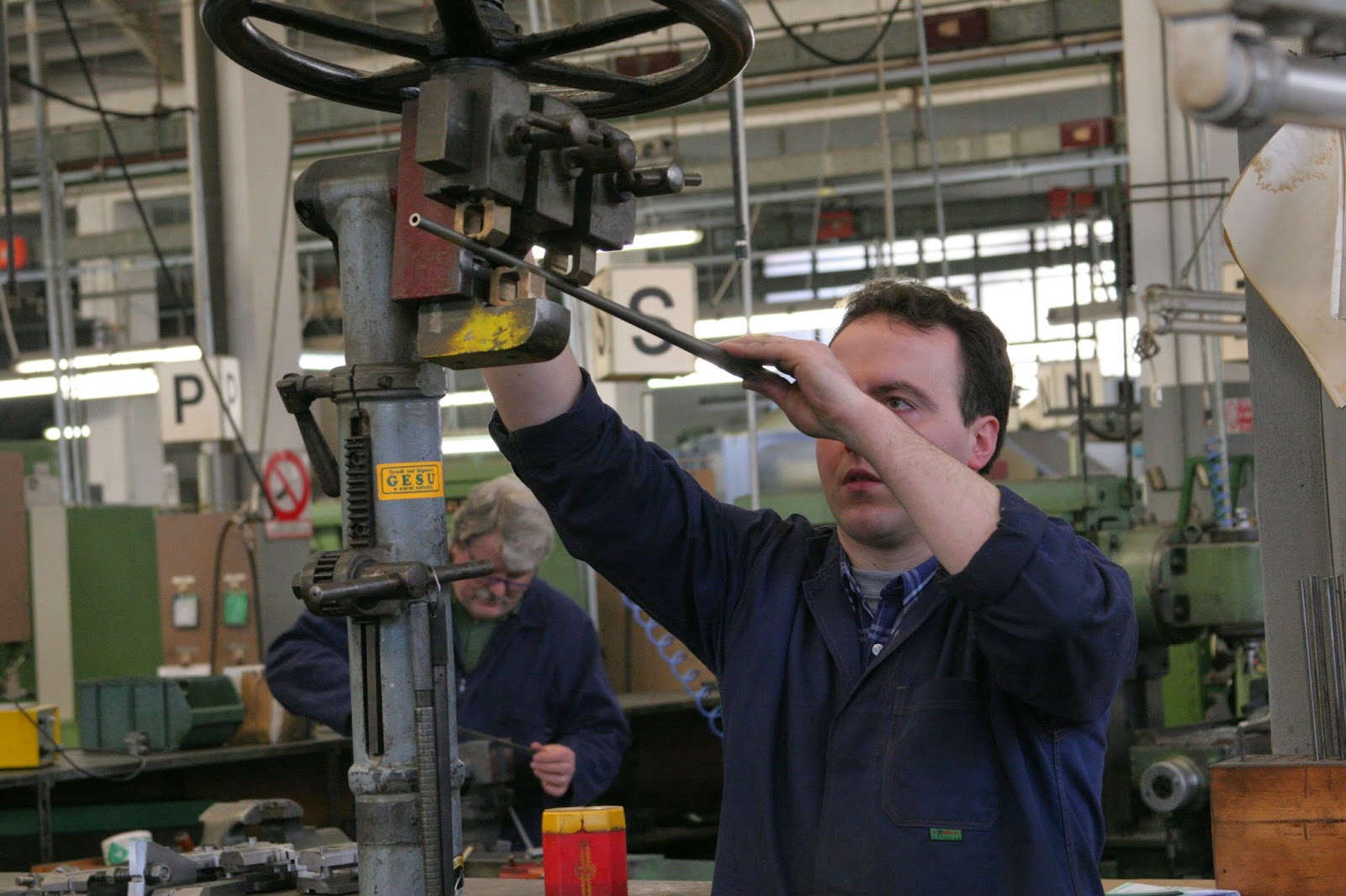

Ningún cañón de un arma, salvo las armas de gran calidad y precio, tienen los cañones 100% derechos, ni su anima perfectamente centrada, y sobre todo, los fabricados con su estriado por arranque de viruta, si no que se deben enderezar a mano, mirando por el agujero.
Los cañones de armas de aire, son de acero blando, y fáciles de enderezar. Como el tuyo, ya esta torcido, antes de comprar uno nuevo, prueba a enderezarlo, sujetándolo en un tornillo de banco con unas maderas, y tratar de enderezarlo lo mejor posible. Como ya lo tienes torcido, poco puedes perder..... :mrgreen:
Los cañones de Cometa, son exactamente todos iguales, solo cambia el largo y el adorno que traen en la punta...... :D
En la foto, la forma de enderezar cañones en una fabrica de armas, a mano, y con paciencia. Se lleva haciendo así, desde que inventaron las armas..... :mrgreen:

Pues sí! :lol: lo probaré, no pierdo nada.
