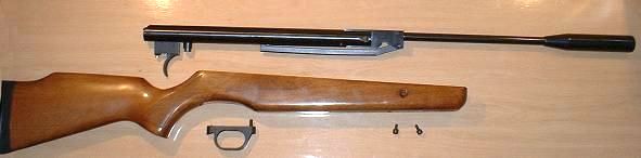

Yo tengo una Fenix 400 Star de Gas Piston del calibre 5.5 de mes y pico. He tenido que mandarla a reparar a Cometa porque estaba defectuosa de fabrica. El quiebre del cañon está durisimo, si no te ayudas de la pierna es imposible quebrarlo. Eso no me gusta nada y luego da una patada considerable. Si hubiera pasado por mis manos antes quizas no hubiera sido mi elección.

Dropelasconi escribió:minico86 escribió:Yo tengo una Fenix 400 Star de Gas Piston del calibre 5.5 de mes y pico. He tenido que mandarla a reparar a Cometa porque estaba defectuosa de fabrica. El quiebre del cañon está durisimo, si no te ayudas de la pierna es imposible quebrarlo. Eso no me gusta nada y luego da una patada considerable. Si hubiera pasado por mis manos antes quizas no hubiera sido mi elección.
Las cosas a veces vienen defectuosas o fallan, si ves que tiene mucha patada puedes embotonarla o cambiar el pistoN por uno con menos NW
¿Pero eso quien lo hace? Puedo perder la garantia pues Cometa decia que poco menos me hacia un favor por haber quitado yo los tornillos de la culata al sacar el cañon...

minico86 escribió:Dropelasconi escribió:minico86 escribió:Yo tengo una Fenix 400 Star de Gas Piston del calibre 5.5 de mes y pico. He tenido que mandarla a reparar a Cometa porque estaba defectuosa de fabrica. El quiebre del cañon está durisimo, si no te ayudas de la pierna es imposible quebrarlo. Eso no me gusta nada y luego da una patada considerable. Si hubiera pasado por mis manos antes quizas no hubiera sido mi elección.
Es que el problema puede venir de eso, si desmontaste el cañon puede que no lo pusieras correctamente, por supuesto pierdes garantia
Lo unico que hice fue lo que se muestra en las siguientes dos fotos, nada mas.
Si por eso pierdes garantia, apaga y vamonos. Lo que tengo claro es que no le voy a apretar ni un solo tornillo. Al menor problema alli que se la mando sin soplarle siquiera a la carabina.

Como dijiste que sacaste el cañón, pensaba que habías desmontado el cañón solo, de todas formas si llevas muy poco tiros, ten paciencia que se aflojará.
Si quieres suavidad y 0 esfuerzo 16 julios o menos o también un equipo de PCP es lo tuyo, yo cuando me compré la HW97k en FAC también la palanca estaba dura, pero después de unas tandas el muelle se suavizó y para mi no supone demasiado esfuerzo.
