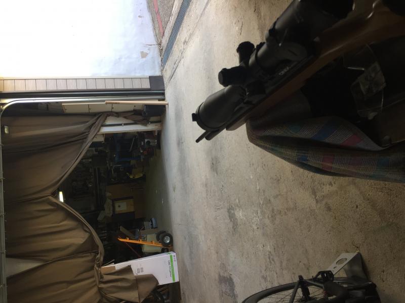

La carabina la tengo sujeta en un banco de tiro que me hice y dentro de lo que cabe esta bastante bien, segundo, los balines que uso son los h&n baracuda, tengo los exact pero no le iban muy bien. Ahora os paso alguna foto de mi garaje que es donde me lo he montado porque hace bastante viento, tambien paso unas dianas que hice ayer para que veais un poco mejor lo que hace la Onix.
Lo de desmontar la carabina para pulir y cosas asi puees como que no me atrevo de momento porque eso se me iria de las manos.

Se me olvidaba, la diana esta a 9,5m, en la foto os costara un poco verla.

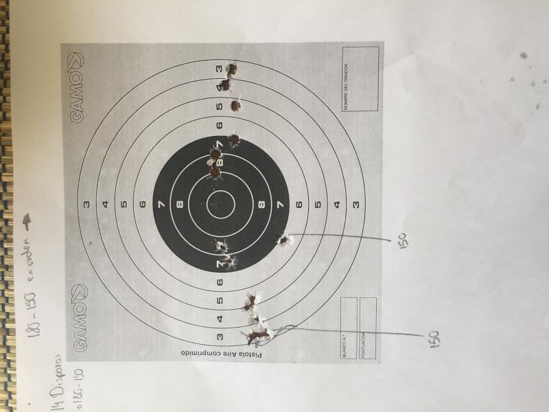

Como podeis ver en la diana he apuntado los disparos que hay, 14, dos de ellos son post prueba que son los que estan señalados en la diana con un 150, todos van en orden de izquierda a derecha apuntando a los numeros de la dianay un tiro a cada numero, osea desde el 3 de la izquierda hasta el otro 3, con el deposito a 180 bares y la mira centrada solo que ya se me habian bajado los tiros antes, los primeros muy bajos de 1-2cm, los disparos correspondientes al 7,8,8,7 van bien pero los siguientes vuelven a bajar, acabo esta ronda con 150 bares en el deposito, volvi a tirar ( los 2 tiros post prueba y bajaron a la altura de los del principio.

Pues no lo veo mal. Al principio me despistó al estar la foto girada 90º..
Los cambios de altura serán porque en los primeros, al estar la presión alta, al muelle del martillo le cuesta más abrir la válvula, sale menos aire y el disparo va más lento. Luego, al ir bajando la presión el muelle puede abrir más la válvula y sale más aire. Con un depósito tan pequeño, la presión baja rápidamente y por eso en los últimos disparos te vuelven a bajar los impactos, Me parecen unos resultados normales para una carabina no regulada con depósito pequeño.
