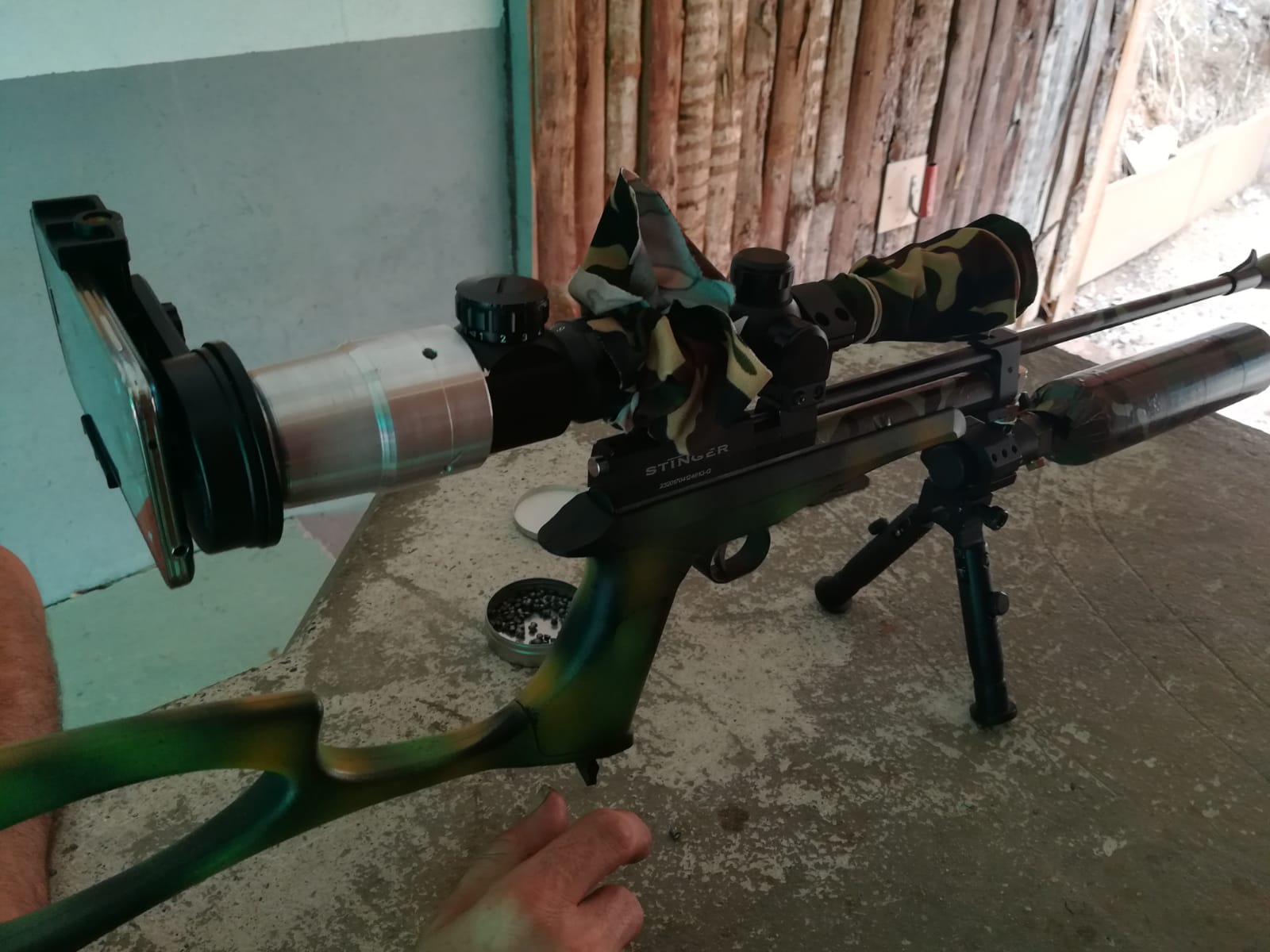

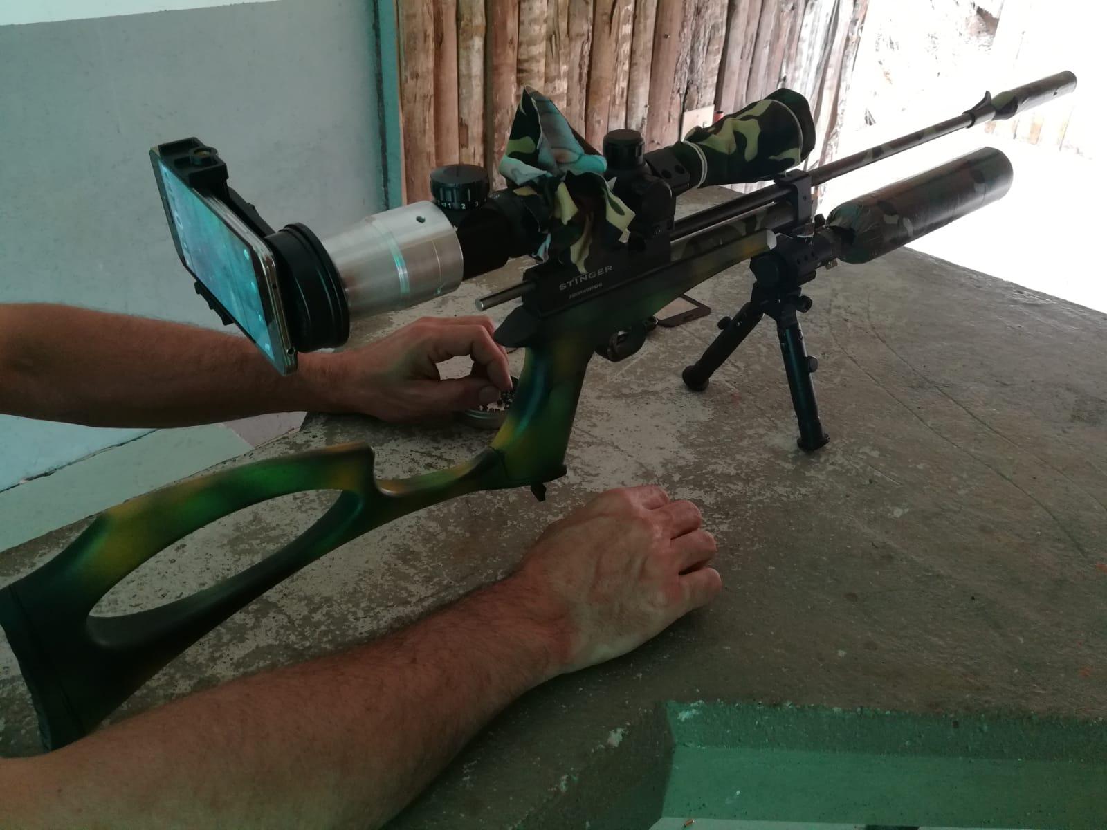

Ala yo ya me he currado el ascesorio para poner el movi
De lujo
