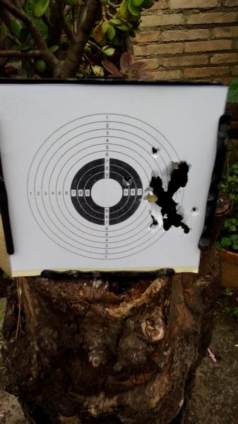

Compré una stinger ares 5,5 mm, no la había usado mucho hasta el momento, debido a la confinación la uso más, ya que vivo en un chalé.
La cosa es que a unos 16-17 mts ve que se desvía unos 4 cm.
Esto es normal? la habré montado mal? es debido al desgaste?
Por favor, si alguien puede ayudarme se lo agradecería enormemente, ya que empiezo a pensar que es una carabina malísima.
He incluso corregido el error apuntado mal y sigue desviándose a la derecha. (adjunto foto)
No le he dado ningún golpe, de hecho la tengo guardada en una funda semirrigida y la trato con mucho cariño.
Muchas gracias de antemano.

Es una pregunta obvia, pero tengo que hacerla: ¿has corregido la deriva del alza? Si impacta a la derecha desplaza algunos clicks el alza a la izquierda y dispara apoyado. Comprueba también que el cañón esté ajustado en su sitio, poniendo primero el tornillo central que es el que tiene que entrar en la muesca que lleva el cañón. Los otros dos se ponen después. Estas armas no tienen desgaste.

Buenas tardes.
Gracias por tu consejo amigo, lo haré y te digo como siguen los tiros.
Saludos y gracias de nuevo.

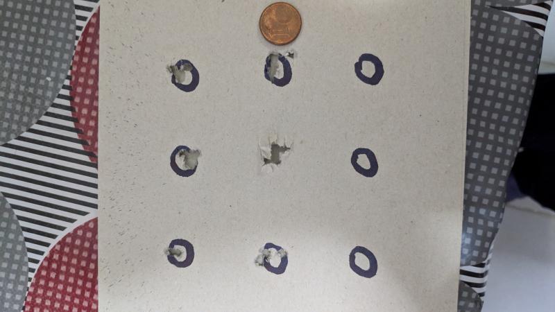

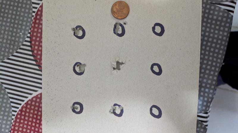

Eso es, cómo bien indica Manolo y como se suele decir, el calibre 5.5 aprovecha mejor el co2, misma autonomía (38-40 disparos útiles), misma precisión.
Yo la tengo en 5.5.
En la foto 5 disparos en cada agrupación a 10 metros, moneda de 1 céntimo de euro, el que se ha salido del "único" agujero, culpa mía por no meterlo ahí :mrgreen:
Sisco1968

En la diana de más abajo de la izquierda hay 5 en dos agujeros, casi monoagujero... :lol:
