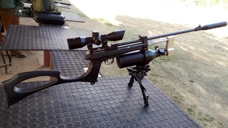

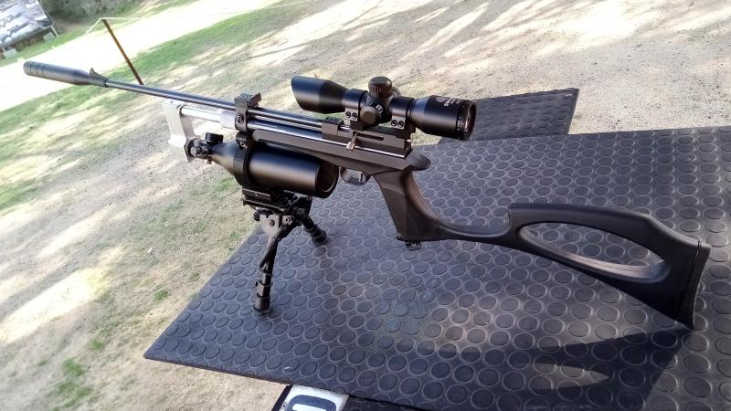

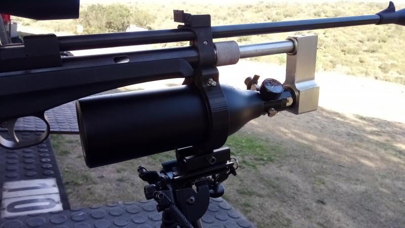

Otro PCPeo de la STINGER.
Por si a alguien le dan ideas. se puede desmontar desenroscando como se cambia una bombona de co2 sin desmontar cañon ni nada. :homer:
montada botella con regulador la he cronografiado y da 205m/s muy muy constantes
estoy muy contento del tuneo tiene una autonomía increible. la posición de la botella le da un centro de equilibrio muy balanceado que se agradece al usarla como carabina. :vacaciones^:
