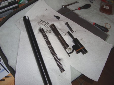

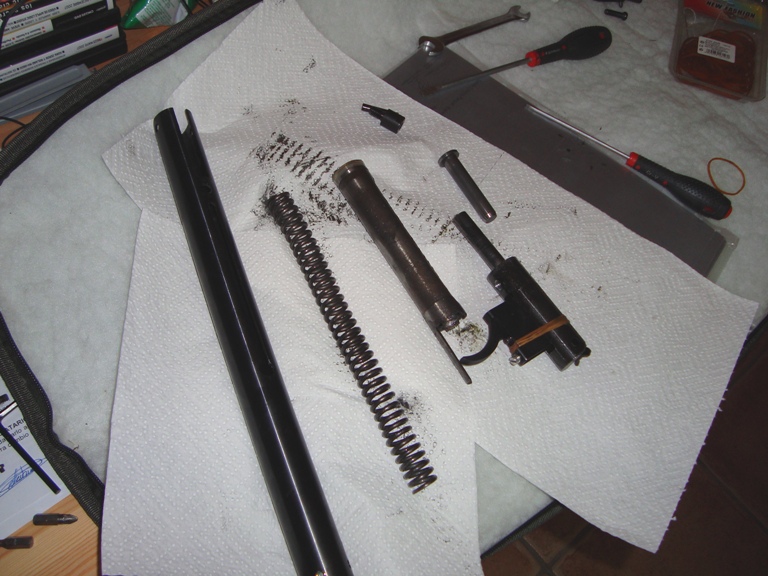

YA ESTÁ TODO FUERA!!!!!!!!!!!!
Gracias al compadre GUAN pudimos sacar el famoso tornillito de las pe........usando una llave del nº11.
SORPRESA: el muelle está entero, el sello casi intacto(algunas muescas) y cuando sacamos el tornillo que estaba super-duro nos dimos cuenta de que el pasante se cayó solito y que tuviemos que hacer un poco de fuerza para sacar todo el mecanismo, ya que el muelle no tenía fuerza ninguna....... El amigo GUAN ha medido el muelle y mide 22.7cm y parece un espagueti...casi puedes comprimirlo con las manos.
HOla Chicos,
Ayer me paso algo muuuuuuuuuuu raro con la Fusion, espero explicarlo bien hasta que pueda 32
despiece
HOla Chicos,
Ayer me paso algo muuuuuuuuuuu raro con la Fusion, espero explicarlo bien hasta que pueda 31

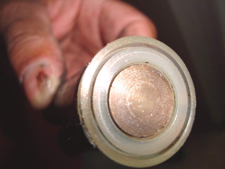

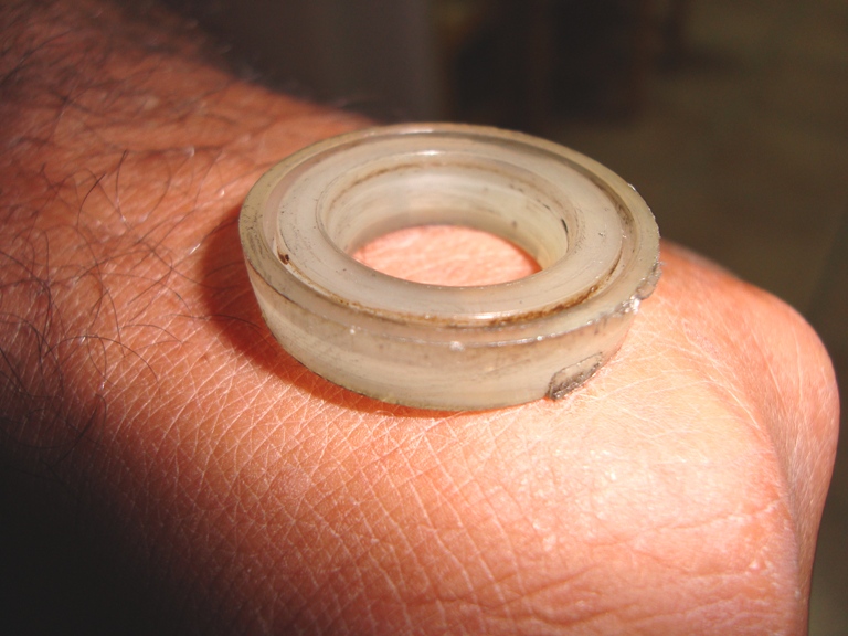

sello montado
HOla Chicos,
Ayer me paso algo muuuuuuuuuuu raro con la Fusion, espero explicarlo bien hasta que pueda 30
sello desmontao

Bizcocho escribió:Eso que dices del aire que escapa, con balin en el cañón? no debería, porque se supone que es "hermético" y solo puede salir por el cañón.Ahora que la presión resultante venza la estanqueidad de la junta.No se, es como hacer diagnóstico por teléfono.Y si es SIN balin, quiere decir que no queda tapado del todo.
Es con balin. Cuando sacamos el balin estaba intacto, aun no estaba estriado...

Pero se me ocurre que eso que llamas "rebotes" podría ser el sello, que avanza sin fuerza, a trompicones debido al roce, por la cámara de potencia.
El aire que escapa no creo que sea por la boca del cañón, si el balín está en su sitio.
Se escapará por la tórica que estará ya un pelín gastada o por los arañazos del sello.
