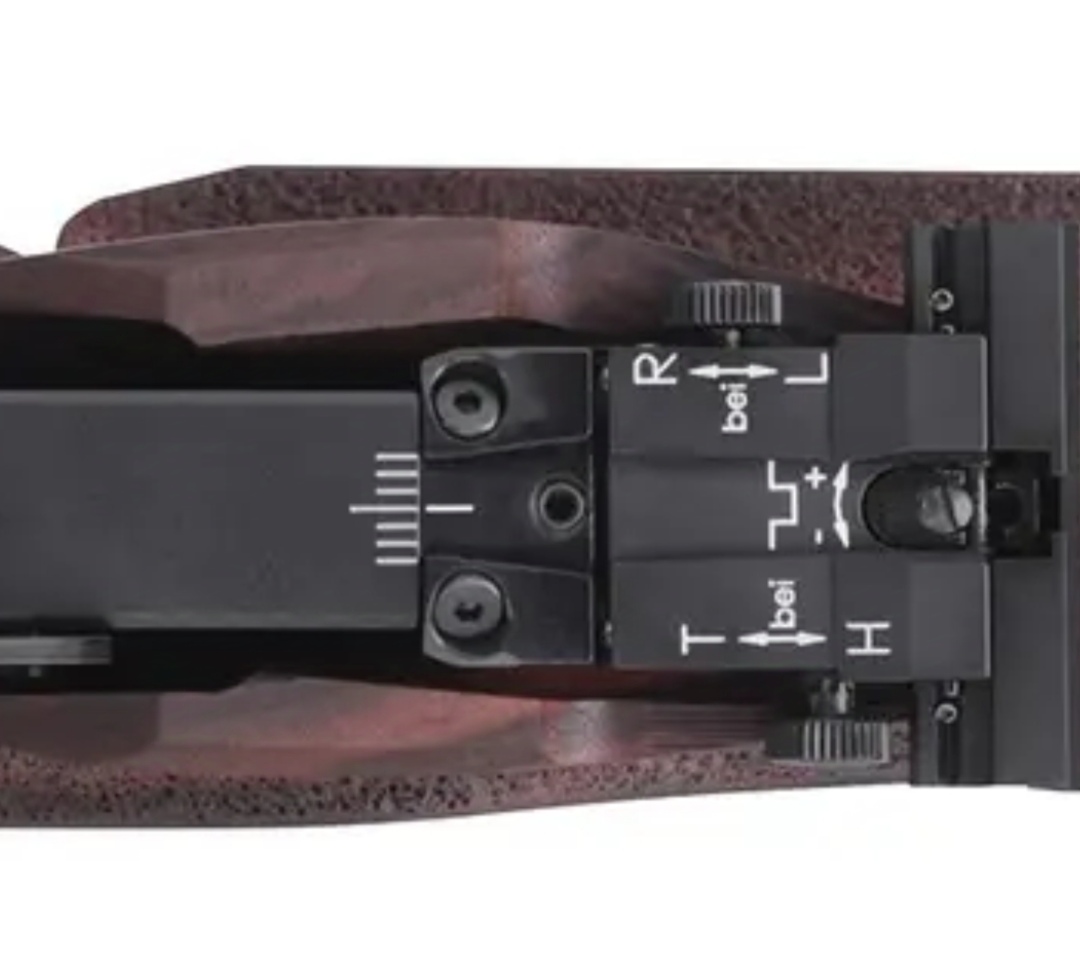

Las de 550€ ahora vienen serigrafiadas las letras en el alza para el ajuste, a más de la innovadora actualización del marcaje de inclinacion de un alza del que no se inclina. Ahi dejo el detalle.
Buenos días
Estoy pendiente de comprarme una PP20 y he leido tus comentarios. ¿Podrías explicarme mejor cuales son las diferencias entre el modelo antiguo y el nuevo?. Entiendo lo de que las marcas del alza, en el modelo nuevo, están pintadas en blanco, pero no lo del marcaje de inclinación.
Buenas,
En las pistolas de fabricación actual tienen unas rayas en el alza, ese tipo de marcaje se graban para las pistolas en las que el alza se puede rotar, pero en esta pistola es puramente estético, porque el alza no gira.

Mensajepor CesKa » 21 Dic 2024 22:15
Ejemplo de alza de FWB p8x

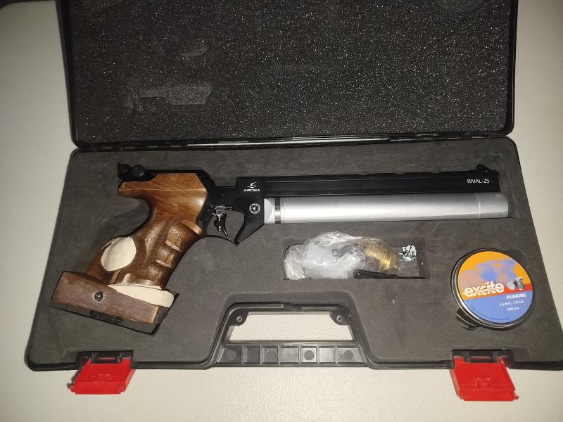

Buenas noches, tengo una PP20 2 meses ya, les comento que previo a la compra me informe de los pros y contras que están publicados, y sabía que por el precio tendría que hacer mejoras en las debilidades de fabricación, en lo personal tiene buena apariencia y luego de desarmar para asegurar los pernos con loctite (en el hilo de los pernos fijos y por fuera en los de regulación), noté un buen mecanizado de la mayoría de las piezas y algunas de mejor material que la marca que fue copiada, como la válvula reguladora, y es natural porque esta empresa ya le fabricaba a Steyr partes y piezas.
Como se comentó antes la empuñadura es el reto en todas las marcas de fabrica en todas las gamas, y fue lo que mas tiempo me tomo, tengo mano de palma M casi L, y dedos cortos que con las justas llegaba al gatillo, así que opté por el 3D y baje un diseño para LP2 en internet M y lo adapte a mi mano con un programa 3Dcomo Rhinoceros que permite edición orgánica eso me tomo casi 15 días y 4 impresiones previas.
Esta hecha en material PETG , con densidad de 70 %, y con acabado rugoso mejorando el agarre, la ventaja es que le baje el peso en 40 gramos y se movió un poco el centro de gravedad para adelante, y no siento la necesidad de contrapesos en el cañón para mejorar la estabilidad.
Y adicionalmente le fabrique un gatillo que me permitiera llegar mejor, y a partir de ahí la pistola funciona como un reloj, es muy competitiva (eso que es para principiantes, es un prejuicio poco realista), si quieren que les dure y funcione bien por el precio que pagaste, hagan la tarea previa. Me da aproximadamente 100 tiros, ahora toca afinarme yo, a mis 74 años no tengo ninguna pretensión competitiva, pero todavía estoy del 8 al 10.
Respecto a las rayas pintadas en el alza, no son estéticas , son el referente para regulación lateral.
También desarme la válvula reguladora y el interior , el eje y las arandelas cónicas (Bellville) secas, así que lubriqué con grasa de silicona.
La pistola neumática ha sido mi deporte en 40 años, y las disfruto usándolas y poniéndolas a punto, tuve casi todas las marcas de neumáticas Olímpicas desde las que usaban CO2 hasta las de aire, lo dejé vendiendo previamente todas las armas que no usaría por temas de salud, hasta ahora que me anime a regresar pero mas como entrenador, así que ya hice un plan de entrenamiento progresivo bien periodizado, lo importante poder disfrutar de nuestro deporte cumpliendo las metas personales. Felices 10´s.

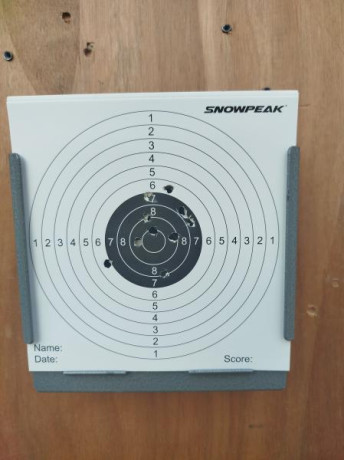

La he estado probando en el terreno, al aire libre y con mucho calor, pero la verdad es que me ha sorprendido gratamente!
Es cierto que me ha hecho dos puff, en aproximadamente 300 disparos pegados en estos días, en los que el perdigón ha ido visiblemente sin fuerza, pero no estoy del todo seguro de que no haya sido por error mío, al no llevar el cerrojo hasta el final del todo. Tengo que seguir investigando.
Me interesa muchísimo aprender lo de las cachas de la LP2, porque quiero que mi hija se inicie con ella y la mano de una niña de 11 años es sustancialmente más pequeña que la mía! A ver si me puedes echar una mano.
Luis Leon Ravinez escribió: (......)

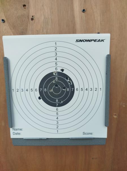

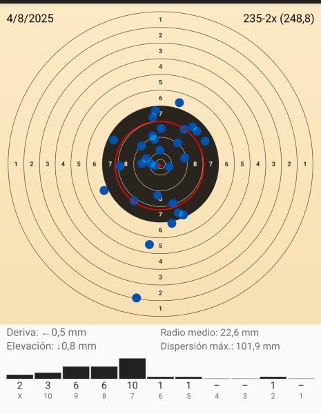

Y los resultados... Saltan a la vista!
Aquí una sesión tranquila de 30 disparos sin calentamiento siquiera. Y luego, la foto de la bicha! Jajajajajaja
no la conozco, pero sinceramente tiene buena pinta, parece como una steyr y por los precios que la he 132
Resumen de la sesión
no la conozco, pero sinceramente tiene buena pinta, parece como una steyr y por los precios que la he 131

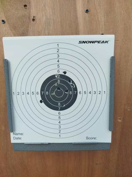

Detalle de la última diana
no la conozco, pero sinceramente tiene buena pinta, parece como una steyr y por los precios que la he 130
