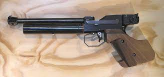

Es que no se muy bien que quieres demostrar, de algo que ya se.......
Una pistola de aire para TO, fabricada el la década de 1980, y de CO2, nada de modernas PCP´s, ostento durante "solo" 20 años de nada (1989-2009), que se dicen rápido, el récord del mundo pistola hombres 10 m, con 593 puntos, la Feinwerkbau Model 2, y fue en el año 2009 (que no hace tanto de eso), cuando este récord fue superado por un solo punto mas (594), por una Steyr LP10 normal, y ahora, quien quiere una FWB Model 2, una porquería y una antigualla de arma, que no vale nada, que no le das ni a un cerro, y que compras por 200 €, tu te la comprarías?? a que no???.........pues eso.....
Tras tener "dominada" mi Anschuzt del 22... (no bajar de 247), me "lio" con el aire...
