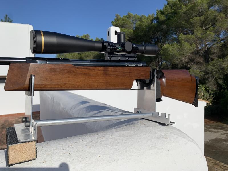

Mensajepor Gancha » 15 Sep 2021 13:47

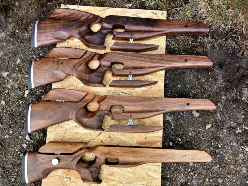

Claro, estas no necesitan repaso alguno..........una de las mias............. :wink:

Mensajepor Gancha » 15 Sep 2021 13:49
El nogal al aceite es una pasada ..........

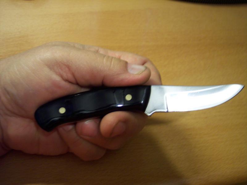

Cierto Paxaro, para una culata o superficie grande, el cianoacrilato es mucho lo que se necesita.
En cambio para el cabo de un cuchillo es poco, y si el cabo es pequeño, menos
Así queda

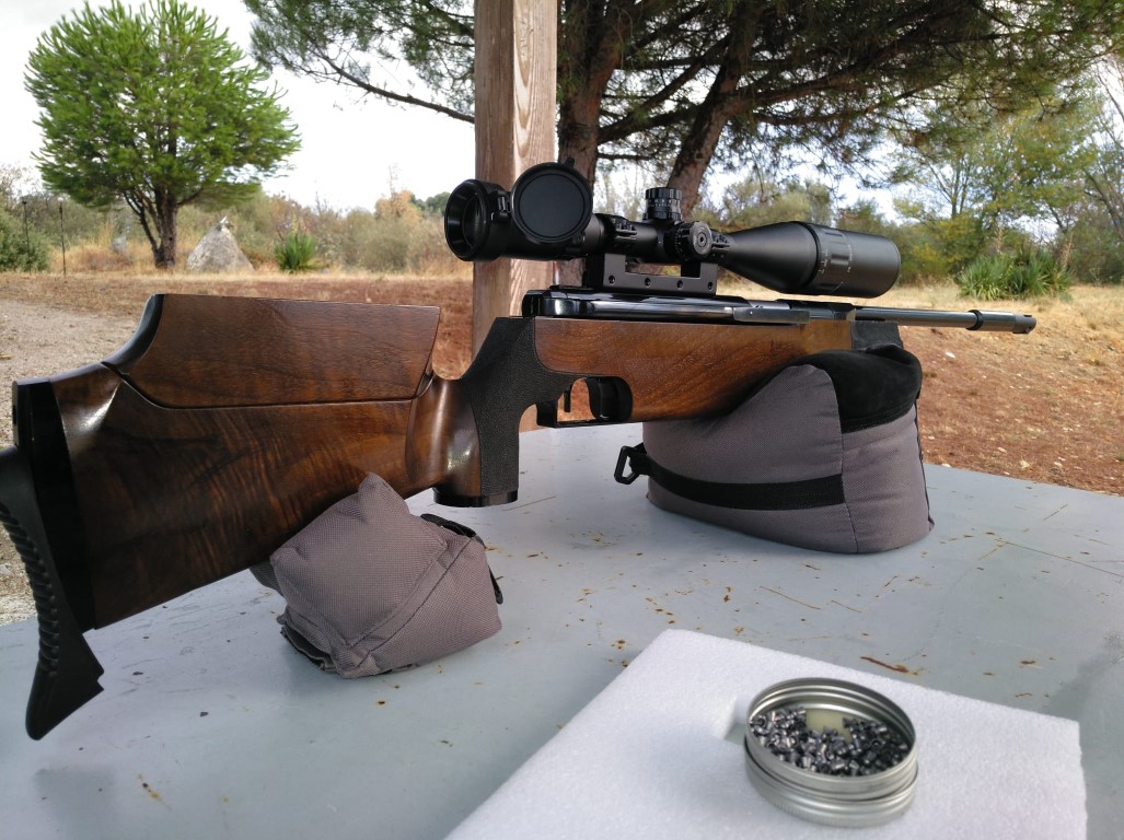

pcpfori
Mensajes: 3795
Registrado: 12 Jun 2012 00:13
Re: Culata al aceite... ¿mejor terminar con cera o sin cera?
Mensajepor pcpfori » 15 Sep 2021 15:55
Y no queda un tacto resbaladizo con el sudor?.

non_fuyades escribió:Cierto Paxaro, para una culata o superficie grande, el cianoacrilato es mucho lo que se necesita.
Así queda
La verdad es que me pica la curiosidad por saber como es el proceso. ¿Cómo se extiende el cianocrilato antes de que se solidifique, con muñeca de trapo o con algún tipo de espátula? Interesa bastante.

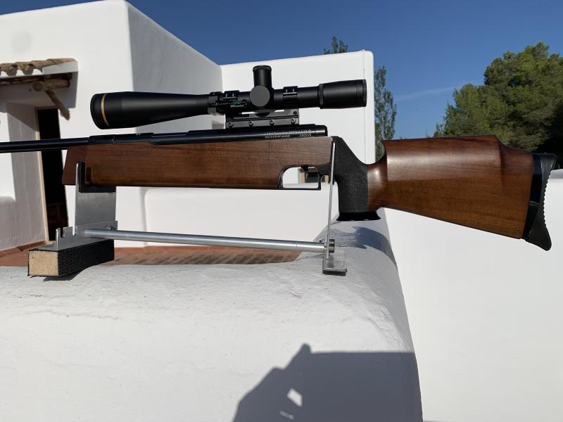

manolosolo escribió:Yo a mi 5ª carabina FWB300SU, ni de bromas le hago nada, esta el barnizado como el primer día que la barnizaron en el año 1971........ :lol: :lol: :lol: :lol: :lol:
Es tan guapa, que hasta me permito el lujo de hacerle fotos de estudio.............. :mrgreen:
Esos tres pequeños toques del lado izq., en el guardamanos, ya están listos, ni se notan..... :D
El mejor acabado es el que le dan de fábrica sin duda alguna como tu bien dices y por supuesto como más valor tiene. Restaurada no es lo mismo, es como un coche repintado a uno con pintura de orígen, nunca igualara al acabado de fábrica una pieza restaurada.
Así queda
Lo primero tienes que conseguir acetona y unos guantes de vinilo o latex, yo lo hacía sin guantes.
En un recipiente pequeño, hechas la acetona.
Sobre el cabo depositas unas gotas de cianoacrilato, te mojas el dedo en acetona y extiendes el pegamente por toda la superficie; repites el proceso hasta que esté cubierta toda la superficie y dejas secar.
Pules con una rueda de algodon con pulimento.
Repites el proceso si es necesario.

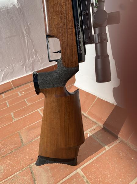

Hola,
la niña de mis ojos, creo que por los años que tiene ( enero de 1980 ) se conserva estupendamente, tanto de madera como de "hierros" y no digamos en cuanto a precisión, especialmente después de haber pasado por las manos del compañero Manolosolo.
No se merece que un especialista en maderas como yo le meta mano a la culata., sería un crimen. :mrgreen: :mrgreen:
Saludos y salud
