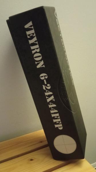

alexis8 escribió:Riquiardo81 si quieres un visor compacto, decente y con unos aumentos minimos, tendrás que rascarte un poquito mas el bolsillo
Mi opinion es que ahorres un poco y te pilles un vector optics de la serie veyron, es una serie con visores muy muy compactos, yo son los que monto en todos mis bullpup, los tienes desde 12, 16 y 24 aumentos.
En mi opinion superiores a los discovery(he tenido y tengo unos cuantos) y de venta en españa al precio de aliexpress
Hola Iván.
Y para el uso que comenté, para poder tirar tanto a 10m como a 50 y la Lobo Hound 24 aumentos lo ves mucho (no veré bien a 10) o los recomiendas, (12 y 16 no se si serán pocos para 50m)
Vi un Vector Optics Veyron 4-16x44FFP por 230€ y se me sube para lo que yo quiero/necesito y no vi nada de 24 aumentos.
Ya me dirás a cuales te refieres exactamente.
Gracias.

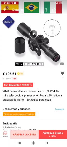

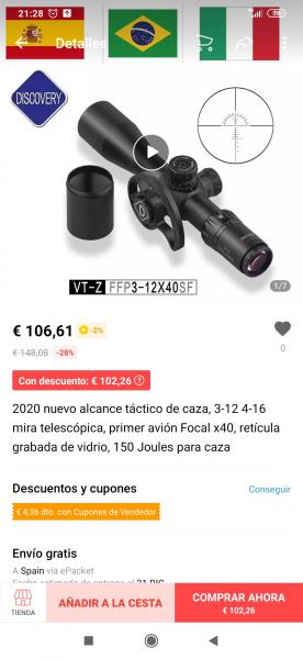

He estado mirando el VT-Z 3-12*40
245mm 580g y tubo de 30mm.
Éste me parece que me va a ir bien para la Onix Sport convertida con culatin y silenciador de 20cm.
También he mirado el de 4-16 y son 390mm cuando el 6-24 son 380mm y la diferencia es mínima.
Igual soy raro o pido algo imposible, pido algo con entre 16-24 aumentos con poca longitud hasta 150€
y que me permita en una diana de 14*14 de gamo leer los numeros a 25 metos (a poder ser 50) y ver impacto a 50m.
Si pudiera me iría a un Veyron o un visor de 2ª linea como dice Ivan, pero el presupuesto es el que es.
Gracias por todo a todos.
:birra^: :birra^:

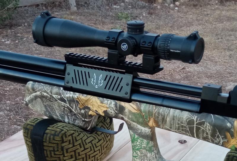

Mensajepor Mate88 » 16 Ago 2022 16:19
Ayer a última hora pude estrenarlo y de paso miré el paralelaje y joder, que fino va...la cinta métrica no engaña.
A 24x se ve perfectamente (en exterior).
Por ese precio no puedo pedir más!
Pd: lo compré en (un poc de rovell) junto a una caja de H&N barracuda 18...menudo chasco de balines!
La tienda: un 10, se pusieron en contacto conmigo y en 48h en casa.
