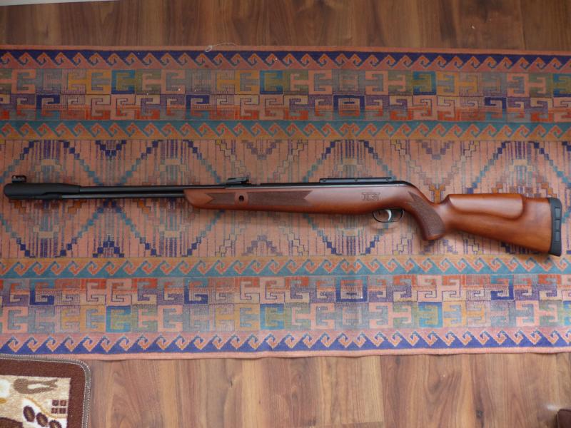

Hola a todos.
actualmente solo tengo operativa una norica jet que puse un poco al día instalandole el 90
Bueno ya me decidi y ya esta en casa..gracias atodos por vuestros comentarios.

Buena elección, tengo una igual y va muy bien. Suerte con ella :sniper

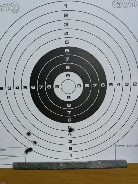

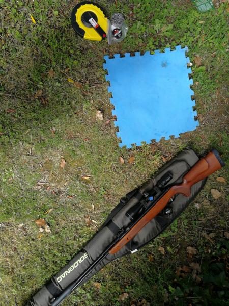

A 55 metros sentado posición ft balines bsa. Un gatillazo pero los otros cuatro ni tan mal. :sniper.....hacia viento.

está muy bien. Si ya le tocas el tema gatillo, la dejarás espectacular.

Hay muchas variables;gatillo, balines, posición, visor, viento. Intento mantener todo a mi nivel y mejorar con lo que tengo. No suelo hacer dianas, me atrae más el lateo :) . :sniper

Lo de tocarle el gatillo seguro, tengo uno por casa de la cfr ya tocado y lo mismo se lo cambio, le pase el crony y es de 16j aunque la caja pone que da 280ms, (a saber con que balin) con los jsb exact me da sobre los 240 asi que es de 16 igual que la cfr whisper igt que tengo, de momento la probé solo en casa a 10m para ver como va
de precisión creo que va tan bien como la cfr a falta de probarla a mas distancia, lo que noto es que mete un poco mas de ruido que la cfr pero se nota menos patada y vibraciones , eso si se nota bastante, se la nota muy suave y prácticamente sin retroceso comparada con la cfr y eso que la cfr a 16j tiene poca ya de mano, en cuanto a estética es preciosa y como se siente su peso en las manos y lo ergonómica que es, la foto no le hace justicia para nada, pesa 3.5k sin visor, pero me gusta que pese y se note en las manos, supongo que su peso y que sea de madera afecta bastante a que apenas tenga retroceso o al menos que prácticamente ni se note, haré unas pruebas en ella en galería de tiro cuando la pueda registrar en el ayuntamiento, que de momento no tuve tiempo de poder hacerlo y le montare el 6-24 50 utg ts seguramente, aunque no lo tengo claro todavía, lo mismo me pillo un 3-9 40 wr o un 4-12 44 de gamo, pero bueno eso ya me lo pensare con calma.
nuevamente gracias y un saludo

mbfgc escribió:A 55 metros sentado posición ft balines bsa. Un gatillazo pero los otros cuatro ni tan mal. :sniper.....hacia viento.
Muy buena diana si señor para 55m esta muy bien, buena agrupación.
¿a que potencia esta la carabina?

Lo desconozco, pero imagino que estará a esos 16 julios que has cronografiado. Tengo también una CFR igt y es igual de precisa, aunque la culata de madera se nota en vibraciones y ergonomía. Ya nos dirás contando cómo te va. :sniper
