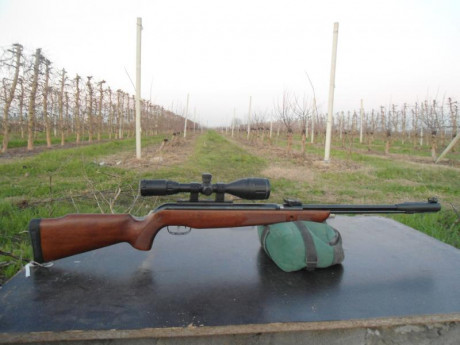

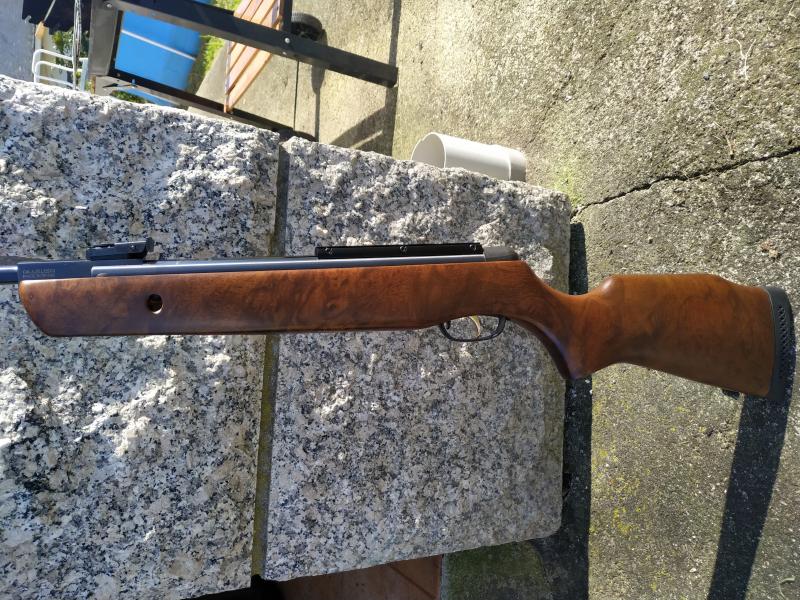

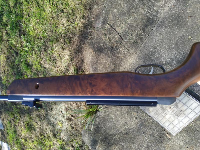

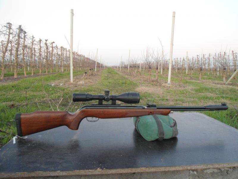

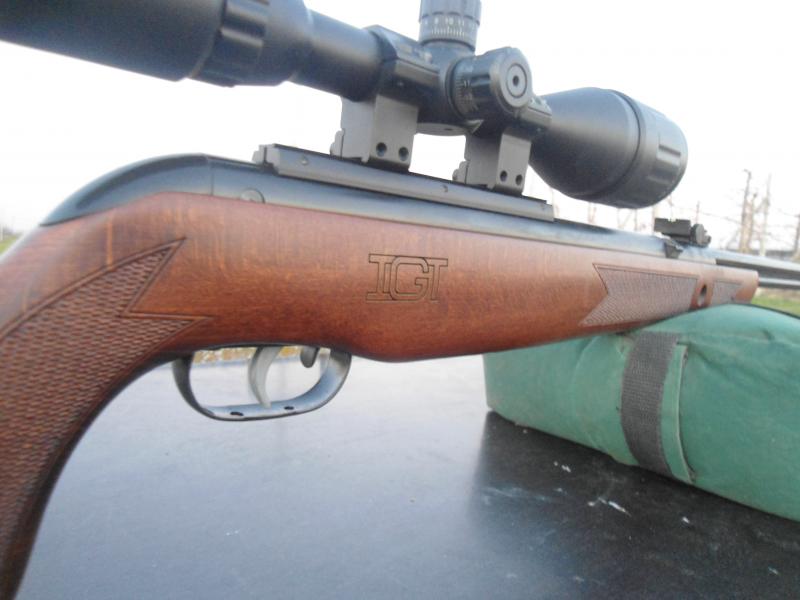

Expongo un resumen de los resultados obtenidos estas ultimas semanas desde la adquisición de la ROYAL IGT
Poco hay que añadir a esta carabina de sobras conocida en cuanto a caracteristicas.
Bien acabada con algunos detalles como el cubrepunto de la mira delantera y que monta el gatillo Cat esta unidad.
Pese a que me la vendieron a 16 juls ,lo cierto es que en las primeras cronos que hice ronda los 19 - 20 juls habituales en GAMO.Pese a todo la sensacion de disparo es muy suave o al menos a mi me da esa impresión.
Lo primero que hice,fué disparar con fieltros para que el cañon quedase lo mas limpio posible.
La primera semana,estuve basicamente plinkeando para que la carabina cogiese rodaje,y se asentase,manias mias.
Ya me sorprendio a 50m la cantidad de aciertos con determinado balin ,que le daba a una lata.

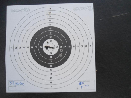

Aqui muestro un resumen,no pongo todas pq habria para aburrir.

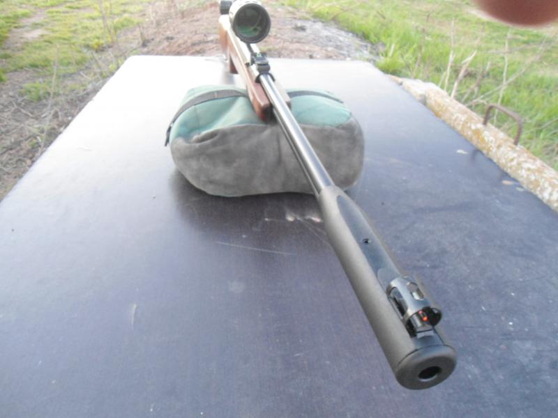

El dia de las pruebas en campo,de calma chicha,y tirando en una mesa bien apoyado.Como sabreis el sistema de carga de la CFX si no se vigila tiende a chafar las faldas al introducir el balin.En las pruebas se tuvo especialmente tiento con ese aspecto.
Sin mas .

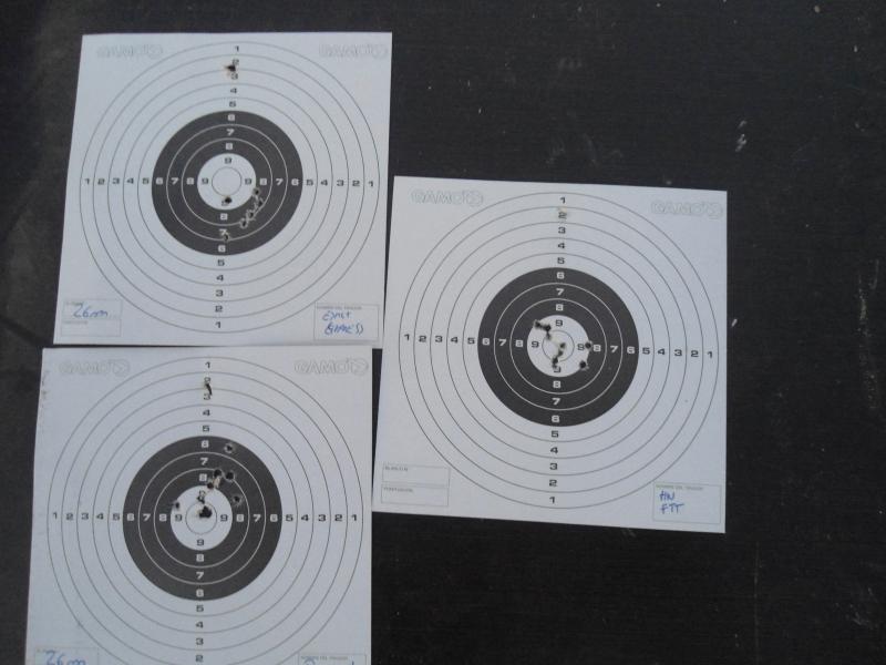

A 26 m
La de arriba a la izquierda con JSB exact express
la de abajo izquierda Barracuda Macht -- 10 disparos
la de la derecha HN FTT -- 10 disparos - 6 disparos
A esa distancia todos los balines probados se comportan bastante bien.

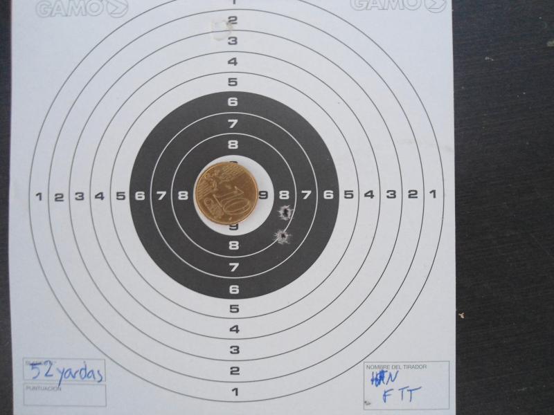

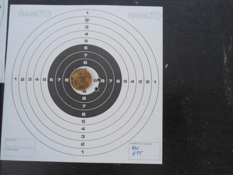

A 47 m
Los barracuda y Jsb express y exact ,aunque de estos ultimos no dispongo de fotografias,se comportaron realmente mal o siendo generosos,en algunas dianas ,regular.
No me sorprendia ,la distancia era ya bastante grande para una GAMO....
y despues llego ,para mi,la sorpresa¡¡¡¡¡ Con HN FTT los resultados fueron francamente buenos,y no solo una diana aislada producto de la casualidad.
Esa es de las mejores,pero los resultados en otras son similares,quizas con algunos flyers mas,pero ,la media seria esa.

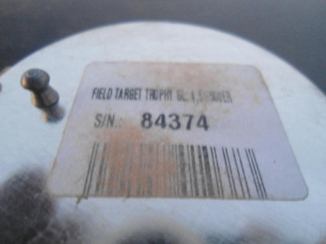

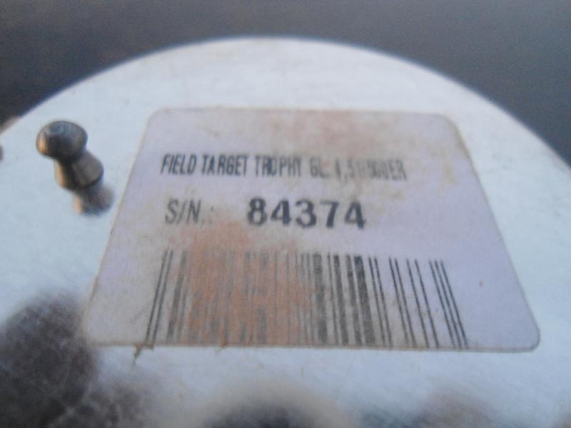

La municion empleada en el grupo de 47m

No es la primera vez que escucho lo bien que casan los cañones gamo 4.5 con los hn ftt.

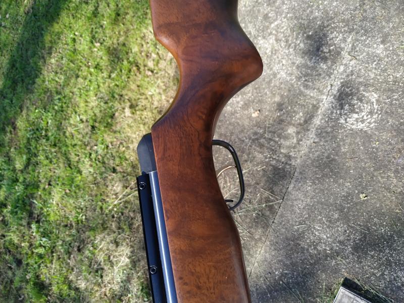

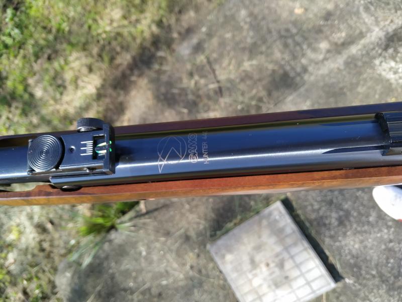

Yo también le di otra oportunidad a gamo, en este caso con una Hunter 6.35 con culata de nogal, embotonada y encamisada y va de lujo la verdad :D

Estas dianas y sobre todo la última,no hace si no demostrar lo que para muchos es un "imposible".

Menuda diferencia de una munición a otra!!!!!
