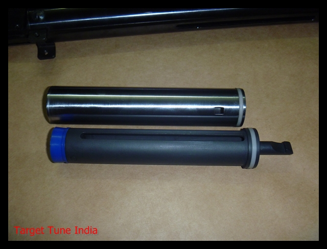

Yo he tenido ese mismo modelo, y sin nada de nada de camisas y botones, e iba, de maravilla, la vendí, para agenciarme su hermana mayor pcp.............
Parece de coña, pero los indios, de la India, la tunean, y muy bien, y teniendo a mano un torno del trinque, cositas que se le pueden hacer............ :mrgreen:
https://target-tune.in/international/pr ... 77-or-HW97

manolosolo escribió:Yo he tenido ese mismo modelo, y sin nada de nada de camisas y botones, e iba, de maravilla, la vendí, para agenciarme su hermana mayor pcp.............
Esa página debe estar out, porque en su día quise ponerme en contacto con ellos precisamente por ese pistón aligerado y nada...
Lo que si que le tengo montado a la mía es un prolongador del pistón de tinbum tuning para reducir la carrera.
Enlazo por si os resulta interesante:
https://www.airrifletuning.com/store/wei ... uning-kit/
Lo malo es que el que lo hacia murio de cancer hace unos años y ya no funcionan.

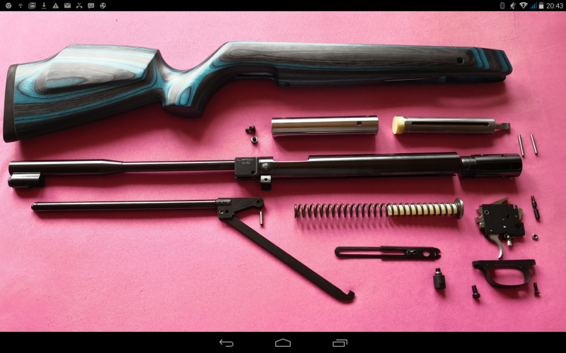

Bueno, un par de modificaciones muy muy caseras:
PISTON encamisado:
Herramientas tijeras y rotulador.
Materiales: Botella pvc de bebida.
Procedemos a medir el diametro interno del piston, lo multiplicamos por pi (3,1416) y esa es la medida del ancho que necesitaremos en el caso de la mia 69mm.
Medimos la longitud del piston vacia, en este caso 123mm y añadimos 4 mm mas para hacer el "reten, reborde dentado.. no se como llamarlo"
Recortamos el pvc y lo metemos dentro del PISTON hasta el fondo.
Como el pvc que he empleado es transparente puse un palito de fibra encima para hacer notar que esta puesto el encamisado ( Para la foto que igual alguien se lia).
Como tenemos a mano el piston podemos darle una pasadita con lija fina y despues algun pulidor por si tenia alguna marca.
TUBO DE COMPRESION embotonado:
Herramientas, sacabocaos, martillo.
Materiales: cinta de cobre autoadhesiva de apantallar CON EL INTERIOR NEGRO, (esta es la de goma)
Procedemos a hacer unos "botones" de cinta de cobre con el sacabocaos y martillo
La cosa es laboriosa y requiere de buen ojo.
Marcamos los puntos donde van a ir los "botones.
Deben ir a 120 grados y lo mejor es contar el primer boton justo en la perpendicular del agujero donde se mete la palanca de carga.
Bueno la cosa mas o menos debe quedar asi:
Este es el de arriba corto para que no sobresalga por el puerto de carga.
Aqui se ven los 120 grados
Uno de los laterales largos
Última edición por playu72 el 16 Ene 2020 11:41, editado 1 vez en total.

Embotonaste el cilindro (o càmara de compresión) en vez del pistón?
Es, la primera vez que lo veo pero en la 97 puede funcionar.
Preciosa tu 97, esa culata me encanta.
Algo de razón tiene manolo, a 16j o menos hay mucho efecto placebo con ciertas mejoras.
Yo la primera hw97 que tuve (y unica que conservo) al desmontarla para cambiarle el muelle aproveché y la encamisé.
El muelle que le saqué era mucho mas corto y grueso de alambre que el nuevo que le puse (comprado en sermasports).
Pues nunca he vuelto a conseguir la suavidad que tenìa con ese muelle. Y eso que mas adelante la embotoné.

fedello escribió:Embotonaste el cilindro (o càmara de compresión) en vez del pistón?
La carabina la compré de segunda mano al forero malasombra, y antes era del forero leopoldo.
Embotone el cilindro por fuera y por dentro como se ve en las fotos.
Por dentro para evitar/suavizar roces/ eliminar ruido, con el piston.
Por fuera para evitar/suavizar roces eliminar ruido, con la accion.
Yo muelles tengo dos. El que me vino puesto de alemania de7,5 julios que notiene nada de precarga y ntra sin necesidad de compresor. Pille tambien el fac que tiene un pelin mas de diametro y el hilo un pelin mas grueso (no te se decir exactamente por que no lo he medido). Este ultimo tiene como 6 cm de precarga (lo que sobresale de la accion) y si que voy a necesitar un compresor para meterlo, aunque creo que lo voy a cortar algo y dejarle solo tres cm de precarga mas o menos.
Saludos :birra^:

En vez de un embotonado mas bien parece un '' si sal '' :) , el muelle FAC es 29 cm 21j, 25 cm 18j, 23.5 15j todo aproximado los muelles tienen mucha tolerancia.
Meter arandelas en teflon de cada lado, su baja fricion permite el giro del muelle y atenua las vibraciones. :birra^:

wolfi escribió:En vez de un embotonado mas bien parece un '' si sal '' :) , el muelle FAC es 29 cm 21j, 25 cm 18j, 23.5 15j todo aproximado los muelles tienen mucha tolerancia.
¿Que es un si sal? Nunca lo he oido antes
Asi da gusto! Gracias.
Como comente antes el mio fac son 29cm y mi intencion era dejarlo sobre los 26... por lo que comentas no andaba muy desencaminado jjjjjj. Saludos
Última edición por playu72 el 16 Ene 2020 10:49, editado 1 vez en total.

q barbaridad playu la que has liado....q habilidad....me alegro de que este quedando a tu gusto,yo de momento soy incapaz de hacerle la mitad de lo que tu...
