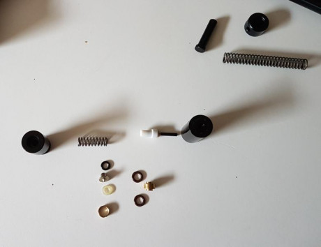

Hace unos días la desmonté para ver que tal estaba por dentro con casi 3000 tiros. Más sencilla que un sonajero...eso sí los materiales con muy buena pinta. El martillo va alojado en una recámara más ancha y no roza las paredes, aún así le puse algo de Molykote y otro poquito en el muelle y ahora parece que cuesta menos amartillar y el disparo y ruído es más limpio y suave. Eso sí, la varilla del empujador lleva una pequeña tuerca que hace tope con otra del martillo y que sirve para llevarlo hacia atrás, esa tuerca estaba algo floja, si alguien le da por abrir y revisar como yo no está de más que le eche un vistazo porque si se soltara del todo sería imposible amartillar el arma.
Por lo demás, abrir y revisar las tóricas menos de una hora de reloj...la única junta que veo que sufre más es la va en el cañón, por el roce de la munición y porque al limpiar el cañón con Wd40 el aceite la suele resecar
El disparador, como todo, sencillo...un muelle es el que mantiene el fiador, una pletina, sujetando el martillo y el gatillo tiene una pletina que hace palanca sobre esa pletina y la levanta...de liberar peso del 2º tiempo no tengo ni idea de como hacerlo, el acortarlo se me ha ocurrido colocar algún suplemento de chapa, como se hace para calzar los visores, entre las dos pletinas, pero no lo he hecho aún...el resto limpiar algo de suciedad, lubricar algo pero poquito y volver a montar todo. También una limpieza a fondo del cañón, pasando paños con el cordón de desbrozadora y WD40...el silenciador se suele llenar de polvillo de plomo con los JSB, estoy por hacer la compra de los FTT que son más duros de aleación a ver que tal se le dan
Los ovnis han desaparecido y he hecho una agrupación perfecta casi monoagujero a 10m como cuando era nueva después de unos días de sequía. Lo siguiente es ir mirando de hacer el pedido a aliexpress de la junta de la botellita de CO2 por si acaso, ya la tengo en la cesta y a seguir tirando millas

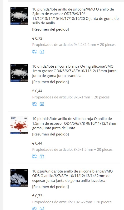

Screenshot_2019-10-05 € 0 34 30% de DESCUENTO 10 piunids lote anillo de silicona VMQ O anillo de 2,4mm de espesor OD7 8 9 1[...].png
si no es correcto por favor dímelo antes de que haga el pedido la semana que viene...
saludos

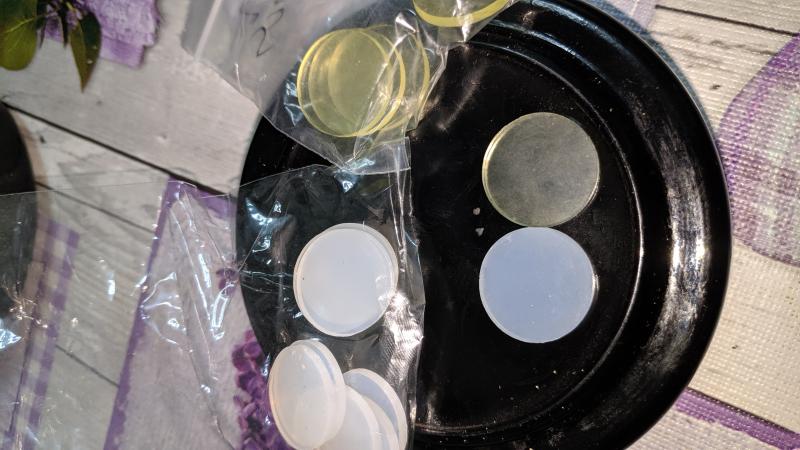

Compañero no recuerdo haber puesto yo ese enlace...aunque si lo hubiera puesto sería una junta equivocada para la que necesitamos para el cierre de la botella de co2, ya que la original es plana.
Yo ya tengo en casa hace algún tiempo, unos trozos listos para recortar a la medida exacta con un sacabocados, de material silicona y otras cuantas de poliuretano (PU), este último un material más firme que la silicona y creo que el ideal para está junta.
Te dejo unos enlaces:
€ 2,99 5%de DESCUENTO | LUJX-R 5 piezas H1/2/3mm poliuretano junta plana anillo de sellado arandela plana plano en forma de anillo OD10/15/20/25/30/35/40/45/50mm
https://s.click.aliexpress.com/e/LMqe6KIU
€ 4,15 10%de DESCUENTO | 10 piezas de 2mm de espesor de silicona sólido disco de silicona almohadilla redonda de silicona plana arandela sello impermeable
https://s.click.aliexpress.com/e/qVUroXIo
Recordar que el espesor de la junta original es de 2mm.

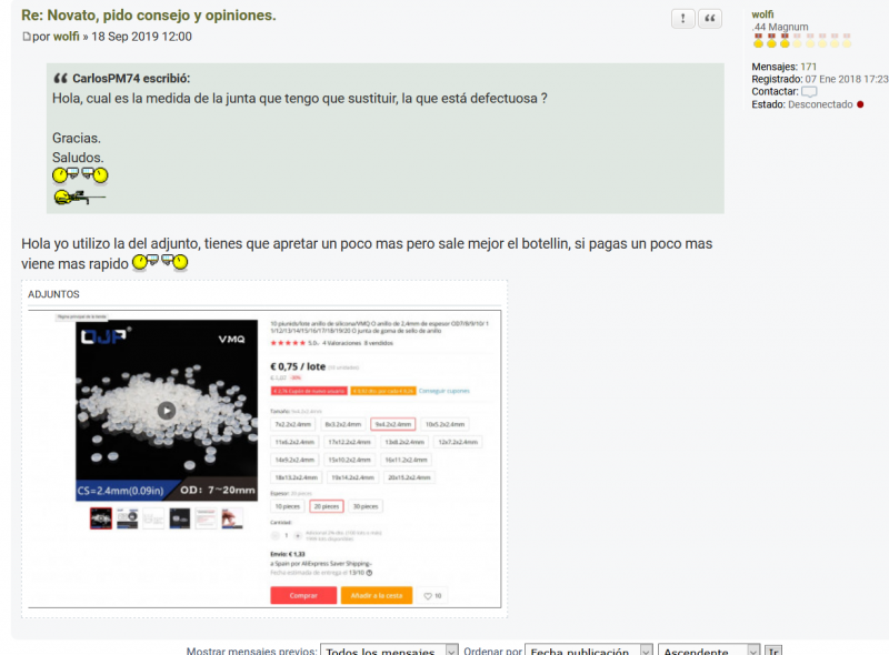

Lo encontré, no era el tema de la Ares, sino de la SPA CR 600 Wy fue l el compañero wolfi
no fuiste tú :lol:
Yo creo que siendo muy parecidas las dos deben llevar juntas muy similares...a ver si alguno de los compañeros no explica que tal ¿tú probaste esas y no te iban?
Lo del sacabocados, necesitas dos medidas, primero has de rebanar el exterior y luego hacerle el agujero central para que pase el gas...mucho jaleo
saludos
Última edición por Sisco1968 el 05 Oct 2019 17:53, editado 1 vez en total.

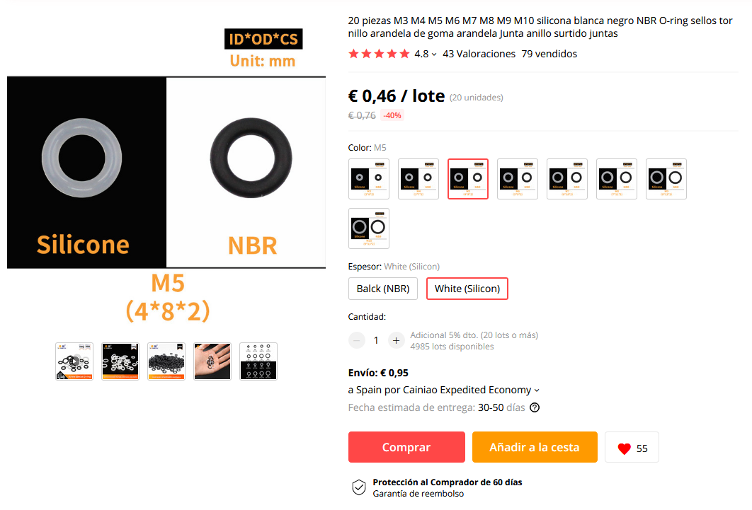

Y esta que tal la veis?
8x4x2mm una M5, lo más parecido al original (8.5x 4.5mmx2mm) que he encontrado de momento
La blanca, la de silicona:
https://es.aliexpress.com/item/32891240 ... b201603_55

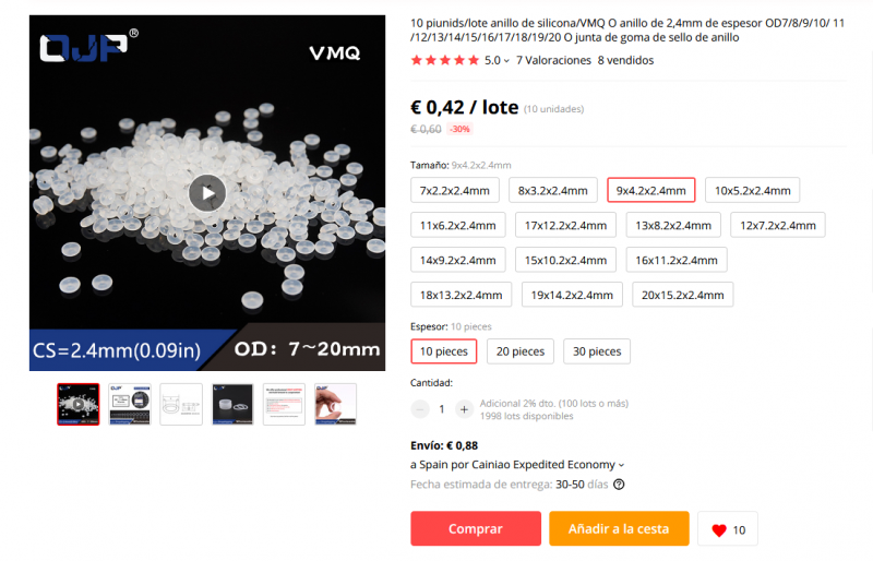

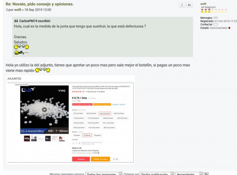

Hola, mira aqui https://es.aliexpress.com/item/32956035 ... 63c0Uh7ld8
Tamaño: 9x4.2x2.4mm para junta botella, Tamaño 8x4x2 para detras placa perforation botella( en negro en la foto) Tamaño: 8x6x1mm para el cañon,Tamaño: 8x5x1.5mm para entrada cañon,(cañon 4.5)Tamaño: 10x6x2mm para puerto transfer, todas en silicona de calidad, pagas un poco mas y te vienen mas rapido en AliExpress Saver Shipping, por 5€ tienes juntas para aburrirte a cambiar.
Estas estan en uso en una CP1 y van muy bien, en la foto faltan 8x4x2 las compre primero como junta de la botella y quedaban un poco pequeñas y las pongo detras y delante la 9x4.2x2.4 hay que apretar un poco mas pero quedan muy bien.
Saludos :birra^:
