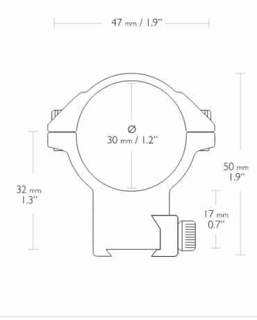

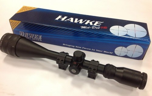

Jabril escribió:Gracias, es que vi la relación entre el diámetro del objetivo y la altura de la montura, y para objetivo de 50 mm recomiendan la montura alta, que es esta
"""La altura de montaje irá en función del diámetro de la campana del visor, siendo ésta la lente del objetivo:
1″ Baja: Para 9.5-11.5mm y hasta visores de hasta 32mm de campana (Denominado como “Low”).
1″ Mediana: Para 9.5-11.5mm y hasta visores de hasta 45mm de campana (Denominado como “Medium”).
1″ Alta: Para 9.5-11.5mm y hasta visores de hasta 56mm de campana (Denominado como “High”). """
Aquí inserto la relación que cité, sacado de la web "Carabinas y Pistolas"
Ya, lo que pasa es que distintos fabricantes pueden llamar altas a distintas alturas de anilla. Lo más seguro es ver las dimensiones en la web del fabricante y medir (si se puede) la campana en su exterior (DMAX)
También depende del diámetro del tubo (DTUB)
Luego se aplica la fórmula: DMAX=(H+(DTUB/2)) x 2 y sacas H: la altura de la anilla del riel al extremo inferior del tubo del visor.
Se deja un poco de margen, por si acaso, y ya está.
Espero que ayude.
Saludos cordiales.

Chemi _Refogs escribió:
Jabril escribió:Bien, ya me han confirmado que este visor no viene con monturas, así que he estado mirando y he localizado este, que sirve según las especificaciones, y lo he escogido alto por que tengo entendido que es la talla que corresponde a visores con un objetivo de 50mm , ya me diréis si he acertado.
https://es.aliexpress.com/item/20391655 ... 2b367jyNBP
Bueno compañeros reitero las gracias por vuestra apreciada ayuda. Buen fin de semana
Con los 23mm de alto vas sobrado. Hasta un poco alto, diría yo.
Con los 11mm ibas muy justo. Ten en cuenta que los 50 mm de diámetro son de la lente. Hay que añadir el espesor de la carcasa, posibles accesorios, etc.
Saludos cordiales.
:birra^:

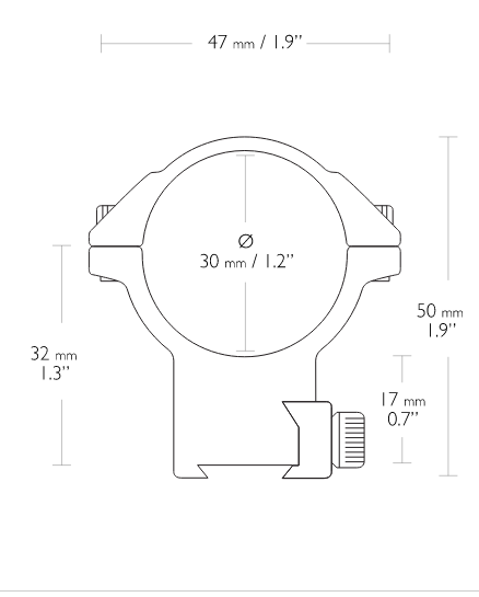

Este visor (VK 8.5 25x50) lo tengo puesto con las monopiezas Hawke para tubo de 30mm y hacen 17mm de alto...(tampoco hay otras para elegir de esta marca para esa medida de tubo), esos 6mm tampoco los veo demasiada diferencia
saludos

Acabo de medir el Visionking 8.5 25x50 y con la tapa abatible colocada la campana hace un total de +/- 64mm (lo he medido con un pie de rey)
64-30/2= 17mm
saludos

Antes de comprar un Hawke de paralaje delantero, que es una kaka, comprate antes un visor de una marca que fabrica visores para marcas de postín y que aquí se venden remarcados y por el doble del precio...
Más caros pero con mejores prestaciones...
Algunas ideas, seguro que los compañeros te dan más...
Uno con 16 aumentos, que no están nada mal y lleva las anillas incluidas
Visión 4-16 x44 enfoque lateral rifloscopio impermeable Mil-punto rifloscopio para caza Rifle táctico alcance con anillos de montaje de 11mm

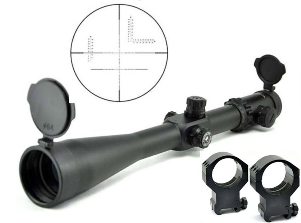

El que yo tengo, del que estamos hablando hace un rato y que bastantes compañeros del foro también tienen.. bastante voluminoso en mi opinión para la Artemis :clint:
Visión 8,5-25x50 de caza rifloscopio Airsoft iluminado de largo alcance de caza objetivo de Visión Óptica. 30-06 308 50
https://es.aliexpress.com/item/40000589 ... b201603_55

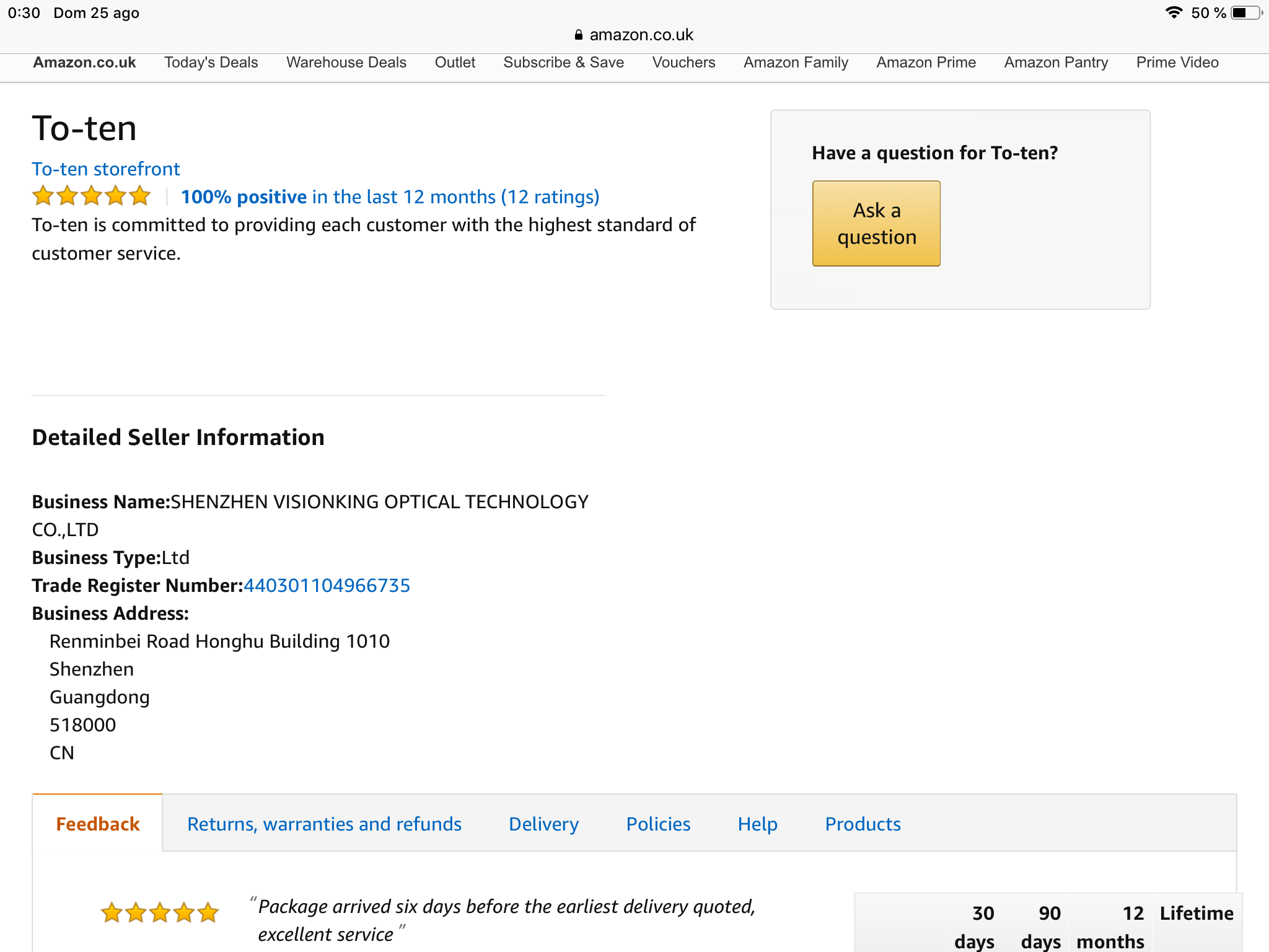

Entiendo que haya copias piratas de un visor de marcas como Hawke, NIkko,Leupold ...son visores caros y saben que la gente tira a marca, por lo que ganan un buen dinerito de algún incauto
Pero de un chino barato como Visionking? Para ganarse al final cuatro duros?. Es mi humilde opinión...

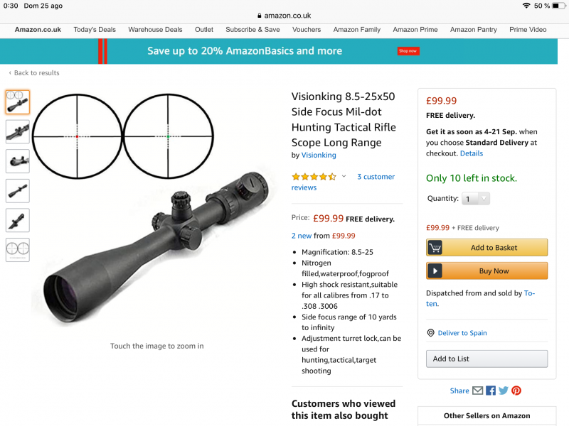

Mirando, he encontrado este VisioKing que tiene una oferta (180 Libras de descuento) costaba 289,99 y ahora esta por 109,99, como lo veis ?
https://www.amazon.co.uk/gp/product/B01C8CVTD4/ref=ox_sc_act_title_1?smid=AMSLGJXZEOOKH&psc=1

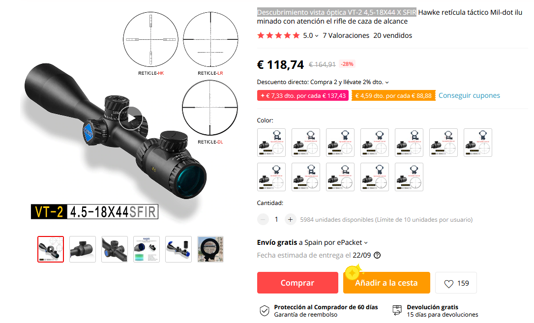

Tienes este Discovery que tiene muy buena pinta...paralaje desde 10yardas, segundo plano focal, 35 cm de largo, parasol y monturas incluidas (aunque supongo que serán de chichinabo) :mrgreen: ...envío gratis por 118€,
al ser CO2 le puedes meter un visor más económico sin miedo a que lo rompa...aunque algunos de esta marca parece que son duros de pelar
Descubrimiento vista óptica VT-2 4,5-18X44 X SFIR
https://es.aliexpress.com/item/32475899718.html

Interesante. Lo que me tira un poco para atras es comprarlo en Aliexpress, por el tema garantias. Tampoco se si por ese precio me van a meter un clavo en aduanas.
He visto el video y tiene buena pinta y de precio muy bien.

Buff, un 56mm...grandote y pesado...las anillas creo que hacen 22 mm de altas, pero pregunta mejor
Ten en cuenta también que el paralaje mínimo es 12 yardas (11m)

Nada, voy a seguir tus consejos y los de manolosolo, y ese ya lo descarto.
La opcion que me has puesto del Discovery es muy interesante, solo me queda la duda de la aduana y la garantia :( .
Pero creo que va ser ese la opción que mejor se me ajusta para la CR600W.
