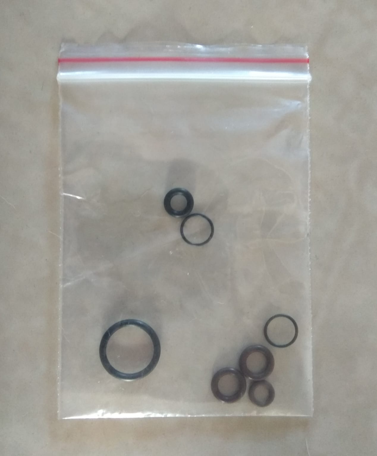

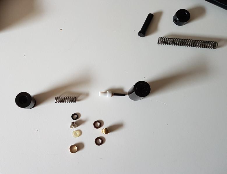

La botella no puede quedar pegada en la aguja es conica y si la junta esta en buen estado(es elastica) la saca al desenroscar el tapon del deposito, lo et comprobado, adjunto foto piezas valvula y alimentacion.
La otra foto es de las juntas necesarias de remplazar, son a buen precio, yo las monte en una cp1 para ver el resultado y 30 botellas despues ningun problema, si te interesa te mando el link.
Saludos :birra^:

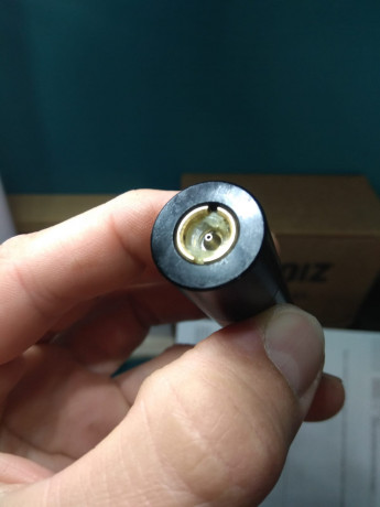

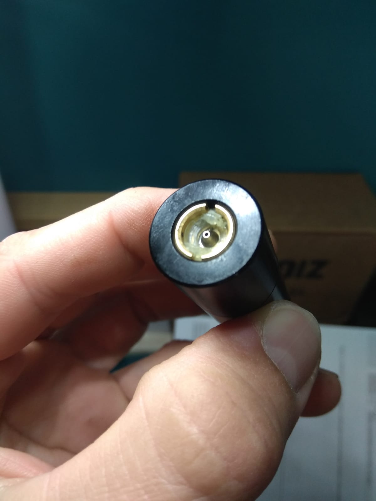

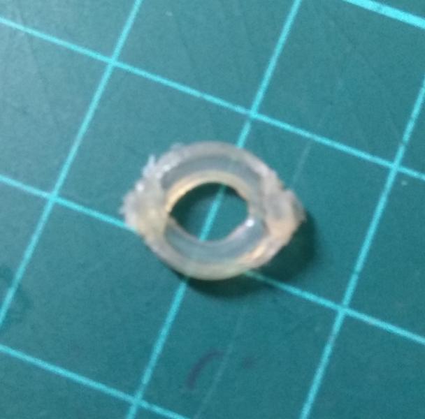

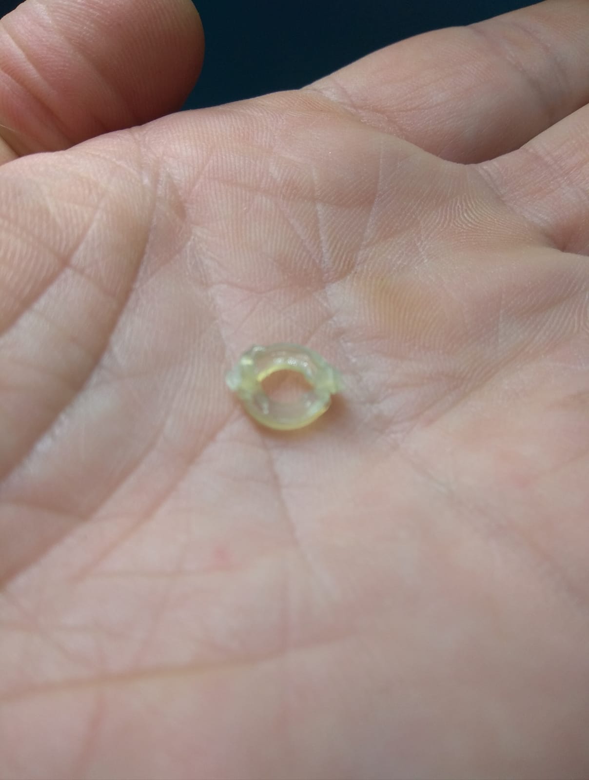

Hola de nuevo, acabo de desmontar la carabina y creo que he dado con el problema. La junta de silicona transparente que va en la cabeza de la aguja y hace el sellado de la botella ( si no me equivoco, soy novato 100% y nunca he desmontado una) estaba como mordida en los laterales y esto hacia que se quedase la boca de la botella de Co2 pillada. Fue quitar el ciclindro que lleva el mecanismo de la aguja (no se como se llama :? ) y al tocar la botellita de Co2 con el dedo, salio sola.
Tendré que cambiar esta junta, donde las puedo comprar ? Vender por kg.. :lol: :lol: ?
Os pongo fotos. Perdón por la calidad de las fotos (aunque se ve perfectamente) tenia poca luz.

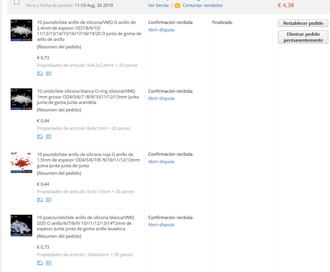

Pues veras que no es tan dificil desmontar, asi vas aprendiendo.
Mira aqui https://es.aliexpress.com/item/32956035 ... 63c0drevHE
Tamaño: 9x4.2x2.4mm para junta botella,Tamaño: 8x6x1mm para el cañon,Tamaño: 8x5x1.5mm para entrada cañon,Tamaño: 10x6x2mm para puerto transfer, pagas un poco y te vienen mas rapido en AliExpress Saver Shipping, por 5€ tienes juntas para aburrirte a cambiar.
Se la puedes pedir al vendedor ya que no es normal que venga en ese estado, seguro que te la manda,
Saludos :birra^:

Mensajepor CarlosPM74 » 18 Sep 2019 11:15
Hola, cual es la medida de la junta que tengo que sustituir, la que está defectuosa ?
Gracias.
:birra^:
:sniper
Artemis CR600W .144 - Cometa Fenix 400 Compact .22
wolfi
Mensajes: 321
Registrado: 07 Ene 2018 16:23
Re: Novato, pido consejo y opiniones.
Mensajepor wolfi » 18 Sep 2019 12:00
CarlosPM74 escribió:Hola, cual es la medida de la junta que tengo que sustituir, la que está defectuosa ?
Gracias.
:birra^:
:sniper
Hola yo utilizo la del adjunto, tienes que apretar un poco mas pero sale mejor el botellin, si pagas un poco mas viene mas rapido :birra^:
