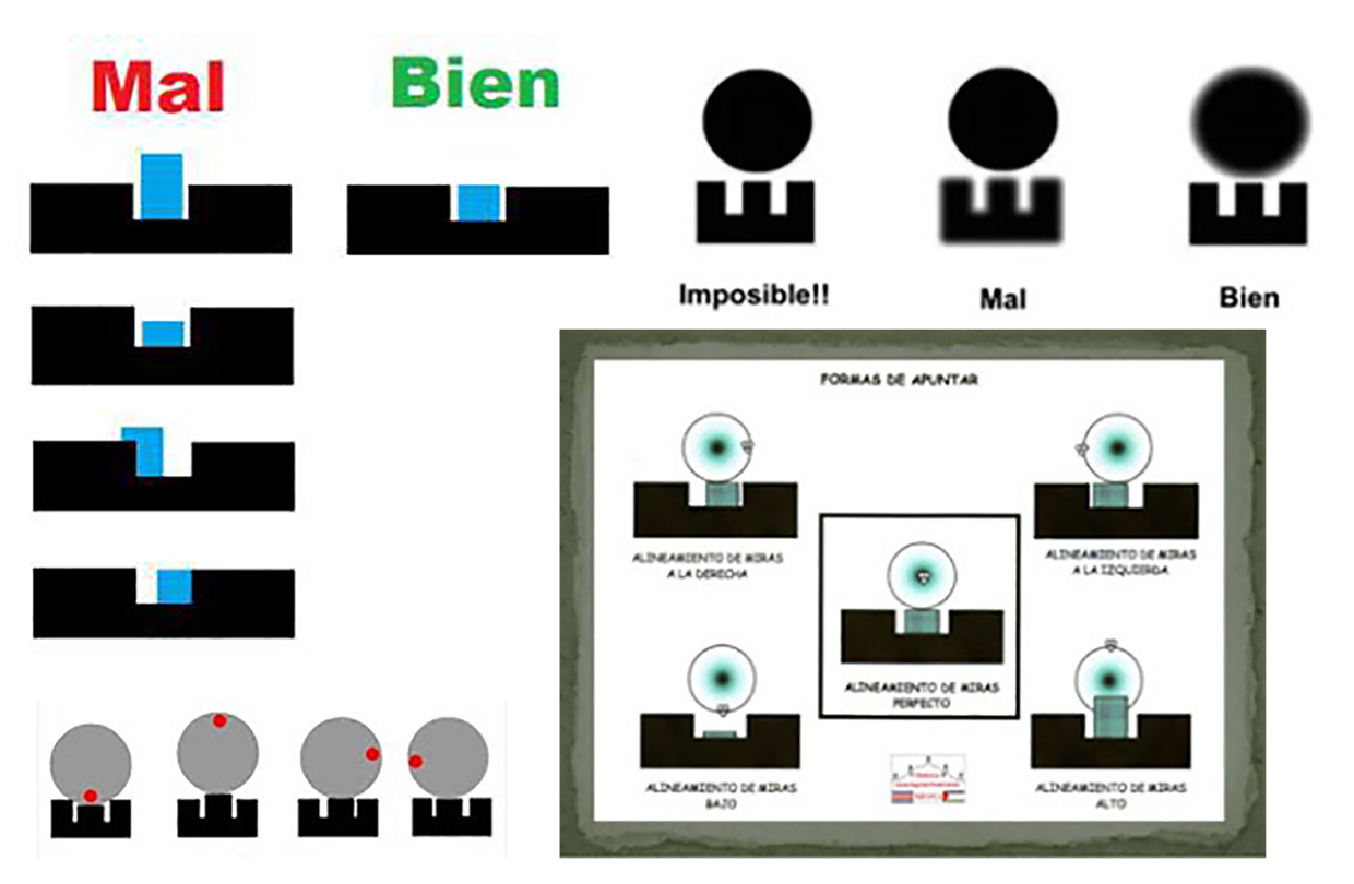

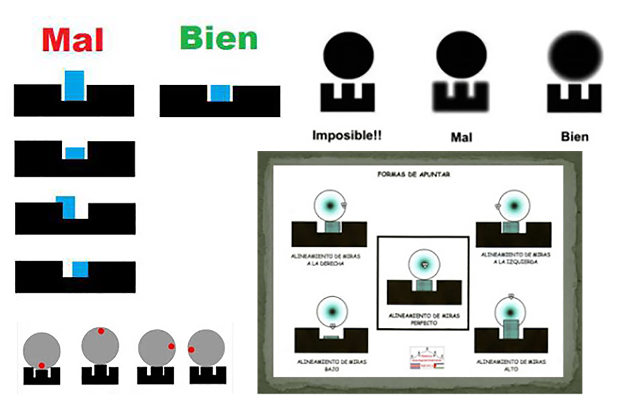

Tres factores a considerar, peso del disparador, proyectil adecuado, y, siendo un arma regulada, velocidad de salida con la mínima desviación.
Para lo primero, pesar la tensión a efectuar, y como muy bien te han indicado, si es excesivo, cambiar el muelle y dejarlo a tu gusto.
Prueba diferentes proyectiles, 5,50, 5,51, 5,52, 5,53, y observarás su comportamiento, puesto que cada cañón es un mundo.
Verifica la velocidad del arma. Si no te haces con un cronógrafo de algún compañero, ya que estamos en época estival, intenta medirlo por sonido. Es un tema ya tratado en este foro, y el programa Audacity, te va a indicar la velocidad con sorprendente precisión.
Yo lo uso, tanto para armas de pólvora negra, como las de CO2. A groso modo, graba de forma simultánea el sonido en la boca de fuego, y en la zona de impacto que determines. Esas ondas sonoras las importas al programa Audacity, en tu Pc, y luego aplicas una regla de tres, dándote como resultado la velocidad del proyectil.
Antes de devolver el arma, comprueba esos tres factores de la ecuación, peso del disparador, tipo adecuado de proyectil, y velocidad regular de salida. Para cada tipo de modalidad, un proyectil y una velocidad. Para tiro de precisión a diez metros, con un "soplo", sobra. Y ese "soplo" no necesita un golpe de martillo de la fragua de Vulcano.

Problemas en altura, se solucionan, rebajando la altura del punto de mira, cuando el alza ya no da mas de si......
También esta la forma de apuntar, pues algunos, equivocadamente , apuntan al centro de la diana, y eso es un craso error, pues se apunta a la unión de la parte blanca y negra de la diana, para dar en el centro. Si a puntas al centro del negro, al cabo de pocos segundos la vista se cansa, y no eres capaz de discernir bien, pues miras negras, blanco negro, todo negro, y ves un borrón.......

Manolo, estoy de acuerdo con lo que dices, salvo que el punto de mira no habría que recortarlo, sino alargarlo.
La técnica para apuntar a contraste es muy efectiva para el ojo si tiras a la misma distancia y sobretodo al mismo tipo de diana, pero si quieres hacer blanco a otros objetivos lo suyo es tener el cero en el centro.
En otras amas, si tiro a precision lo pongo a contraste y si me pongo a latear, por poner un ejemplo la tengo que poner a centro, sobretodo si el objetivo es un tapon.
