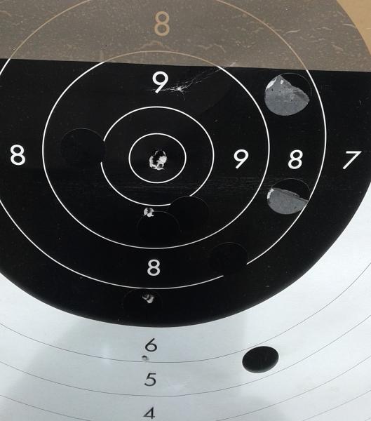

Hw97 5.0
55m
Algo de viento hoy en Galicia.
En un agujero hay dos balines.
55m

Re: Amimar el foro con fotos de dianas y armas utilizadas.
fedello escribió:Hw97 5.0
55m
Hace viento y frío hoy en Galicia, que la díana la hice ahora y ya recoji todo jajaja
Por cierto menudo maquinon la weihrauch

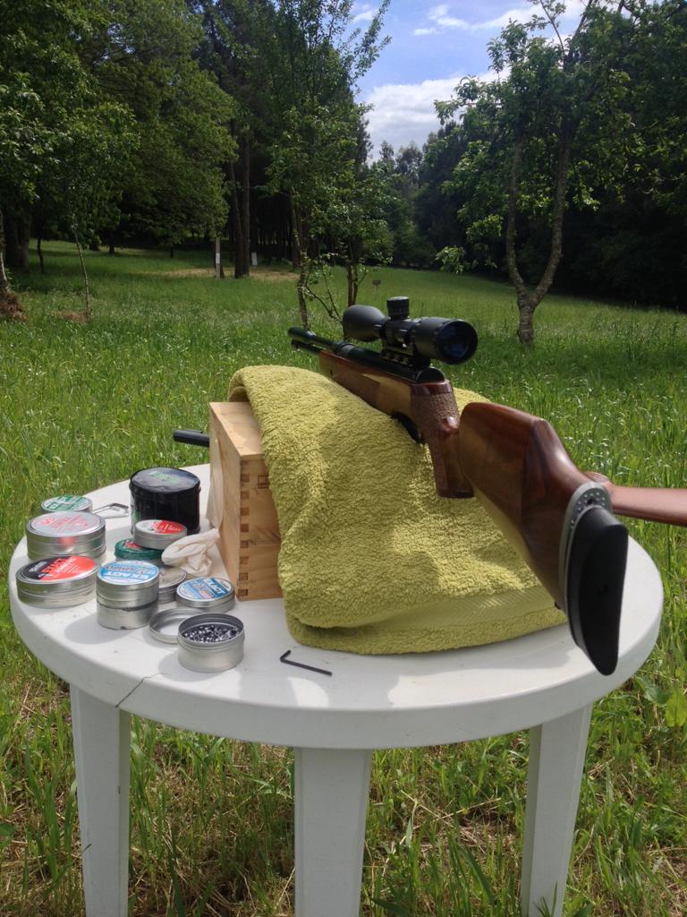

Esta creo que la probaste. Es la primera que compré.
La culata me encanta.
Ahora voy a por la 98/95 que hace menos viento.

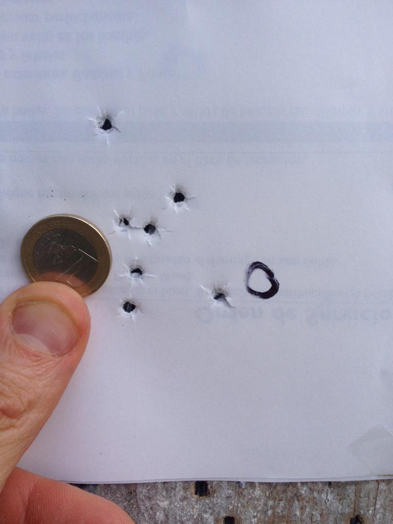

5.5
Lanprimera con hn ftt
La segunda jumbo rs
La segunda jumbo rs
El visor un leapers 24x50. Aunque yo lo tengo siempre a 14 augmentos

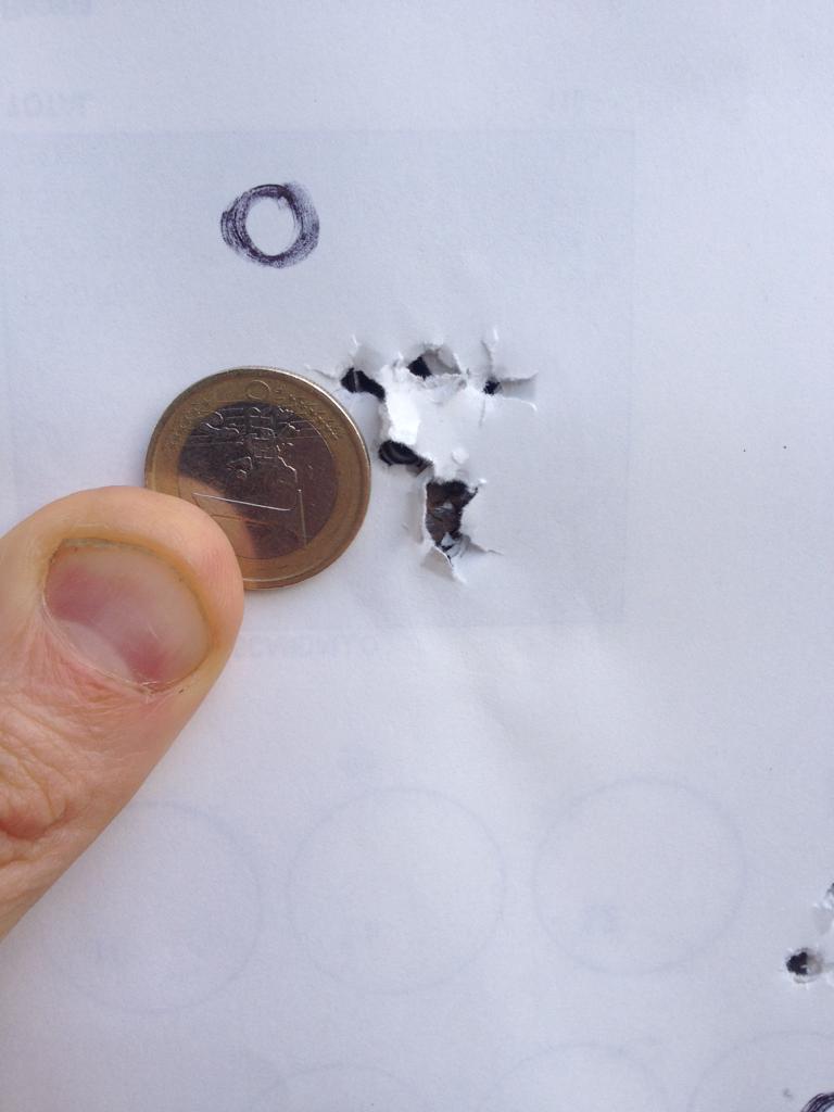

skenco escribió:fedello escribió:Hw97 5.0
55m
Tienes que probar los hnftt en 6.35 y los norica pointed. Cuestan lo mismo y van de fabula.
Y si no vas a pasar de 50m los holow point
La culata de la storm es preciosa

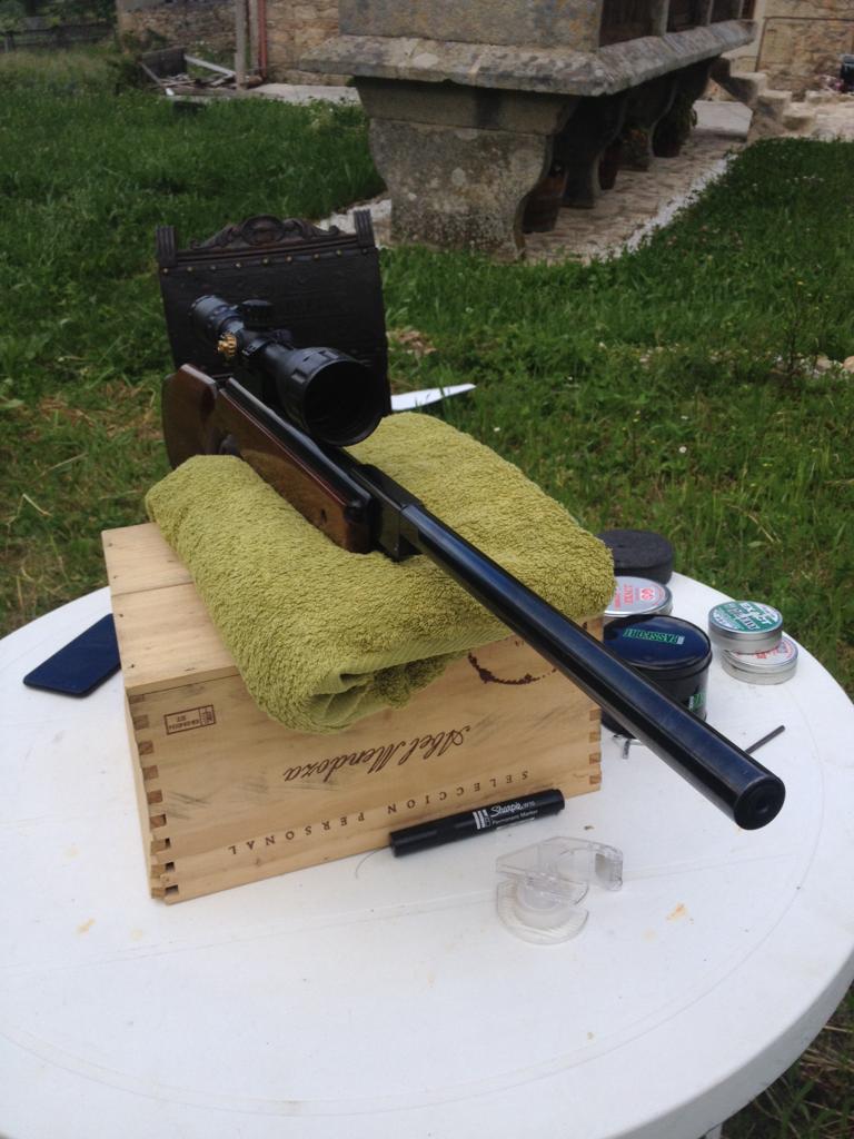

Muy chula la galería a cielo abierto que te has montado..
Eso sí, supongo que no hay niños o animales sueltos por la casa, porque si se te asoma alguno desde la derecha mientras tiras con visor, le puedes dar sin verlo antes. Supongo que lo tienes controlado.

Si quieres que te responda con sinceridad, pero siéndolo de verdad, aunque me gane un enemigo, te debo decir, que esas dianas, son pésimas y lamentables, señal de que las armas, o no dan mas de si, o algo falla, monturas, visor, o lo que sea.......porque básicamente, con mis carabinas de muelle, y balines de algo de calidad, como JSB Exact, a esa distancia, hago un solo agujero.....
Una foto, de una diana cualquiera a 20 m, regulando el visor, que casualmente, casi que no hubo que tocar la torreta horizontal, solo la vertical, y en 4 tiros, listo........
Lamento ser tan franco, pero alguien debería de decirlo..........

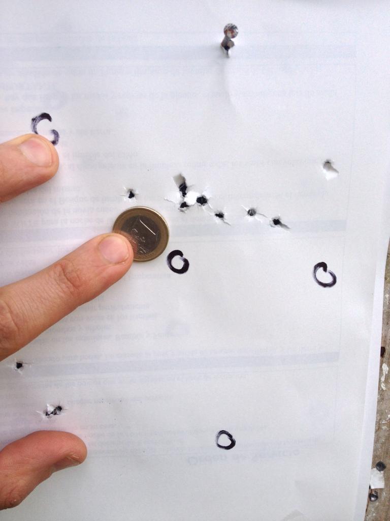

Hola compañero Jmcbarna. Un placer saludarte.
Acabo de ver los resultados en las respectivas agrupaciones de tus dianas y sinceramente, con todo el dolor de mi corazón y espero no te enfades conmigo pues te lo comento con toda la buena fe del mundo, mi consejo es, que las 3 carabinas las guardes, vendas, tires o destruyas, porque sinceramente si a 20 mtrs tienes esa dispersión o baile de balines, imagínate a 50 mtrs,,,,,la dispersión sería exponencial, por lo tanto un auténtico desastre.
Si realmente quieres disfrutar en tu zona de tiro, commprate algo decente como una simple Weihrauch hw30s, hw35, hw50, etc etc .... créeme que disfrutarás realmente como un crío con zapatillas nuevas.... te lo comento con todo el respeto del mundo.
Un cordial saludo.
JMCBARNA:
Dejaté aconsejar. En este foro hay gente con mucha experiencia. No te vayas a acomplejar.
Creo que algo te falla, en mi opinión lo mas probable es que sean los visores o tu forma de disparar. Con forma de disparar me refiero al "modus operandis" no a tu destreza como tirador. No descarto munición y carabinas, pero creo que es menos probable.
Si tienes que corregir continuamente algún visor es que no funciona bien. También puede ocurrir que se muevan las monturas. Creo que esos visores no tienen corrección de paralaje o ajuste de distancia por tanto el punto de diana que te marca la cruz varia dependiendo de la posición del ojo respecto al eje del visor. Pon la máquina en el apoyo y sin tocarla acerca el ojo al visor, se comprueba que moviendo levemente la cabeza cambia el punto donde apunta la cruz. Esto es lo que se trata de evitar con el corrector de paralaje.
[quote="Abil"]JMCBARNA:
Si tienes que corregir continuamente algún visor es que no funciona bien. También puede ocurrir que se muevan las monturas. Creo que esos visores no tienen corrección de paralaje o ajuste de distancia por tanto el punto de diana que te marca la cruz varia dependiendo de la posición del ojo respecto al eje del visor. Pon la máquina en el apoyo y sin tocarla acerca el ojo al visor, se comprueba que moviendo levemente la cabeza cambia el punto donde apunta la cruz. Esto es lo que se trata de evitar con el corrector de paralaje.[/quote
Yo creo que puede ser eso también, si cada vez metes la cara de forma diferente, haces sombras en el visor y el tiro se te va, fíjate bien porque es algo muy sutil; por eso las armas de tiro llevan carrillera entre otras cosas.
Espero haberte sido útil.
