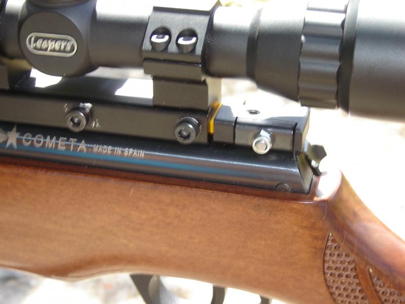

Mensajepor jaferdo » 20 Ene 2015 18:20
para el muelle de 28j yo le hice esto y no me casco ningun visor y tampoco se mueve es una feinx 6.35 con la culata de la fusion
el visor sigo teniendo el mismo con ahora con un gas ram de 530Nw que me da 26 j

jaferdo escribió:para el muelle de 28j yo le hice esto y no me casco ningun visor y tampoco se mueve es una feinx 6.35 con la culata de la fusion
Los Leapes dicen que son los visores mas duros para resorte, es lo que me acabo de encargar yo ahora...
De todas formas yo no se como te la has jugao, alomejor el hecho de que escupa balines pesados de 6.35 haya amortiguado un poco la patada, prueba con balines de 4.5 a ver que pasa... :mrgreen:
