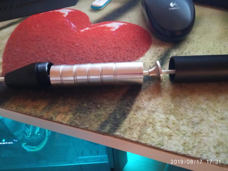

Buenas tardes a todos. Algún compañero tan amable me podía decir como van puestos los bables del interior del silenciador en la estinger ares.El otro día lo desenrosque para verlo y como las piezas que llevan dentro se giran enseguida ,pues ya no se en que posición estaban de casa.Gracias por vuestro tiempo.Un saludo. :cry: :) :birra^:

Van dos clases de piezas, unos separadores de aluminio (unos de cortos y uno más largo) y los conos o bafles...te diré como lo tengo yo, y funciona: primero agenciate un pincel fino o un palo que pase por la boca del silenciador para que no se giren los bafles y con él metido por la boca de salida de los balines, pones todo en el orden separador corto-bafle (con la boca ancha hacia la boca de salida )-separador corto hasta que llegues al último donde va el separador largo.
Como prueba disparas un balín, no debería sonar casi nada

Hola Sisco.Lo que tu dices es como en la foto?.

Pues vaya silenciador mas elaborado para un arma tan económica. . . . . :shock:

Mensajepor segovia » 17 Ago 2019 17:58
La verdad es que si Manolo.Funciona muy bien.Y como tu dices,por lo que cuesta. :D :birra^:
