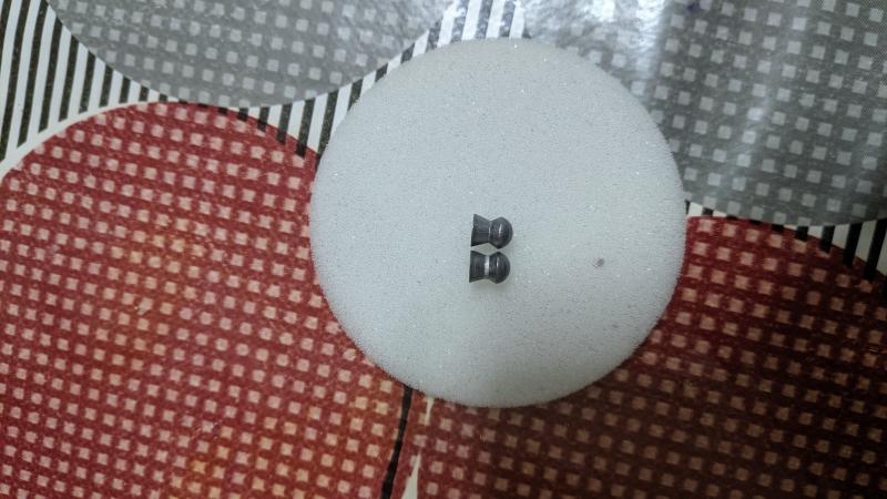

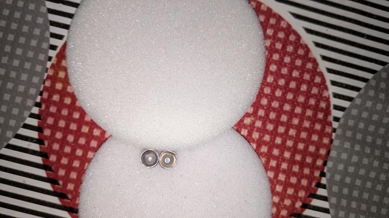

Has probado algún tipo de jsb??
Se me ha ocurrido comparar los balines de esta marca, los originales y los remarcados por cometa, hay alguna diferencia de construcción...o más bien de terminación, aunque no lo he notado en precisión.
Justamente en el vértice que une la falta con la cabeza está más marcado en los originales, peor terminados en los cometa, y esto ocurre mas o menos en el 50% de la caja, el otro 50% son exactamente iguales a los originales.
Os pongo una foto más explícita.
A la derecha los originales, a la izquierda los cometa.
Son los RS en cal. 5.5 de 0.87g.

Edito: Ha salido girada...agrandandola ahora están los originales a la izquierda y los cometa a la derecha.

Te has fijado en el interior de la copa??? Por lo menos los air arms express (fabricados por jsb) tienen una profundidad diferente a los jsb express...

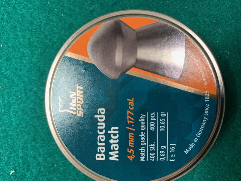

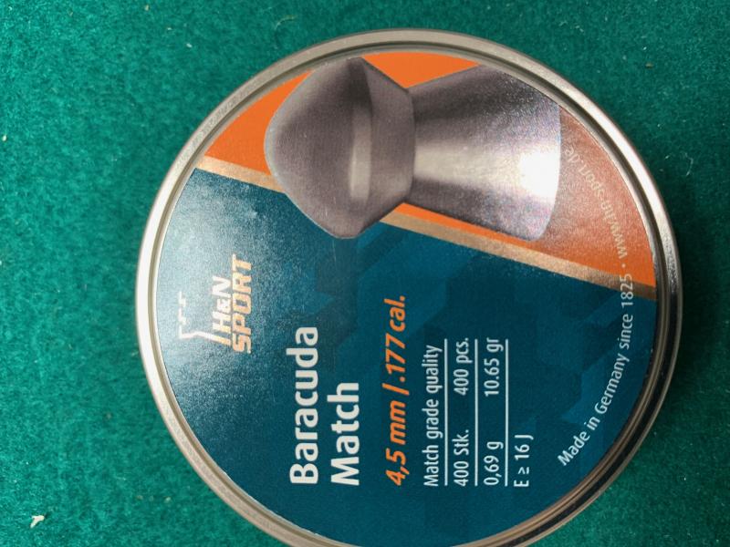

Hola Duri, prueba los Barracuda Match de 0,69 gramos (10,65 greins).
Si tiras con 24 julios necesitas un balín algo mas pesado, que te permita una velocidad entorno de los 260 m/s.
También tienes que comprobar que diámetro de balín le va mejor( diámetro de la cabeza ) porqué encontrarás desde 4,49 hasta 4,54, al menos es lo que he comprobado yo, y si que afecta, en mi carabina, paso de no salir del 10, a no entrar en el nueve. ( solo tiro a 25 metros )
En las cajas detrás que supongo lo tienes en cuenta, te pone el diámetro,en algunas marcas es solamente orientativo, te puede poner 4,52 y tener sólo 4,47 o al revés, ponerte 4,50 y tener 4,54.
Ya te digo es muy entretenido, es tan complicado o mas que con las armas de fuego.
Búscate un calibrador y una báscula y a hacer lotes.

Mañana a la noche buscare el articulo ya que hoy estoy en el pueblo. He comparado los HN y los cometa exact y de momento arrasan los cometa.os dejo una foto de la agrupacion a 100m con viento lateral. La distancia son 100m. Ahora probare los Solognac de 11 grains

No me había fijado...pero lo acabo de comprobar, y si, tienen diferente profundidad.
A la derecha el original, si te fijas en el centro del balin se ve un círculo, que es más grande que el de cometa, porque tiene más material ahí, en la cabeza del balin.
Buena observación compañero, saludos.

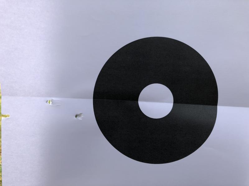

Una duda, empiezo a creer que este visor se descentra internamente, aunque el montake de anillas sea rigido, puede ser que estos visores de mierda con perdon, con las sacudidas se desajusten internamente? Nunca habia tenido un visor low cost de este estilo
RAFAELMIN
Mensajes: 8344
Registrado: 25 Dic 2007 01:01
Re: Carabina para entrenar a 100m
Mensajepor RAFAELMIN » 13 Jul 2019 15:02
Pues es una posibilidad probable, yo tengo mi HW a 16 julios y evito más fácilmente esos problemas.

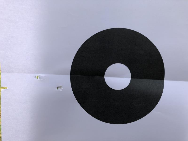

Ahooooraaaa siiii, ahoooraaa siii
100 metros, miras abiertas señores

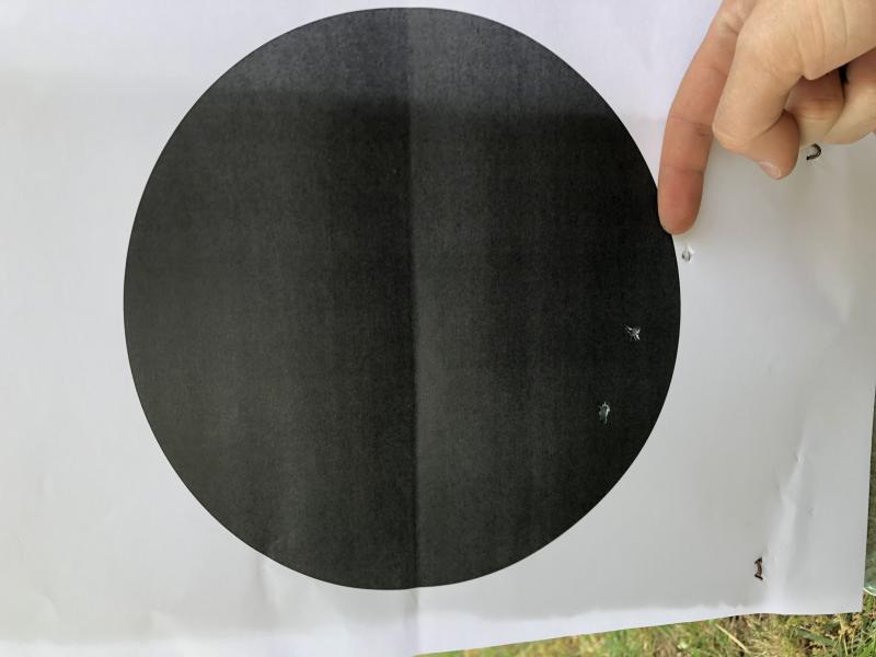

Mensajepor duri » 13 Jul 2019 20:34
Se torcio la foto pero apunte exActamente ahi,- la base del negro
Mensajepor Grosspower » 13 Jul 2019 20:40
duri escribió:Se torcio la foto pero apunte exActamente ahi,- la base del negro
Nos puedes indicar los números de disparos realizados, si hay alguno que se a salido, posición de tiro...etc.
