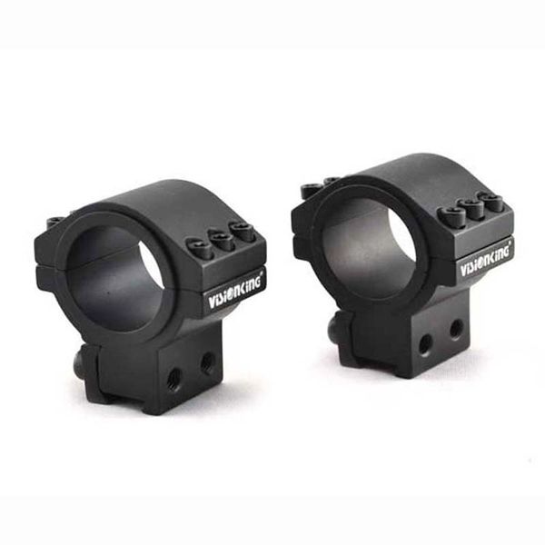

Luego has de pensar en ponerle unas buenas monturas monopieza, las baratas suelen dar problemas de centrado con el eje del visor sobre todo tirando a esas distancias y te puedes quedar sin clicks. Yo te aconsejaría las Hawke que yo tengo en todas mis carabinas, por poco más de 20 euros tienes las altas que son las que creo te irán bien mejor con el visor que te he puesto de 50mm de campana...

En las monturas no me importaría gastarme algo más. 50 o 60 euros creo que podría. Conjunto visor con monturas 200 euros me podría gastar igual un poco más ya que los aprovecharía para la próxima carabina que compre
Estás monturas son idénticas a las de aliexpress. Son las mismas? O las de aliespres son peores?

Son parecidas solo en el color y la forma........ :mrgreen:
Pero claro, la calidad y dureza del aluminio, es mejor, así como el diámetro, calidad y resistencia de los tornillos, porque no aprieta lo mismo un tornillo malo de 4 mm de diámetro, que un tornillo de calidad de 5 mm de diámetro........ :D
También, todas las carabinas, visores, etc, se parecen, pero no son iguales.......

No creo que sean las mismas...a menos que Hawke tenga tienda en aliexpress, que lo dudo mucho.
Las que vende Visionking son bastante buenas, pero son de dos piezas, no son las indicadas para resorte
Yo tengo las chinas por ahí...puestas al lado de las Hawke parecen su hija pequeña :mrgreen:
Las carabinas potentes por el zapatazo que pegan al soltarse el muelle, si no pones unas buenas monturas te saltará todo, si antes no se carga el visor.

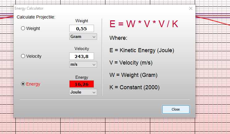

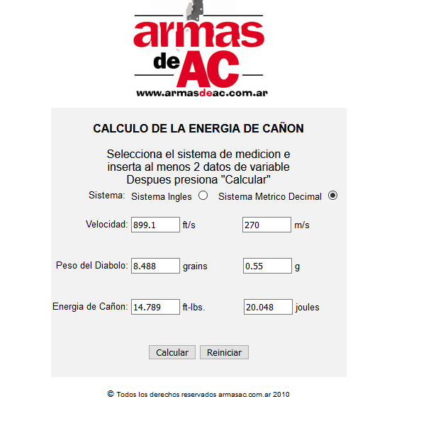

Partiendo de la famosa fórmula lo calculas:
E= peso del balín (en gramos) x velocidad al cuadrado (en m/s)/ 2000
Por ejemplo, un balín de 0.55 gramos a 243 m/s tiene una energía en julios de 16.26
Ese mismo balín a 20 julios ya va a 270 m/s, ya de "la zona roja"
lo puedes calcular con el programa Hawke Chairgun Pro que es gratuito y en utilidades "calcular y calibrar- cálculo de energía"
o usas un convertidor en linea como este: https://www.armasac.com.ar/calculadora.htm y puedes hacer todos los cáculos de manera muy rápida y fácil

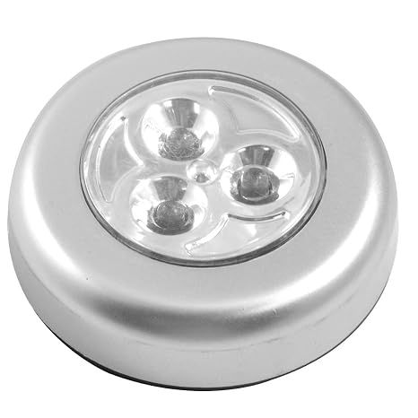

La única pega del chrony es que si la iluminación no le da bien puede dar fallos, o bien dará error en el detector delantero o el trasero o medirá mal la velocidad. En interior alguna luz como la fluorescente no funciona por el parpadeo y venden unas lámparas LED que se ponen donde van los deflectores blancos...que valen una pasta
solución te vas a los chinos y compras dos de esas lámparas que se encienden al pulsar
Es una chapucilla pero funciona bastante bien

O un par de tiras de LED adhesivas. . :D

Con tal que sea una luz blanca, de corriente continua, que no parpadee como las bombillas de toda la vida a 50HZ, ya es suficiente.
Lo único que necesita el chrony es que las células fotovoltaicas que sirven de receptor reciban la luz necesaria para que "vean" pasar la sombra del balín
