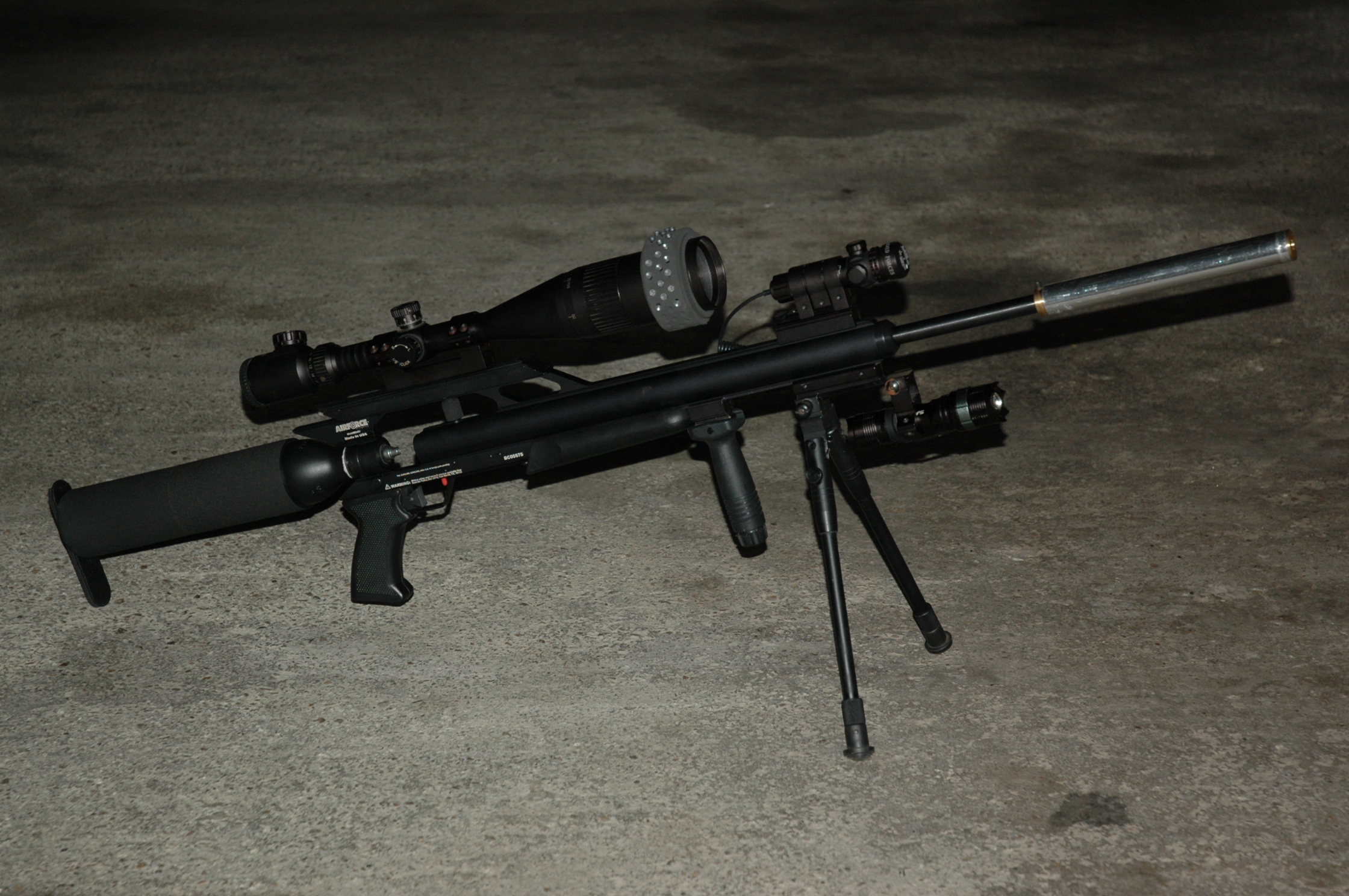

Hola a tod@s..unas fotos de mi condor...

torregrossi escribió:Hola a tod@s..unas fotos de mi condor...
WELLCOME !!!!!!!!!!!
Otro que se suma al club. Si buscas un poco más atrás en éste mismo hilo verás las juntas de goma tan simpáticas que compré en el chino por 0'90€ y estéticamente queda mejor; ofreciendo una potencia de 25j con balines Diana High-Power en calibre 5'5mm.
Por cierto, ¿que tal llevas la compensión con la caída del balín por de bajo de los 30 metros?, es decir, ¿te quedas sin cliks en el visor o llegas justito???

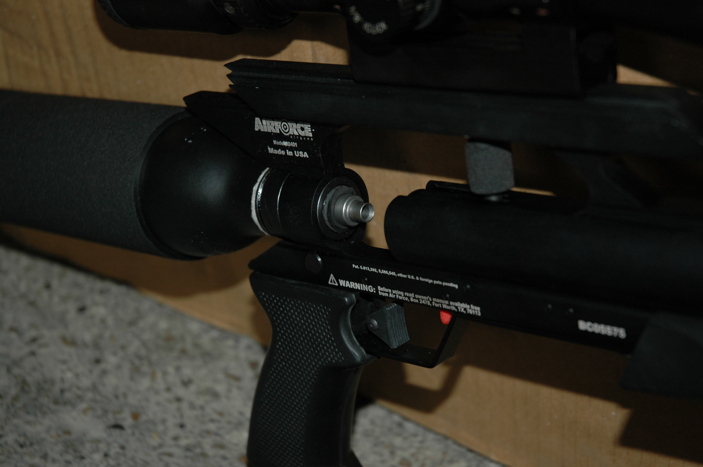

Para los que sepan un poco de inglés, un review del Talon SS y del Condor: http://www.gunsamerica.com/blog/airforce-airguns-talon-ss-and-condor-for-fun-shooting/
Y para los curiosos, una foto comparativa entre la válvula Hi-Flo (condor) y la válvula Spare (talon y SS)
