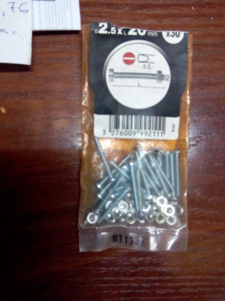

seguro que si , esta es la muestra 2,5 X 20 , los compre en una tienda de bricolaje tipo bricodepot que se llama PRACTICA , y ya llevo varios puestos en buccaner,recortandolos eso si no me pregunteis a cuanto porque no lo recuerdo , estara apuntado en algun sitio, estos son

Esos mismitos acabo de comprar hoy en el Leroy Merlin, 1,59, se lo he puesto a la Gamo Socom y se ha quedado al pelo.........casi demasiado blandito, tendré que retocarle un poco, pero vamos será quitar una vuelta y listo, los he cortado a 12mm y le he puesto una tuerca para hacerle tope.

Tambien se lo he cambiado a la bucaner, mas por probar que por necesidad, pero ya puestos :mrgreen: :mrgreen:
