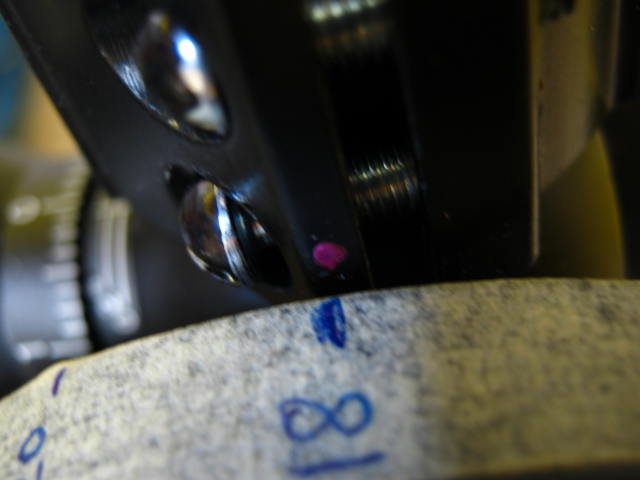

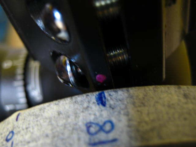

Aprovecho para adjuntar la imagen del punto rojo que me sirve como referencia, en este caso a los 18m
Cuando el visor esté instalado en su posición definitiva en el rifle, posiblemente lo cambie por la punta de una brida abrazada al cuerpo del visor, aunque ya veremos pues esta última se puede mover y un punto lacado no.

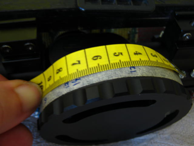

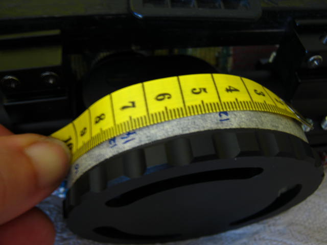

Registro de la escala:
Necesito cinta métrica de costura.
Hago coincidir el 0 de la cinta métrica con la primera referencia de metros. En mi caso elegí como mínima distancia a enfocar 10m y por tanto esa es la referencia que coincide con el cero.
A partir de ahí con sumo cuidado, despliego la cinta métrica por el perímetro de la rueda paralaje y apunto los milímetros que dan las siguientes referencias a metros. Dando:
a 10m = 0mm
a 12 39,5
a 14 66
16 88,5
18 106,5 mm
20 122
22 138
24 146
26 153
28 159
30 166
35 181
40 192
45 196
50 201 mm
Este hilo pretende ser un diario sobre mis experiencias y sensaciones respecto a la preparación y puesta 60

Ya tengo el registro pasado a milimetros por si se estropea la escala que no tenga que volver a hacer todas las mediciones de campo (que es un coñazo)

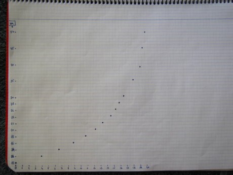

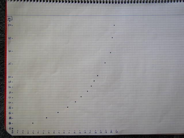

2ª Parte: la gráfica:
Tomo todas esos valores y los transporto a una gráfica, donde las coordenadas verticales indican los metros de distancia al blanco elegido (10,12,14m etc) y las coordenadas horizontales representan los milímetros de recorrido de la rueda medidos con la cinta métrica de costura ( 0mm, 39,5 etc...)
Al final deberemos tener una gráfica de puntos, cada uno de los cuales representa un valor de la gráfica de paralaje.
Este es el resultado:

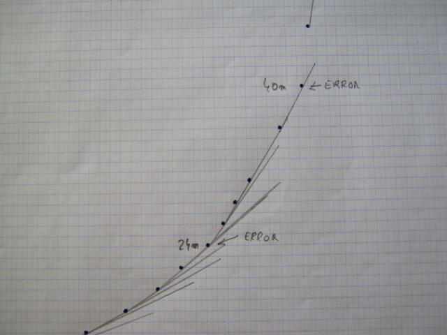

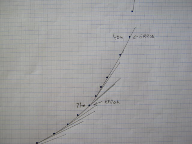

Buscando errores
La gráfica tiene el aspecto de gráfica logarítmica esperado. Por tanto el método ha sido el adecuado.
Ahora bien. Esta gráfica nos ayudará a hacer dos cosas:
1 Podremos extrapolar posiciones, por ejemplo, yo he medido y registrado en la rueda los 10 y los 12 metros, pero no los 11. Si quiero saber la posición de la rueda en los 11, solo tengo que ir a la gráfica, buscar la posición que tendría el nº 11 en la escala vertical (coordenadas y) desde allí trazar linea recta hacia la derecha hasta que corte la curva. Ese punto siguiéndolo hacia abajo nos lleva a su valor de mm. En este caso para enfocar a 11m debo hacer una marca en la rueda paralaje a 20mm.
2 Nos ayuda a reconocer errores hechos en el momento de medir en el campo o de hacer las marcas en la rueda.
Para ello:
Unimos cada dos puntos contiguos, con una recta hecha con un lápiz.
Y nos ofrece un aspecto más parecido a una gráfica que los simples puntos:
Como vemos, hay dos zonas de la curva, que no parecen tener un comportamiento normal. En este caso los puntos a 22 y 24m pero sobre todo el punto para los 40m. Como se ve, algo debí medir mal ya que esos puntos quedan algo desplazados de la tendencia de la curva. Con toda seguridad el punto de los 40m que en la rueda paralaje está registrado a los 192mm debería estar registrado en los 190mm (a ojo de buen cubero ya que desconozco la fórmula matemática que gobierna esta gráfica), y ql puto de los 24m debería estar registrado en la rueda paralaje, posiblemente 1mm antes (de 14,6 pasaría a estar en 14,5). Una vez hechas estas correcciones, la rueda paralaje está regulada y lista.

Yo creo que son cambios de grado de la eclipse, más que valores extraños, sería cojonudo si consiguieses verificar este punto.
Lo que estás haciendo deberíamos hacerlo todos al comprar un visor.
Feas marcas en la panza de las torretas; debe de ser un visor duro si funciona bien.
No me ha quedado claro el papel de las cintas milimétricas clavadas en el suelo, ¿es simplemente para comprobar la nitidez?
La corrección de la cinta métrica para calcar el chairgun es un detalle sobresaliente.
Espero que la CFR IGT dé su mejor versión porque me da que se la vas a exigir. Te recomiendo desde ahora un muelle normal de 16J, mejor si le cortas dos vueltas. La cfx royal exige al tirador adaptarse a ella, y la cfr seguramente no menos, por otro lado un IGT no produce la vibración normal de un resorte de muelle, dependiendo de tu experiencia te costará más o menos cogerle el truco.
Para afinar de dos en dos metros hasta los sesenta, además de que el Zos aguante vas a tener que estar a un nivel muy alto como tirador aún en bench rest, y desde luego conocer y dominar mucho tu rifle, tienes un hándicap en el gatillo. No digo que intentar disparar con el SAT sea como cazar cocodrilos a cuchillo untado de manteca en el Río Congo o como un examen rectal pero desde luego agradable, lo que se dice agradable, no lo es.

Resultó que desde los 10m hasta los 24 aproximádamente, la resolución a 40aumentos era tan sobrada que estas cintas milimétricas carecían del detalle necesario, así que sobre la marcha añadí a su lado un bote (de lo que sea) con sus instrucciónes en letra muy pequeña. Lo suficientemente pequeña como para verse solo cuando estaba perfectamente enfocada.
Respecto a lo de dos en dos metros, en realidad solo desde los 10 hasta los 30, y después la rueda registra solo los 35-40-45-50 y 60metros.
