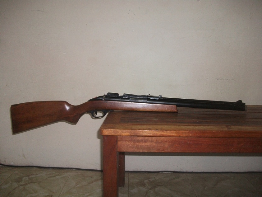

Barnizada por cortesía de la ebanistería Benito Cavero de Abiego (Huesca).
