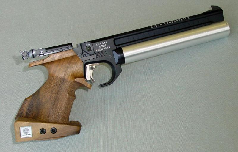

Creo que Seises te ha indicado la práctica totalidad de los modelos de pistolas de competición de cinco tiros, remontándose bastante hacia atrás. Creo que sólo puedo añadir la LP-5, predecesora de la LP-50 y la Drulov-10. La LP-5 es prácticamente igual a la LP-50 y da un resultado sensacional. Hay un tirador que la tiene en mi club y le va de miedo.

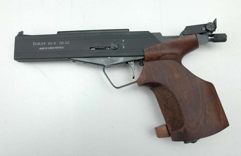

En cuanto a la Drulov-10 es de Co2 y no la he visto funcionar nunca, aunque mi club tiene una procedente de donación que teóricamente es para prestar a los socios pero creo nadie ha usado nunca por no buscarle carga.
Adjunto fotos de las dos
