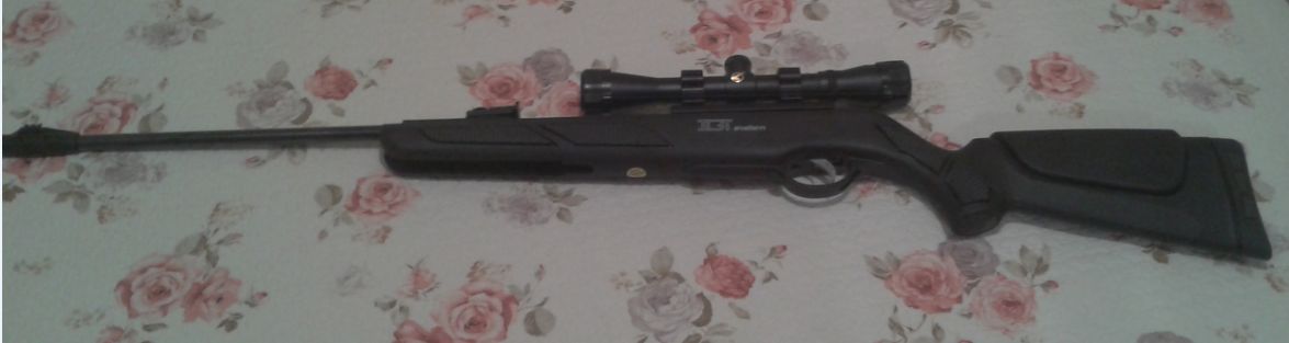

Antes de nada os presento a la Shadow:
Como he dicho en mi post de presentación, soy un recién llegado y aún no tengo arma en propiedad, así 62
Gamo Shadow IGT

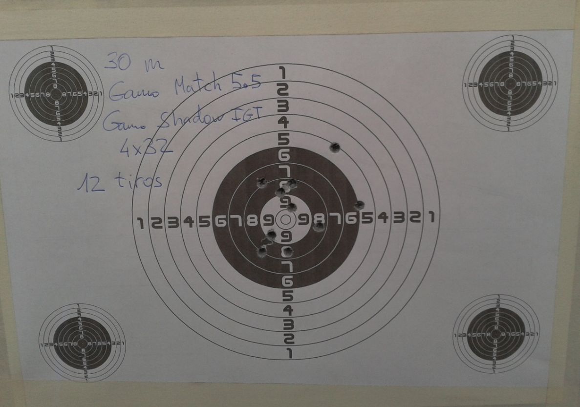

Le estuve calibrando el visor por la mañana. Lo primero que hice fue abastecerme de balines. Me quedan unos cuantos Gamo Magnum de la lata de cortesía de la armería, pero pasé por la ferretería y en 5.5 sólo tenían Gamo Match. No serán muy buenos pero de precio están muy bien: 2,50 € la caja, a céntimo el tiro.
Llegados a la nave preparo unas dianas de tamaño reglamentario que hice yo en el ordenador (si alguien quiere el pdf para imprimirlas que me contacte por privado). Las coloco pegándolas con cinta de carrocero sobre un recorte de aislamiento XPS de 5 cm de espesor sujeto a un tablero de DM. Utilizo como apoyo un palet de sacos de compost que tiene la altura ideal, colocado a 30 metros.
Tras varias dianas, unos 50 balines, hora y media regulando el visor y una pausa para el café, pongo diana nueva y éste es el resultado (no se rían, por favor) :D :
Como he dicho en mi post de presentación, soy un recién llegado y aún no tengo arma en propiedad, así 61
Shadow IGT 4x32 a 30 metros, Gamo Match
Ahí hay 12 balines, aunque sólo veo 10 agujeros. No es la mejor ni la peor, es la única agrupación que hice tras calibrar el visor. Soy consciente que como agrupación es una caquita, pero el calibrado no tiene mucha duda, los balines están repartidos alrededor del centro, jejeje.

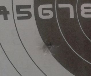

Intenté hacer otra agrupación con los Magnum, pero no troquelan bien la diana. Os pongo una foto, parece que no hay impacto, sin embargo el balín atravesó la diana, los 5 cm de XPS y dejó una buena marca en el tablero de DM :shock:
Como he dicho en mi post de presentación, soy un recién llegado y aún no tengo arma en propiedad, así 60
Gamo Magnum

Hola, los gamo match, como casi todos los balines de copa, tienen una orientación hacia dianas de papel, y un rango de uso objetivo de no más de 20-30 mts. Se pueden hacer tiros más lejanos pero cuando pierde cierta velocidad, el balín de copa comienza a ser impredecible. Tienen esa cabeza para hacer agujeros redondos y poder medir los grupos centro a centro. No en vano el nombre de este tipo de balín es "wadcutter" También, por su cabeza plana, pegan más fuerte que algunos de punta redonda round nose o super round nose, al menos en calibre 6,35.
Los mágnum, que si no me equivoco son el modelo spitz o punta de flecha de Gamo, tampoco son unos grandes balines para grandes grupos. Su función original poco tiene que ver con la aerodinámica. En pocas cuentas, en países donde se permita la caza con a/c caso que no es el de nuestra España, en rifles de potencia moderada, busca apartar las plumas o pelos de la presa para que el balín no rebote y alcance al animal y no a su abrigo. Cada cosa es para lo que es, en este caso las dianas no son lo suyo...
Si no te quieres liar buscando balines refinados, siempre te va a ir mejor el gamo hunter y el gamo ts-10.

redbird, los cañones gamo del 5.5 son algo selectivos con la munición, evidentemente siempre hablando de hacen muy muy buenas agrupaciones si es para latear casi todo sirve
he probado muchas carabinas gamo del 5.5 y en casi todas van bien los jsb rs y los hn field target trofy
http://perdigoncabezon.es.tl/Gamo-Whisper-5-.-5-Igt.htm

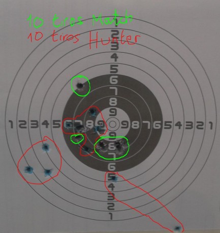

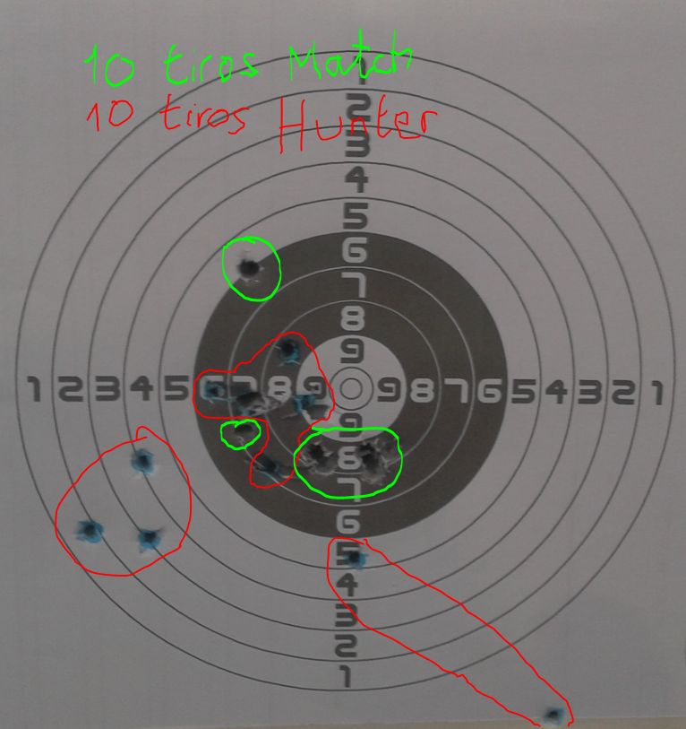

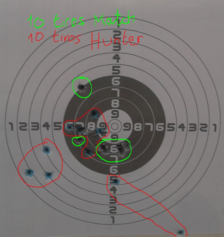

¡Vaya decepción de balines!
Hoy he estado tirando a 25 metros, para poder comparar con las agrupaciones que hay en el hilo de la CFR Whisper Royal. El caso es que los Gamo Hunter no los quiere ver ni en pintura.
Os pongo como ejemplo una diana con 20 tiros, 10 de hunter y 10 de match. Como dije, fueron a 25 metros, apoyando el guardamanos sobre un palet de sacos, yo en pie. ¿Qué os parece?
A continuación hice otra tirada en diana nueva, 30 tiros con los match, y sólo 5 salieron afuera del 7. Estaba con batería baja y el teléfono no me dejó fotografiar.
Intentaré conseguir algo de JSB y H&N, pero Hunter nunca más.

Cuando pruebes los jsb exact 4.52 y los hyn field target trophy ,no vas a querer otros.
