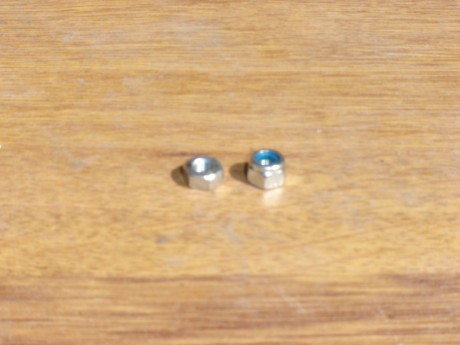

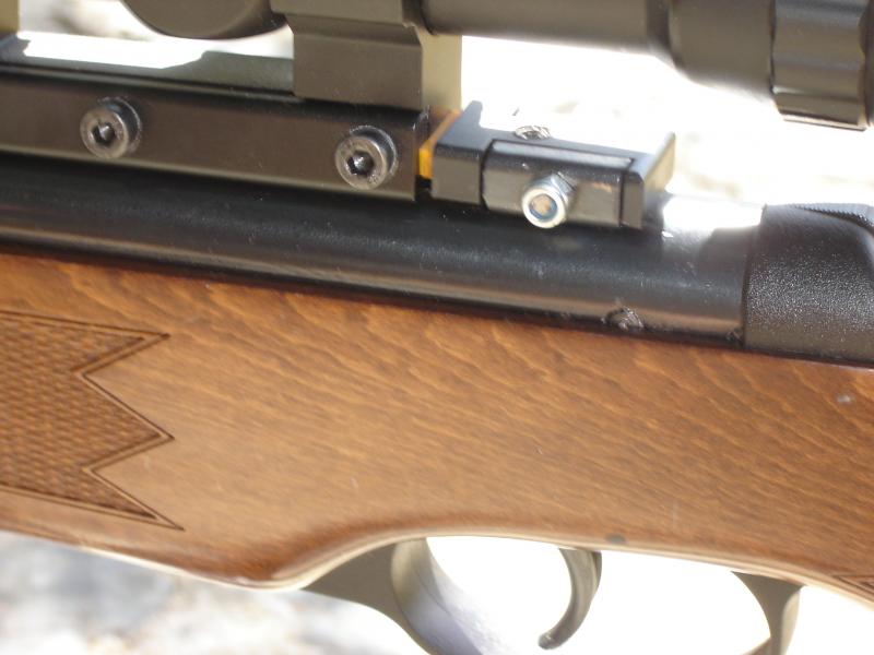

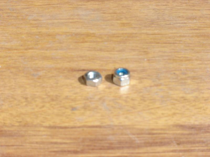

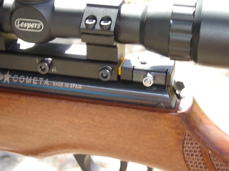

Mensajepor jaferdo » 18 Sep 2012 19:29
hola buenas tardes
julio cesar perdona por el reteaso aqui tienes las fotos
tuerca normal y autoblocante
aqui puestas en el amortiguador en una fusion y en una norica quick sustituyendo los tornillos originales
quitas los tornillos originales roscas un trozo de varilla roscada netirca 4 y luego coloca una tureca por cada lado OJO cuando no puedas apretar con las manos (seran pocas vueltas) tienes que apretar las 2 tuercas a la vez con una llave por cada lado
espero te sirvan de ayuda o por lo menos te aclaren alguna duda
un saludo
PD: pinchando en las fotos deberian ampliarse
