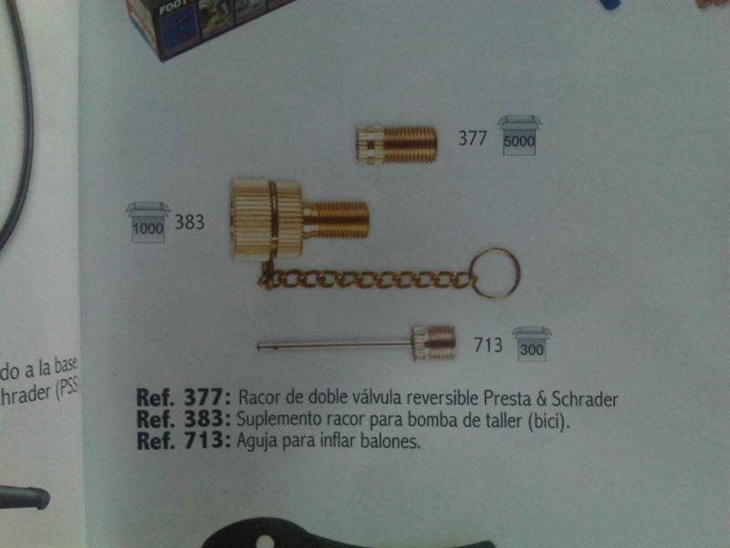

Estas son las piezas de la primera...

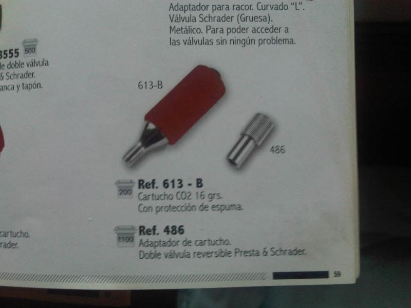

Sacar la parte trasera de la pieza 383 retiramos la cadena;si queremos,y queda al descubierto una rosca que coincide con la accinon de la podium,sacar de la carabina la tuerca donde aboca la bombona y retirar la goma de cierre de bombona a continuacion roscar la pieza 383,yo creo recordar que meti alguna goma plana para hacer mejor sello entre las dos pero no recurdo bien,si ves que hay olgura asegurate con una torica o goma plana,poner fijatornillos en la rosca de la 383 y apretar,el siguiente paso es roscar la pieza 486 en la 383,apretar y listo no hace falta fijatornillos y por ultimo la bombona 631b es de 16 gramos es lo mas grande que entra en el espacio de la original,un saludo a todos y gracias.

detalle bombona y regulador

ref 383 tenemos que desenroscar la parte de la cadena

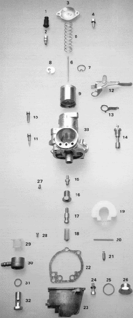

Buenas daniel,lo de la goma es complicado,te puse un despieze en este tema de una crosman c70 que es el mismo que el de la podium co2,no se si se puede llegar a pedir esa referencia yo no lo consegui, puedes preguntar en alguna armeria que tenga alguna pistola de co2 para despiece ya y sacarle lagoma si es mas grande tiene solucion,si me hago con alguna te mando un mp,sobre el muelle yo utilice dos uno de un cabezal de desbrozadora,es mas corto pero mas grueso,menudos pepinazos,mucha distancia pero no mucha precision,ademas se empezaba a forzar un poco el cerrojo y me decidi a cambiarlo por uno mas sencillo,utilice el de la compuerta o guillotina de un carburador de moto,son del mismo largo y ancho,el cerrojo trabaja mas relajado y suave pero no logramos tanta distancia,yo la verdad despues de muchas pruebas me decidi por este pues la disfruto mucho a 10 o 15 metros y tengo precision,otra cosa que puedes hacer es despues del martillo y delante de la valvula del co2 tiene otro muelle,este es mas pequeño y en forma conica,yo se lo elimine y logras mas potencia sin dañar nada,bueno es lo que es,a una moto 125cc no le podemos pedir prestaciones de una 1000cc,es una gozada tirar con la podium pero no pidas mas de 15 metro,un saludo,te adjunto fotos de los muelles en el carburador es el nº5

despiece muelle compuerta o guillotina
solucionado el problema del compartimento del co2,como os conte se pudrio y no consegi por ningun lado 82
carburador moto
