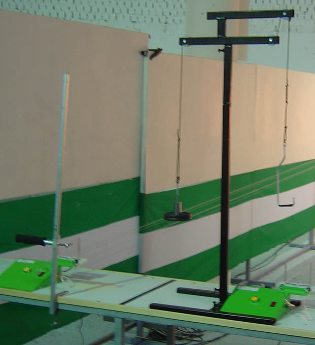

Aquí subo la foto que hizo el compañero paramotor. Estaría bien que si nos vamos construyendo los soportes, pongamos fotos y comentarios sobre los materiales usados y las dificultades encontradas.
Mis dudas son sobre el contrapeso y el gancho donde descansa el arma. Iremos pensando y buscando ideas en las tiendas de bricolage.

En cuanto al soporte de la izquierda(el de la barra vertical) en muy sencillo en un cuadradillo "tubo cuadrado de 2cm X 2cm y de un metro de altura, la cojida que va por abajo es un gato de marqueteria de 1,5 cm de ancho y 8/9 cm de boca ó luz (se vende en ferreteria y es muy barato creo que 2,00 €) y que se suelda a la barra ó se sujeta con dos tonillo, otro trozo de tubo de 5 a 7 cm (segun guste) un poco mas ancho que el tubo anterior para que suba y baje bien, se le suelda una tuerca y se pone un tornillo a la tuerca que servirá de tope (ante hay que taladrar el tubo/soporte y por la otra parte soldarle un tubo redondo que sirve de soporte para la carabina/pistola es conveniente ponerle un forro ó mango de bici.
Espero que os sirva.

Hola paramotor. Yo creo que el soporte con el que permiten competir a los juveniles es similar al de la derecha en tu foto. Porque así el chaval que tira tiene que controlar también el movimiento vertical del arma pero sin que le pese tanto. De ahí el tema de las pesas, que se tendrá que poder regular según el arma que utilice y la fuerza (o edad) que tenga el chico.

En la tirada del Domingo habian dos niños uno en cada soporte de tiro por lo que entiendo que los dos soportes son validos.

Hola compañeros yo también estoy interesado en el tema, y según he leído en el reglamento no puede estar fijado a la mesa el soporte, lo que entiendo que el primer soporte no es valido para competir, el segundo si.

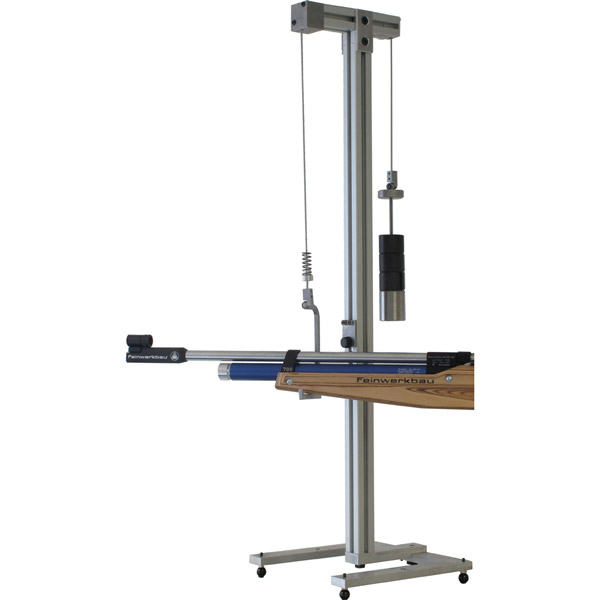

El apoyo perfecto y homologado, lo vende por ejemplo:
Gehmann, 205 Training aid for beginners and juniors
https://www.gehmann.com/katalog.php?this ... =&parent3=
En Alemania lo venden por unos 240 euros, no se quien lo vende en España.
En casa yo le tengo al crío unas poleas en el techo que hacen el mismo efecto, después de ver el Gehmann, me ha dado ideas para ver si lo puedo hacer en aluminio.
