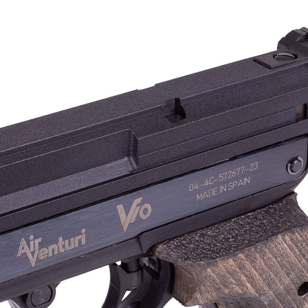

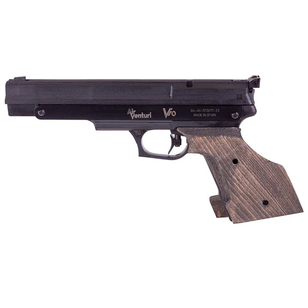

Releyendo el hilo, veo la queja de que Gamo haya abandonado el tiro deportivo medianamente serio y se haya centrado en el tiro de ocio.
Yo creo que no es que lo haya abandonado, es que simplemente no nos lo ofrece. Me explico: la pistola Air Venturi V10 (https://www.airventuri.com/products/v10-match-air-pistol) no es más que una Gamo Compact con disparador ajustable, modificación que en España no ofrecen ni como opción.
Es una política comercial que no puedo entender, pero la realidad es que "pasan" de los tiradores españoles hasta el punto de no preocuparse de que podamos usar sus armas.
Claro que tampoco entiendo como, siendo de la misma marca, la prueba de balines que hace Tecumseh da como resultado que los balines Gamo los descarta porque "muchos entran mal en el cañón ", y eso con los cuatro tipos que prueba de esa marca.
Si alguien en el foro sabe el motivo de esa calidad/política comercial, al menos yo le agradecería que lo explicara, porque me resulta imposible de entender.

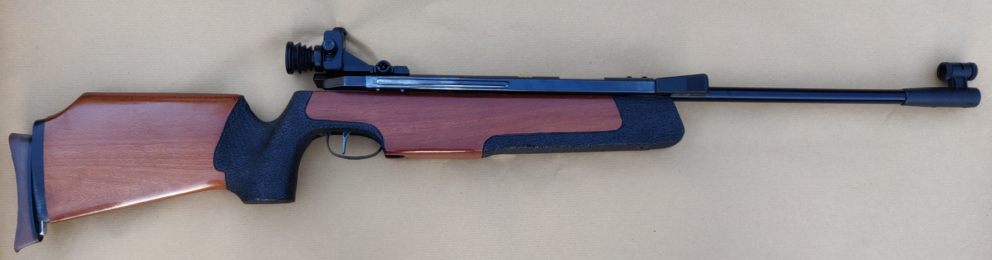

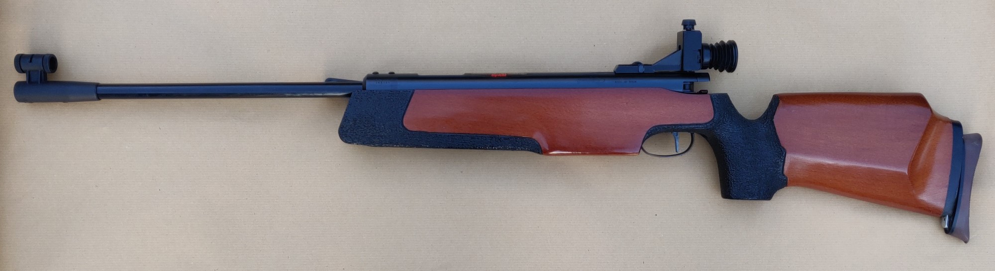

Mucho peor fue lo que hizo Gamo con su modelo MC de tiro olímpico, y carga por palanca lateral, de un día para otro, dejo de fabricar sus repuestos básicos, como la válvula de disparo, y los sellos que comprimen el aire, debe haber cientos, o miles de pisapapeles.....
Viven de laureles del pasado, como calidad y precisión, y ahora se dedican a fabricar baratijas de plastico para el enorme mercado sudamericano............ :?

¡Qué preciosidad de carabina! ¿Por qué no están fabricando algo así? :x
Todos somos ignorantes aunque no todos ignoramos las mismas cosas.
tecumseh
Mensajes: 405
Registrado: 28 Ago 2024 12:12
Re: Gamo CFR IGT 5.5
Mensajepor tecumseh » 16 Nov 2025 12:44
He intentado hacer algo "parecido" a esa MC con mi querida Magnum 2000 pero he tenido que dejarlo... :cry:
Si es que hasta tiene la carrillera alta para no tener que forzar el cuello con el diopter... ¡Me encanta! :apla: :apla: :apla:
