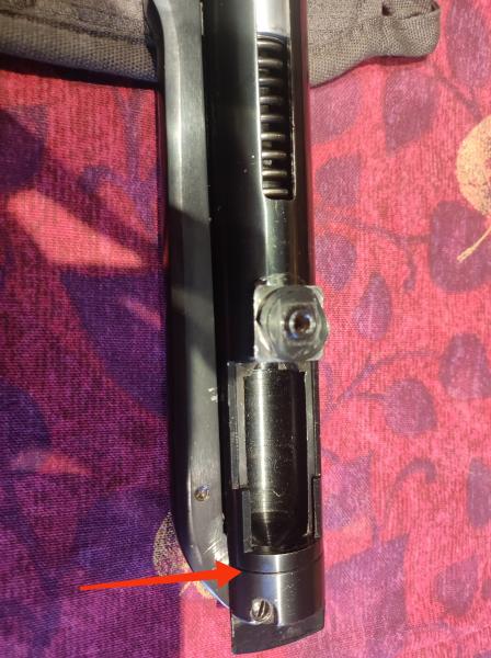

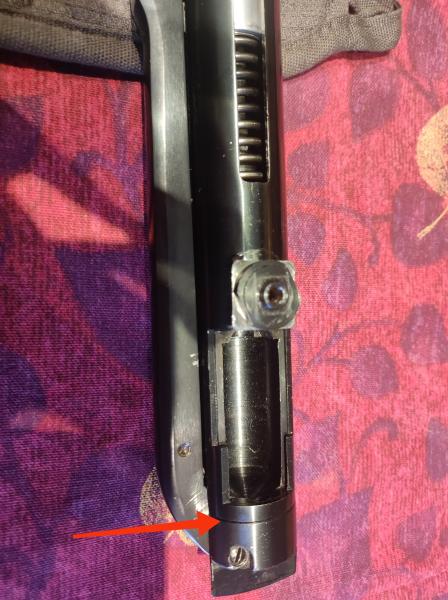

Debido a que el orificio estaba muy desgastado, después de instalar el resorte, la pieza se movió hacia atrás una pequeña distancia debido al empuje del resorte. La distancia puede ser tan pequeña como un cabello. El conjunto del gatillo también se mueve hacia atrás. Por lo tanto, cuando se tira de la palanca para comprimir el resorte hasta el punto final, el gancho del resorte no puede enganchar el conjunto del gatillo, solo un poco. ~~~Si el resorte no está instalado, todo será normal. :papa:
Si estuviera más desgastado veríamos más grande el hueco que indica la flecha.

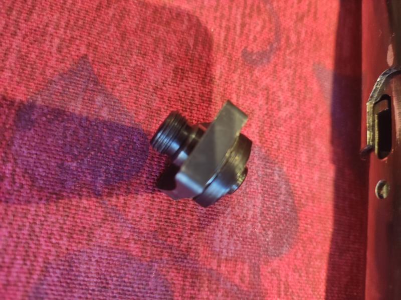

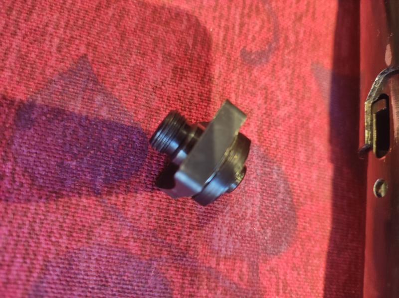

Este es el tornillo que corresponde al agujero. No tiene ningún desgaste, debería ser nuevo, supongo que el dueño anterior de esta pistola reemplazó esta pieza.
