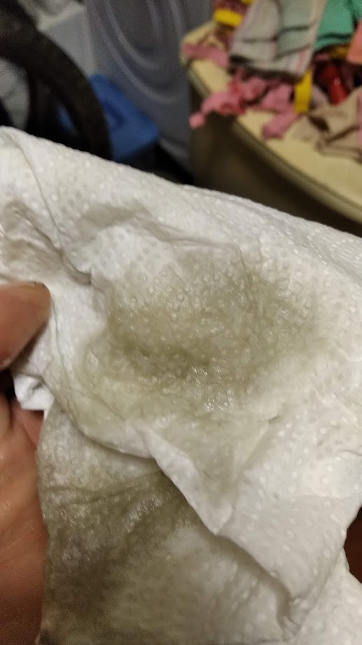

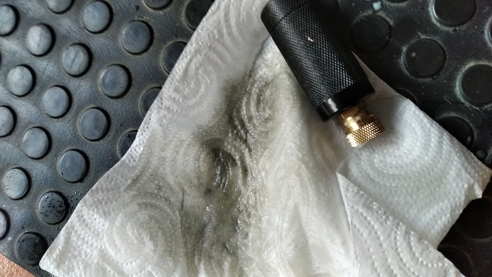

Me podrias explicar que problema te da el aceite. Siento curiosidad. Te sale mucho aceite por el tugo de carga de la carabina? que se manche un poquito el principio del primer filtro a base de usarlo es normal. Prueba a soplar por el tapon largo del carter para ver que no este obstruido y no te cree una sobrepresion que te haga subir el aceite a traves de los aros. Yo no lleno botellas, solo cargo el deposito de la carabina que hace 500 cc a 280 de presion, en tres o cuatro minutos esta lleno y me da para tirar toda la mañana. Lo lleno 3 o 4 veces por semana. Bueno , el manometro de el compresor marca 310 y el de la bombona de la carabina 280. Cuanto mas sube la presion mas aumenta la diferencia entre manometros y no he comprobado aun cual de los dos va mas acertado y lo dejo asi por seguridad. Este tipo de compresores pequeños no los veo muy adecuados para llenar botellas de 4 litros o mas. SALUDOS
Como digo se intentó usar en varias ocasiones y lo di por imposible, quedó guardado en su caja. Nunca llegué a llenar un sólo depósito con él, era inviable. Echaba una cantidad exagerada de aceite, y además a presión, era como usar un aerosol de aceite. Para que te hagas una idea, se notaba como bajaba el nivel del cárter.
Cuando lo desmonté hace unos días, aún estaba con aceite entre las juntas, tuberías, etc.
En su día leí bastante sobre esto en foros de EEUU que hablaban sobre este tipo de compresores y había más usuarios con el mismo problema, al final solía ser un filtro o válvula desajustado, desprendido, o inexistente.
He comprado ya aceite para compresor ISO 100, haré una prueba, y si sigue echando aceite, cuando me llegué probaré a poner la válvula con filtro del Yong Heng.

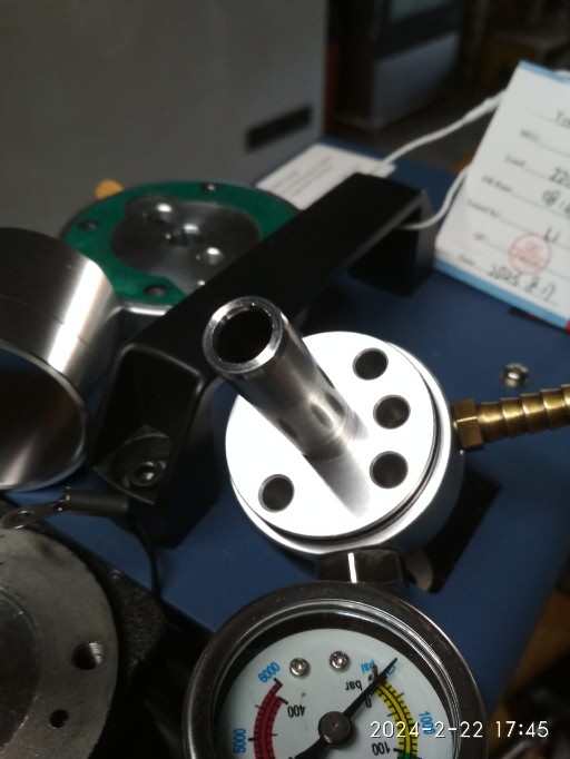

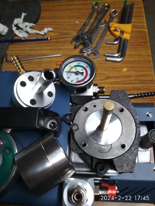

He encontrado una foto que hice entonces.
También tengo un video que se ve perfectamente pero no sé cómo subirlo aquí.

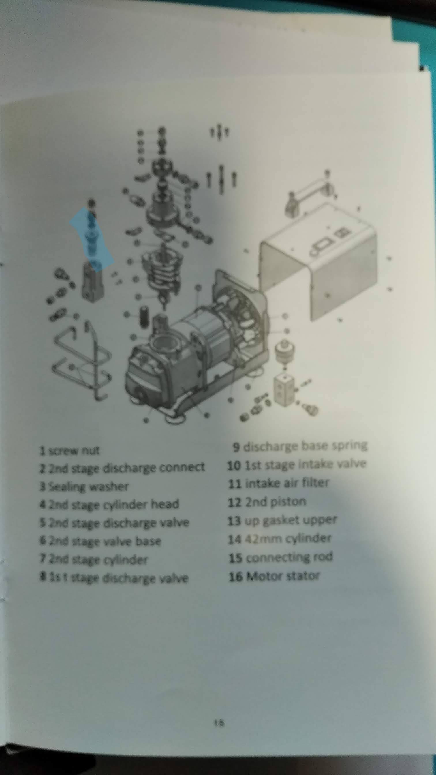

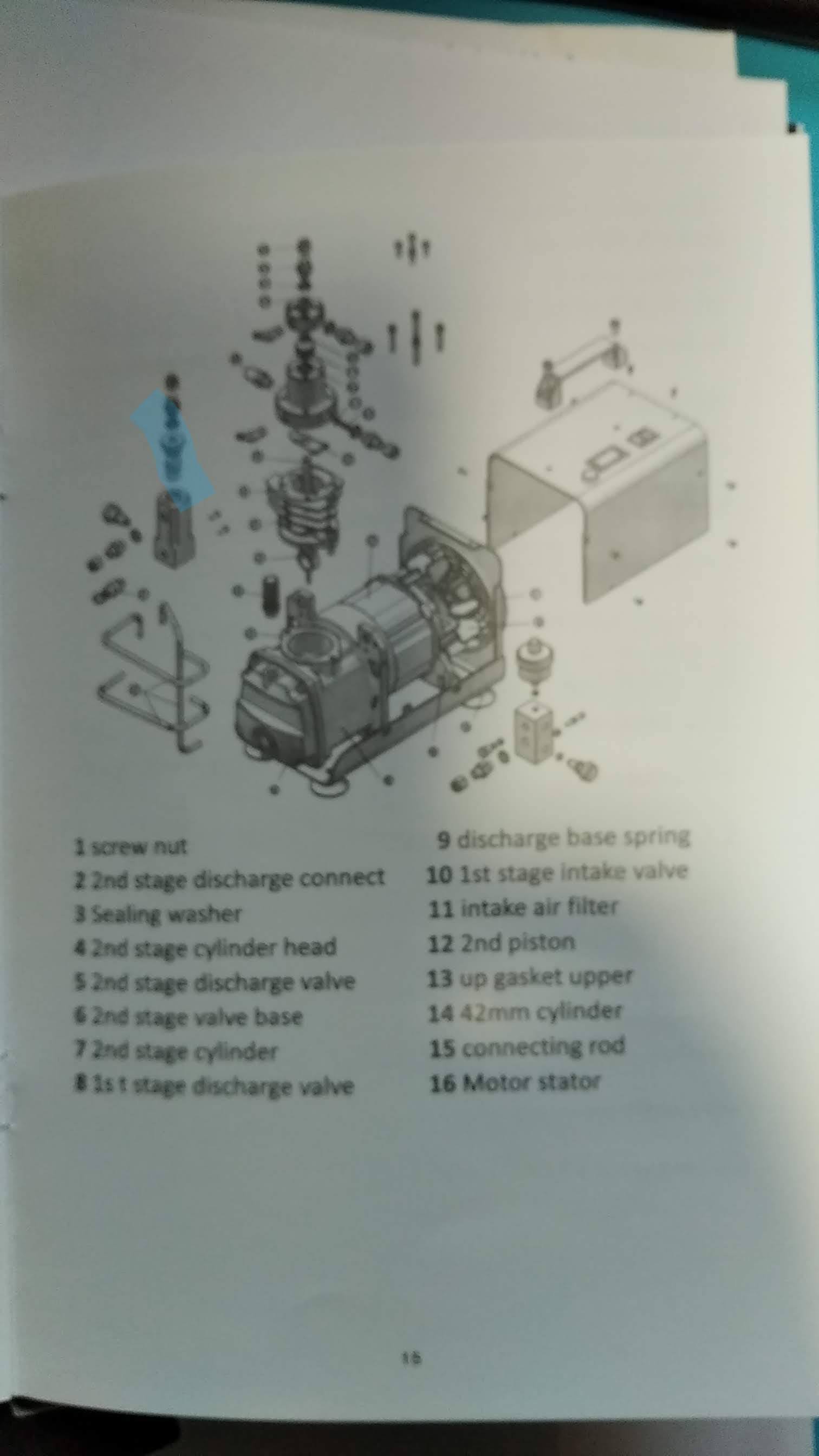

Re: Opiniones sobre compresores
Mensajepor Fredikseen » 03 May 2024 18:11
BINGO
Si es que en el manual está muy claro. Ahí está el FILTRO que falta en mi unidad, así que SI es igual que los Yong Heng, en esa válvula de drenaje SI lleva un filtro, tal y como se ve en la captura del vídeo que puse, y tal y como se ve en la foto del mío, que sale la tuerca de apriete sin nada más (algún usuario refería que revisó porque le echaba aceite y en esta válvula sí tenía el filtro pero desprendido de la tuerca da apriete, fue roscar el filtro a la tuerca y funcionar bien.
El compresor queda inutilizado por una pieza que cuesta 8 míseros euros.
Por lo tanto si vuestros Vevor no llevan ahí un filtro, revisad porque creo que sí deberían de llevarlo, como el que he pedido yo a Aliexpress.

Fredikseen escribió:IMG_20240503_175923-EDIT.jpg
BINGO
Hola, tienes el mismo manual que tengo yo y dos amigos mios pues compramos tres vevor con muy poca diferencia de tiempo, en la tapa debajo del todo del dibujo del compresor que no lleva ningun nombre inscrito pone :YH-QBO1. Otro amigo que tiene el yong heng tiene el mismo manual, el mismo, con las mismas letras, la unica diferencia es que en el dibujito del compresor en el suyo pone Yong heng i en el nuestro lo han borrado. Nos dan gato por liebre. En el yong heng el despiece coincide plenamente con el manual, pero con el nuestro solo coincide parcialmente, la parte de la alta presion no coincide en nada, y en nuestros vevor ese filtro que mencionas no esta, por mucho que este dibujado, y funcionan sin hechar aceite.
Mensajepor sakovalmet » 03 May 2024 22:55
Esto es lo que llevan nuestros vevor en el sistema de alta presion, no coincide en nada con el manual. els sistema de valvulas y cabezal es totalmente diferente como puedes ver, Es copiado al del compresor tuxing con pequeñas diferencias, Este Vevor es un hibrido entre yong heng y tuxing, pero el manual que envian en la caja es el del yong heng
Hola compañeros he mirado en el busca y no he encontrado ningún tema que hable de los compresores me gustaría 130
cabezal con camisa atornillada del piston pequeño, el de alta presion
Hola compañeros he mirado en el busca y no he encontrado ningún tema que hable de los compresores me gustaría 131
