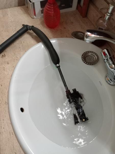

Hola comenta si has solucionado el problema como no me permite vídeo mando una foto de lo que dije antes de la prueba del agua creo que se ven bien las burbujas cambio de goma y fuera problema

Se me olvidaba hacer este comentario si la pérdida de potencia hay que poner el aire por la punta del cañón como veis yo utilizo una recámara de bicicleta y una bomba de aire con el cerrojo cerrado y todo por ahí se ve la goma que pierde aire en este caso pierde aire por la goma que hay en la recámara donde cierra el cerrojo yo para que no se me gaste mucho la goma del cerrojo dejo el cerrojo atrás sin que monte el martillo. y también pierde por la goma del puerto de transferencia

tornero escribió:Hola comenta si has solucionado el problema como no me permite vídeo mando una foto de lo que dije antes de la prueba del agua creo que se ven bien las burbujas cambio de goma y fuera problema
Hola buenas, si parece que dispara como antes, ya lo comente en un post anterior ,
Muchas gracias por tu ayuda y un saludo compañero :-)
