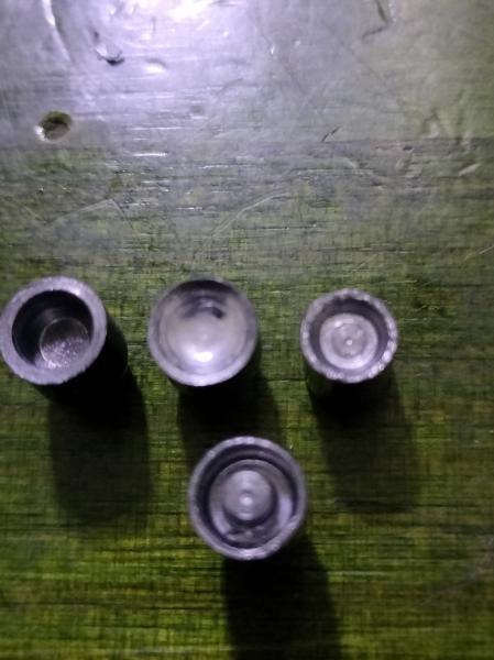

Me falta el de culote plano.
Están un poco contaminados son pruevas
Buenos días a todos;
Soy Novato en esto del PCP, llegó a mi una Carabina Onix Bulk del 5,5, la he usado 00
chipas

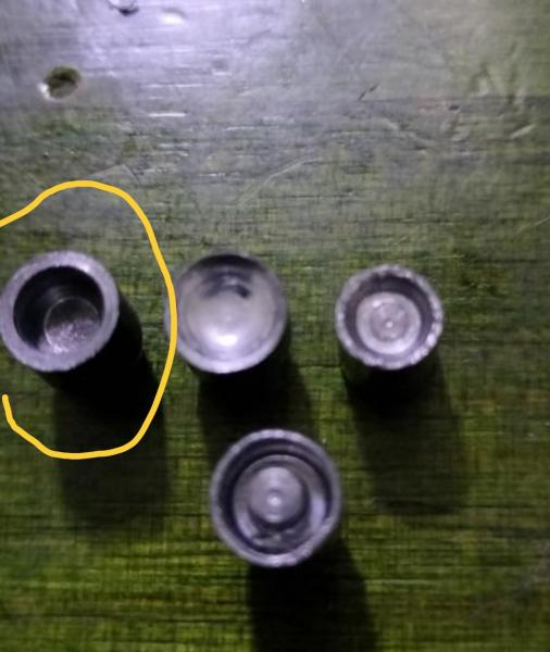

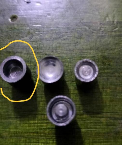

He medido donde queda este slug y un balin TS22 y el slug se introduce casi 4 mm más, es decir se pasa de la recámara y se introduce en el cono de forzamiento y las estrías, si tuviera una aguja más corta se quedaría en la recámara y creo que desaparecería el problema.
Si en tu arma ocurre lo mismo (que no lo sé) es normal que al tomar estrías se note cierta presión, al final me doy cuenta que la foto que colgué con el slug introducido y sacado de la recámara es lo mismo que si hubiera sacado una foto a un slug disparado (intacto) y con las estrías marcadas.
Tienes un proyectil con cierta cavidad en el culote, si lo introduces en la recámara y lo extraes, casi seguro que se marcarán las estrías (longitudinalmente) mucho menos que los otros.

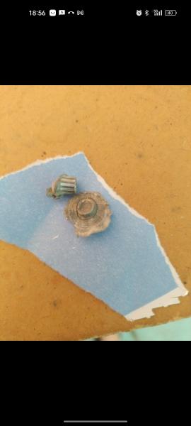

Si me tocan en las estria no me deja vuelo libre
Eso me pasa en los que pesan ya los 37 greins (6.35),en los del 5.5 de 22greins me quedan justitos pudiendo llegar Alós 26greins
Pero como digo recalibrador si toca estria pero es muy poco ya con el disparo la presión ya lo espande por eso los culotes varios, no deja de ser como el sistema del Minie de avancarga el proyectil entra con la mano y luego se espande el culote con el disparo y Coje estria.
