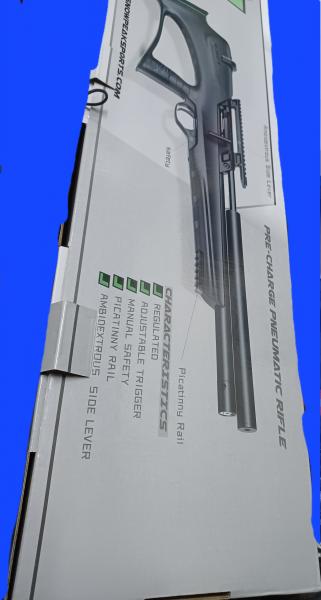

Mensajepor Ricardo81 » 13 Dic 2023 08:20

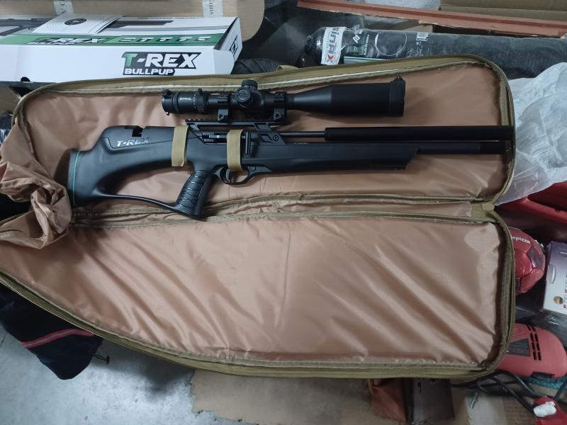

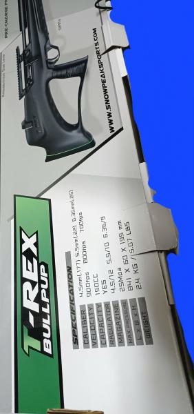

Buenos días chicos.
Ayer estuve en mi Armería y me traje un juguete :D
:vacaciones^:

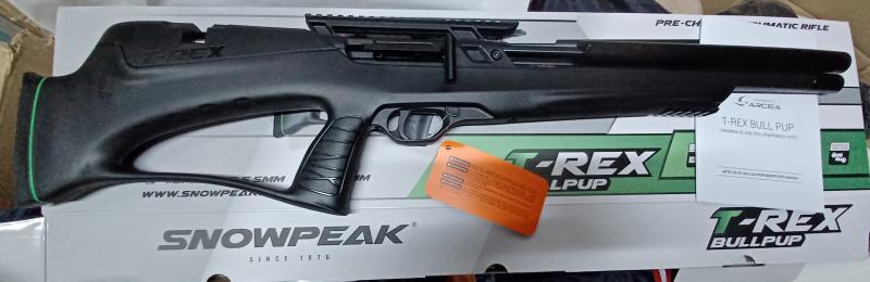

Mensajepor Ricardo81 » 13 Dic 2023 08:36

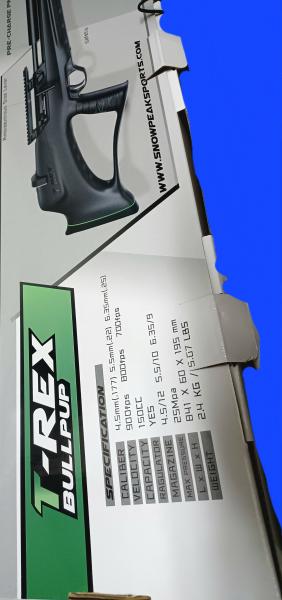

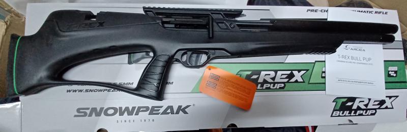

Es bastante más larga de lo que esperaba (84cm (sobretodo comparándola con la P35 de 67,5cm), pero en las manos se siente muy Ligera.
El Raíl es Polímero, como la culata, no de metal, pero se ve bien echo.
El Depósito es ridículamente fino, pero indica que se puede llenar a 250bar (tengo que consultar con Arcea, pues en Instrucciones pone llenar a 190bar sin pasar de los 200 :shock: :roll: ) el silenciador lleva espaciadores y arandelas conicas de Aluminio (muy justas, ya medire con calibre) y creo que podría silenciar más (cuando desmonte para limpieza miraré que rosca lleva y probaré ruido con munición comparando con silenciador/funda original, mi silenciador de la Sport (1/2unf) o el de la Ares que tiene esa rosca que les gusta a los de Snowpeak.
Qué se le podria mejorar?
Un Depósito más ancho, silenciador y la carrillera elevable (tengo que mirar si puedo hacer un apaño o que un amigo con impresora 3D me haga algo funcional (solo imprime, es informático no diseñador, así que igual tengo que mirar si recuerdo como se usa Inventor 3D :lol: )
Pero es que con esas mejoras ya sería la P35 que cuesta el doble :lol: :lol:
Ya os iré contando

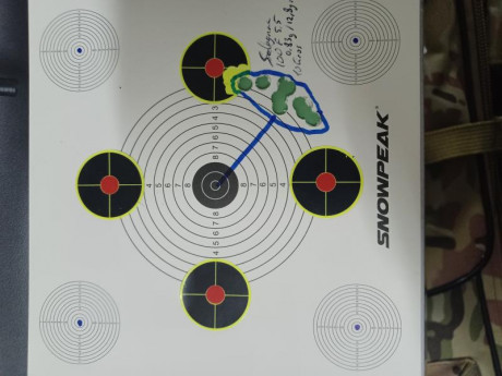

Mensajepor Ricardo81 » 14 Dic 2023 22:13
Buenas noches.
Perdonar la espera, pero a la hora de colimar visor, pruebas de agrupamiento y cronógrafo, noté que había cosas.... extrañas.
Hoy he cronografiado desde casi 200bar unos 52 tiros (se me agotó batería cronógrafo) y ....
Mañana la llevaré a la armería a que me la cambien por otra (aunque tarde) y de momento prefiero no poner los detalles porque considero que siempre puede pasar hasta en las mejores marcas que salga un producto defectuoso.
Contaré mas detalles cuando esté solucionado, pues el servicio Post-Venta de Arcea estas cosas las suelen solucionar bien.
Un saludo y ya os informaré.

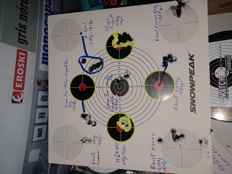

Mensajepor Ricardo81 » 05 Feb 2024 14:08

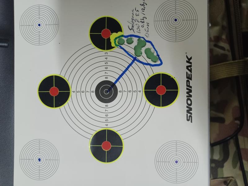

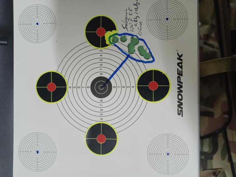

Buenos días.
El Viernes la recogi de la Armería.
El tacto de muelle gomoso del Gatillo que igual se debía a algo suelto y por lo que al final no acerrojaba ya está arreglado. No es tan fino como el gatillo de la Hound, pero va bien.
Ya no se van tanto agrupaciones y me ponen 3 dianas con Air boss Domed a 25m bastante buenas (casualmente no tengo ninguna lata de esos, otra que se suma a la lista del pedido que quiero hacer)
Yo ayer hice pruebas de 190-200 bar hasta 120 bar con 9 tipos de balines a cinco tiros cada uno a solo 10m (no tengo más distancia, adjunto foto)
El agujerito izda centro es de otra de 4,5mm que ni me acordaba que la había estrenado.
Me chocó lo bien que fueron los excite que en otras van fatal.
Haré más pruebas.
De momento como el Bullpup más barato...no sé si recomendarlo, pues me gusta más el P35 (aunque vale el doble) y el tema de que no venga con bandeja monotiro no tiene perdón

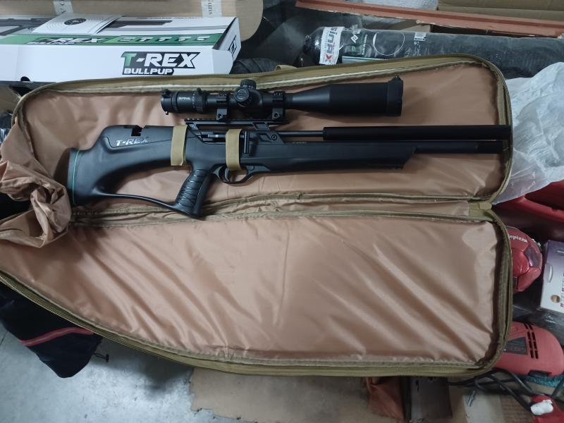

Mensajepor Ricardo81 » 05 Feb 2024 14:32
Los Solognac 100 F del Decathlon los escupe de mala manera.
La funda le queda a medida, me gusto eso, acolchada, sujeciones y la cantidad de bolsillos, pero aunque prefiero negra más discreta por poco más en esta me salian portes gratis :P

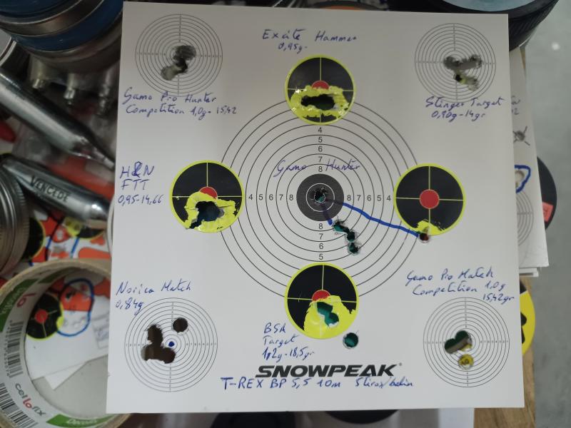

Mensajepor Ricardo81 » 15 Feb 2024 12:18

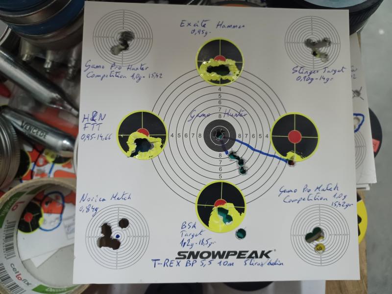

Buenas.
A ver...
Teniendo en cuenta que cuesta menos de 300€ y es un Bullpup Regulado... pues tampoco se le puede pedir mucho más.
Adjunto una diana con pruebas de varios perdigones a 10m (lo ideal sería más distancia a partir de 25m, pero no tengo más distancia
No sé cuales son peores si los Hunter o los Solognac del Decathlon y me resulta curioso como consigue buenas agrupaciones con balines que en otras han ido fatal.
Da más de 50 tiros buenos que para ese depósito no está mal ...
